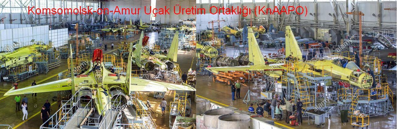

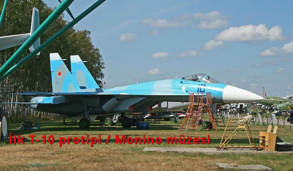

Batıdaki örneklerinin aksine Sovyet havacılık endüstriyel geleneği uçak tasarımcısı ile üreticisini ayrı tutmaktadır. 1990’lara gelindiğinde Rus havacılık endüstrisinin iki büyük devi Irkutsk(Su-30 üreticisi) ve Komsomolsk on Amur (KnAAPO) üretim tesisleri arasında artan rekabet Su-35S’i ortaya çıkaran süreci doğurmuştur. Sukhoi için komponent üreten şirketler, Sovyetler Birliği zamanında yapılan büyük savunma harcamaları ve ihracatlar ile yeni projeleri finanse edip varlıklarını sürdürebiliyorlardı. Sovyetler Birliğinin dağılmasından sonra düşen siparişler ve Irkutsk üretim tesisinin Su-30MKI’nın ihraç modeli ile uluslararası pazarda yakaladığı başarı Komsomolsk on Amur (KnAAPO) üretim tesisini bu uçakla rekabet edebilecek bir uçak arayışına itti. Su-35S aslında Su-27’lerin çokça geliştirilmiş ve Su-30 ile birlikte iki ayrı türevinden biridir ve Sovyet zamanından kalma ve eskiyen Mig-29 filoları bu alanda yeni bir fırsat sunmaktaydı.
Su-27’den Su-35’e evrim ayrı bir yazının konusu olabileceği için bu süreçlere bu yazımda değinmeyeceğim. Fakat genel olarak Rusya Federasyonu Savunma Bakanlığının Su-35S’in geliştirilmesinde aktif bir rol oynamamış, Irkutsk’un ürettiği Su-30MKI’nin başarısı Komsomolsk on Amur (KnAAPO) üretim tesisinin rekabet edebilir kalmak için Su-35S geliştirmesiyle sonuçlanacak süreci başlatmıştır. Su-35S’in Savunma Bakanlığı tarafından kabul görmesinin başlıca sebebi Rus Hava Kuvvetlerinin Sovyet çağından kalma eski Mig-29 uçaklarının değiştirilme isteğidir. Ayrıca 5. nesil düşük görünürlüğe sahip Su-57 (PAK FA) uçağı ile yaşanan teknik ve finansal sorunlar nedeniyle uçağın 2020’li yıllara kadar tam operasyonel olamayacağı, dolaysıyla hava kuvvetlerinde oluşacak boşluğun aynı tesiste üretilen Su-35S ile kapatılmak istenmesidir. Rusya’nın yaşadığı ekonomik problem nedeniyle Su-35S 2030’lu yıllara kadar Rus Hava Kuvvetlerinin (Voyenno-Vozdushnye Sily ) bel kemiği olacağı düşünülmektedir.

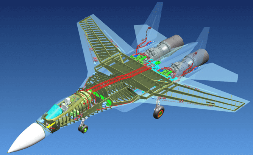

Su-35, Sukhoi Tasarım Bürosu tarafından tasarlanan 4++ nesil süper-manevra kabiliyetli çok amaçlı avcı jet T-10S platformunun derin modernizasyonudur. 1976’da Sovyet hükümeti tarafından geliştirme projesi onaylandıktan sonra 2 Mayıs 1977’de ilk uçuşunu gerçekleştiren T10-1 prototipinin (Daha sonra Su-27) Su-35S’e kadar geçirdiği süreçte bazı gövde geliştirmeleri yapılmıştır. Örneğin;

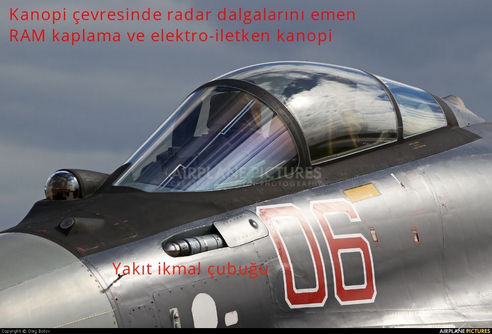

  • Ağırlığın ve radar kesit alanı (RCS) düşürmek için gövdede yüksek dayanıklı kompozit malzemelerin kullanılması. Yapısal olmayan radom, ön iniş takımının bazı parçalarında, iniş takımı kapaklarında ve öncü flap’larda kullanılmaktadır.
  • Elektro-iletken kanopi sayesinde radar dalgalarının yansıması azaltılmıştır. Su-27’de 15 m² olan yansımanın 1-3 m² düşürülmüştür.(F-16 5m² / F-15 25m² / Rafale 1m² / Typhoon 0,5m² / F-35 005 m² Kaynak:Globalsecurity)
  • Sadece alüminyumdan ziyade titanyumun gövdeyi güçlendirmek için kullanılmış, karbon elyaf ve alüminyum lityum gövde üzerinde birlikte kullanılmıştır.
  • Sırt hız frenin kaldırılması ve yavaşlamanın farklı dümenler ile sağlanması.
  • Uçuş kontrol yüzeyindeki iyileştirmeler.
  • Motor hava girişlerinde 0.7 ile 1.4 mm arasında kalınlıkta RAM (radar absorbe edici malzeme) katmanı kullanılmıştır,
  • Ön burunda ve kanopi çevresinde, motor kompresörünün ön safhalarında RAM kaplamalar.
  • Havada yakıt ikmal yeteneği.
  • Modern aviyonik ve elektronik savaş (EW) paketi.
  • 3D itme vektörlemesi NPO Saturn 117S (AL-41F1S) turbofan motor.

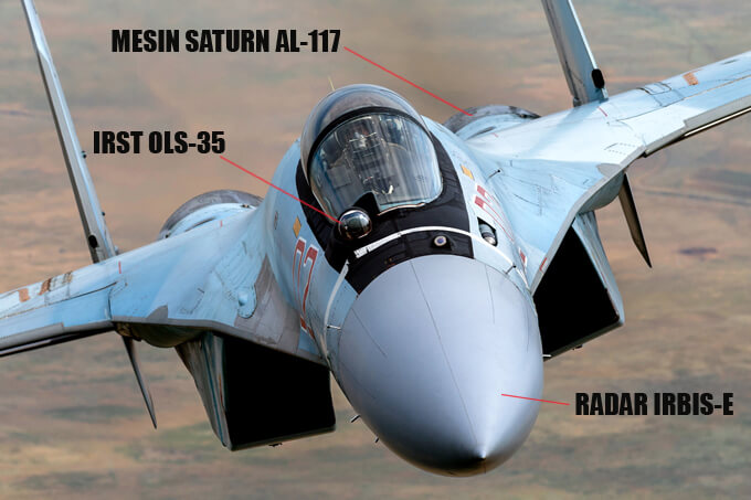

  • N135 Irbis-E radarını yerleştirmek için 90cm’e genişletilmiş ön burun.

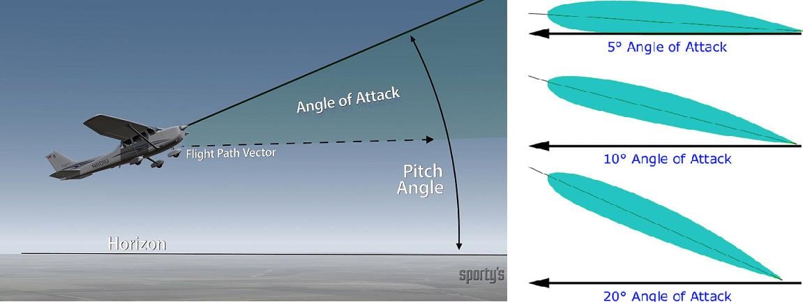

Su-35S’nin tasarımı, uçağa yüksek atak açısı (High Alpha) imkânı sunmaktadır. Atak açısı AOA (Angles Of Attack) uçağın bir yöne doğru giderken uçağın burnunun farklı bir yöne doğrulmuş olmasıdır. Yüksek atak açısı uçağa çok keskin manevralar ve kobra manevrası gibi kaçınma manevraları yapma imkânı vermektedir.
Su-35S Dubai 2017 hava Show’unda yaptığı gösteri uçuşu ile izleyicilerin beğenisini toplamıştı. Su-35S düşük görünürlüklü bir uçak değildir, büyük ebadıyla batılı rakiplerinin karşısında kolay tespit edilebildiği belirtilmektedir. Fakat bu varsayım, yapısal benzerliği nedeniyle Avrupa ve ABD savaş uçaklarının Baltık denizindeki Su-27 deneyimlerinden gelmektedir. Bu konuda çalışan Sukhoi tasarım bürosu uçağın motor girişlerinde ve kanopide iyileştirmeler yapmış ve radar absorve eden (RAM) malzemeler kullanmıştır. Uzman bir görüşe göre bu iyileştirmeler ile Su-35’in radar (RCS) yansımasını Su-27’lerden daha aza düşürmüştür.

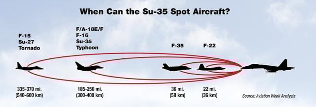

Radar
Görselde belirtilen yüksek güç modunda N135 Irbis radarının tespit mesafeleri. Arama modunda ise tespit mesafeleri F-35 için 29km’ye F-22 için 18 km’ye düşmektedir. Kaynak: Colin Throm, AW&ST.
Su-35S’lerde IRST (Kızıl ötesi arama ve takip) yeteneği de kullanılmaktadır. Yüksek irtifalarda sistemin F-22’ler karşısında etkinliğine güzel bir örnek olarak; Luftwaffe pilotlarının eğitim uçuşları esnasında kilit attıkları F-22 Raptor uçaklarının “Kill Mark” sembollerini uçaklarında gururla taşıması gösterilebilir. F-35 in F-22’lerden daha sıcak termal izi olduğu belirtilmektedir.

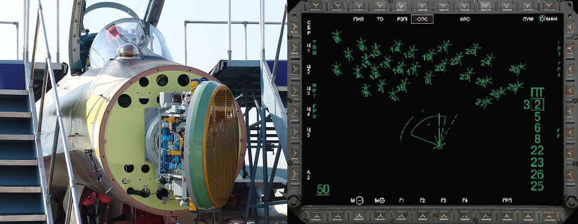

Su-35 için tasarlanmış X-Band çok modlu aşamalı  Pasif Faz Dizinli Radar [Passive Electronically Scanned Array (PESA) ] N135 Irbis (Irbis-E export modeli) Zhukovsky’deki Tikhomirov Bilimsel Araştırma Enstitüsü tasarımıdır (NIIP). Hidrolik hareket ile birlikte 120 derecelik bir açıda elektronik tarama yapabilmektedir. Radar hava – hava/yer/deniz modlarının dışında haritalama, sentetik açıklık modunda da kullanılabilmektedir. Aynı anda 30 farklı hedefi takip ederken havada 8 hedefe kilitlenebilen (Yer hedeflerinde 4’e kadar) radar,  yüksek güç modunda 0.01 m²  yansıması (RCS) olan hava araçlarını, İHA ve füzeleri 90 km den, 3 m² yansımayı 350- 400 km’den, kuyruk yönünden uçakları 200 km’den tespit edebilmektedir. Pasif radarların bazı niteliklerinden bahsedecek olursak; Pasif radar sitemlerinden bazıları hedefin kendiliğinden yayınladığı ışıma tiplerini (uçak arama ve meteoroloji radarları, IFF [Dost Düşman Tanıma Tanıtma Sistemi] vericileri, telsiz yayınları) kullanır. Bazıları ise ucuz ve çok sayıda FM (Frekans Modülasyonlu) verici benzeri karasal antenlerden hedefe çarpıp yansıyan radyo dalgalarını dinleyerek hedef tespiti yaparlar. Pasif radarlar, havadan yaklaşan hedeflerin, kendiliğinden yaydığı frekans ve ışımasını, mesela telsiz vericileri, uydu bağlantısı gibi özelliklerini de kullanabiliyor. Kimi zaman da,  havada mevcut FM bandındaki frekansların dolaşımından faydalanarak ortamda mevcut sinyal hareketliliğinden yararlanabiliyor. Su-35 N135 Irbis radarının tam olarak neler yapabildiğinin açıklaması rakiplerine taktik avantaj sağlayacağı için gizli tutulmaktadır.
Yükse güç modunda radar, enerjisini dar bir açıya odakladığı için tarama açısı büyük oranda düşmektedir. Bir diğer dezavantaj yüksek güç modu düşman uçaklarının radar emisyon bulma sistemlerinin işini kolaylaştırıp Su-35’in tam yerinin düşman tarafından tespit edilmesine neden olmaktadır. Bu yüzden Irbis radar arama modunda 3 m² hedefler için 120 derecelik açı ile Su-35 radar menzili 200km diyebiliriz. Bu şartlar altında, OLS-35 (IRST) sistemi düşük görünürlükteki uçaklara karşı kendi yerini ele vermeden kullanabileceği bir alternatif olmaktadır. Su-35 için Su-27’den gelen tasarım felsefisi F-15 gibi uçaklara karşı koymak olmasına rağmen APG-63 V3 AESA radarı ile modernize edilen F-15’lerin radarlarının izlenebilmesi daha zor, daha yüksek çözünürlüklü ve karıştırmaya (Jamming) karşı daha dayanıklı olduğu için bu alanda üstünlüğü ellerinde tutmaktadır.

Su-35’lerin taktiği; düşük görünürlüklü uçak tehdidini (F-22, F-35) keşfetmek için maksimum 200km menzilli L-band radarını kullanmak, eğer bir bulgu saptanırsa gökyüzünün bu kısmını taramak için daha hassas Irbis X-band radarlarını IRST ile birlikte kullanmaktır. Bunun dışında sistem dost-düşman (IFF) sistemi olarak da kullanılabilmektedir. Ayrıca bazı Su-35’ler N012 kuyruk radarına da sahiptir fakat kaç uçağın arkadan yaklaşan düşman uçaklarını tespit etmek için bu radarlar ile donatıldığı açıklanmamaktadır.

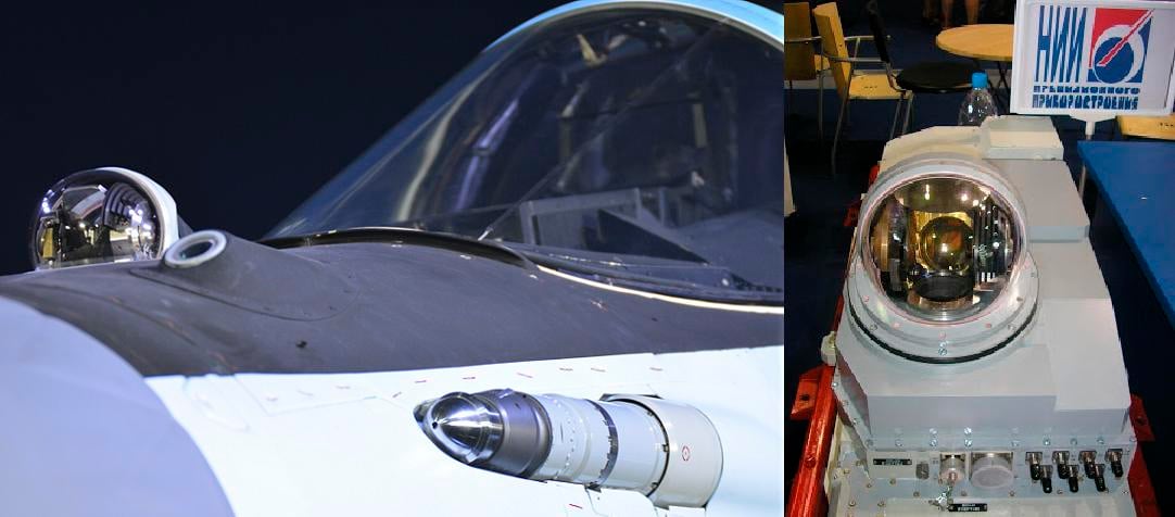

Kızılötesi Arama ve Takip OLS-35
OLS-35 IRST sistemi hedef mesafe ölçümü, kızılötesi tespit, hedefi lazer ile aydınlatma yapmaktadır. Lazer mesafe ölçümü 5 m yanılma payı ile hava hedeflerine karşı 20km, yer hedeflerine karşı 30km mesafe ölçüm yaparken, kızılötesi tespit sistemi art yakıcı kullanmayan hedefleri ve düşük görünürlüklü uçakları önden 50 km den, kuyruk tarafında daha iyi görülebilen kızılötesi izi ile 90km tespit edebilmektedir.
Kızılötesi tespit mesafesi hava durumundaki değişikliklere ve hedefin irtifasına (Sıcak/Soğuk hava) göre değişiklik göstermektedir. Sistem aynı anda 4 hedefi takip edebilmektedir. Bu sistemin dezavantajı düşman hedeflerini olmasını tahmin ettiğiniz yerlerde aramanız gerekmektedir ve kötü hava şartlarında performansları düşmektedir. En büyük avantajı ise F-22, F-35 gibi stealth uçakları yakın mesafelerden görünür kılabilmektedir. F-22 gelişmiş radarına güvendiği ve karşısında henüz operasyonel düşük görünürlüklü uçak olmadığı için bu sistemi kullanmamaktadır. F-15 ise harici bir podla bu yeteneği sağlayabilmektedir.

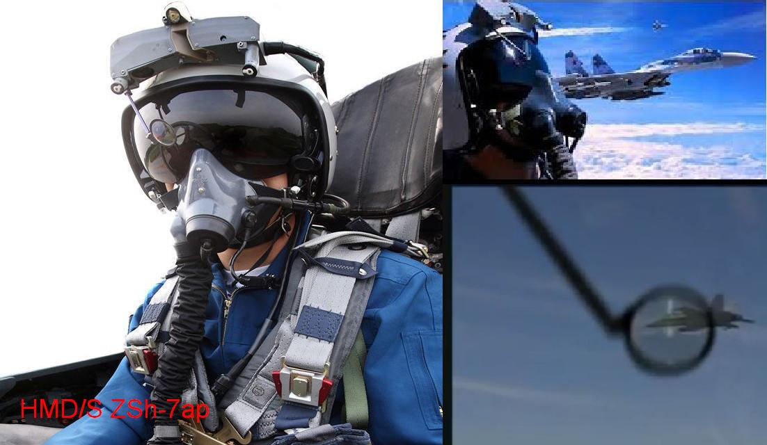

HMD/S
Su-27 1980’lerin sonu itibari ile kaska entegre görüş sistemi HMD/S ile kızılötesi görüşü ilk entegre eden savaş uçağıdır. Şuan dahi F-22 bu kabiliyete sahip değildir. Batılı pilotlar bu kabiliyet nedeniyle Su-27 serisi uçaklardan çekinmiş ve kendi IRST sistemlerini geliştirmişlerdir. Bu benzeri konularda Rus havacılık endüstrisi Sovyetler Birliğinin dağılmasından sonra dahi yenilikçi yapısını koruyabilmiştir. Su-35’lerde kullanılan ZSh-7ap –HMD kask sayesinde pilot baktığı yöndeki hedefe kilitlenebilmektedir. Bu sayede pilot hedefi HUD (Baş Üstü Göstergeler) ekranına yerleştirmek ve orada tutmak için manevra yapmak zorunda kalmamaktadır.

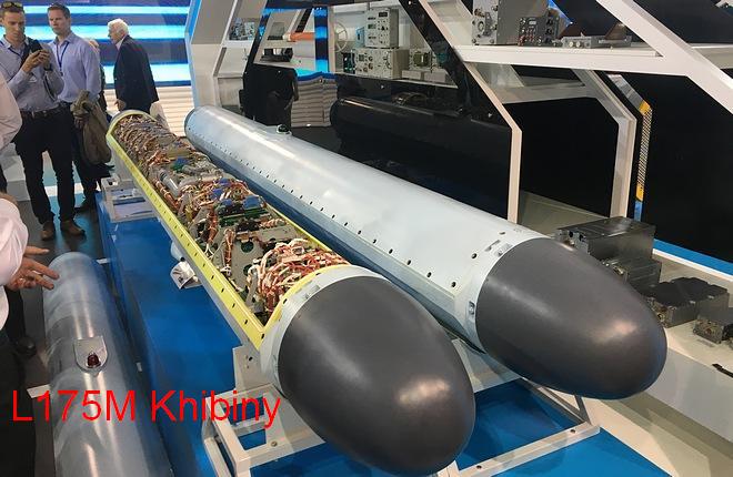

Uçağın elektronik savaş paketi, bir radar uyarı sistemi, radar karıştırıcı, füze uyarı sitemi bir lazer uyarıcısı, chaff ve flare fırlatıcı sistemleri içerir. Fakat bu sistemlerin içinde en güçlü ve en kritik olan L175M Khibiny elektronik karşı önlem sistemidir. Bu sistem kendisine doğru gelen radar güdümlü (AIM-120) gibi füzelerin izlediği radar dalgalarını taklit ederek yarattığı dijital bulut ile füzeyi saptırmakta ve farklı bir yöne yönlendirme kabiliyetine sahip olduğu iddia edilmektedir. Benzer bir sistem ABD EA-18G Growler’de görülmektedir. Kendisine yönelen tehdide karşı çok iddialı bir karıştırma önlemidir. L175M Khibiny EW sisteminin bir diğer avantajı Batı kökenli AESA radar sistemlerinin Su-35 in karıştırma sistemine karşı koyabileceğine ve AIM-120’nin saptırılması ihtimalini yeterince ciddiye almamasıdır.
Sistemi geliştiren KRET şirketinin iddiasına göre küçük bir torpido boyutundaki L175M Khibiny’nin uçağın hayat da kalma oranını 25-30 kat artırdığını belirtmektedir. Pod 2008 yılında Gürcistan’daki çatışmadan çıkarılan dersler ile geliştirilmiştir. Sistem düşman uçaklarının yaptığı karıştırmaya karşı koyma ve Kh-31P gibi anti radyasyon füzeleri (AWACS katili) ve R-27EP gibi radar güdümlü füzeler için uçağın hedef belirlemesini desteklemektedir. Sistemin kokpit de ayrı bir ekranı yer almaktadır ve radar ile birlikte çalışır. Aynı zamanda yardımcı füze ikaz sistemi olarak da görev üstlenir (MAW). Sistemin bir diğer özelliği Gelişmiş dijital radyo frekansı belleği sayesinde düşmanın EW sistemleri, hava savunma ve radar ağı hakkında bilgi topluyor ve gerektiğinde hava savunma sistemlerini bastırabiliyor olmasıdır. Suriye’deki Su-35’ler L175M Khibiny podlar ile görev yapmaktadır.
İlave elektronik saldırı kabiliyeti Batının Su-35 yetenekleri hakkında daha fazla düşündürmeye itmektedir. Önümüzdeki dönemde Khibiny-10V’nin Su-35’lerin gövde içine yerleştirilmesi planlanmaktadır.

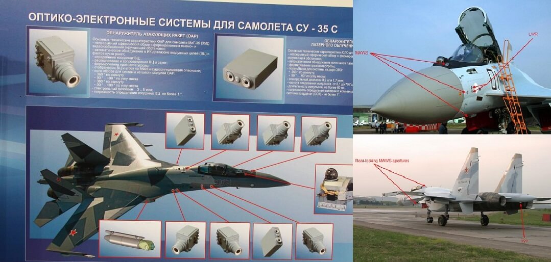

Radar ve Lazer İkaz Sistemi
Su-35 elektronik savaş paketi ayrıca SAR (füze saldırılarına karşı) ve OLO (lazer ışınlarını alt sistem ile algılanma) gibi sensörler içermektedir. Bunlar her yönden gelebilecek tehditlere karşı radar ikaz sistemi (RWR) ve lazer ikaz sistemidir, (LWR) Chaff ve flare fırlatıcılar ile birlikte çalışır. L175M Khibiny AIM-9 serisi füzeleri engelleyemez çünkü bu füzeler pasif olarak adlandırılan kızılötesi kilitleme yapmaktadır ve elektronik olarak yanıltılamaz.
Su-35S in Khibiny M podları içinde yer alan MAWS sistemi yerden atılan MANPADS’leri 10 km mesafeden AIM-120 ve SAM füzelerini 30 km’den tespit edebilir. Bu konudaki kaynaklar oldukça sınırlı olmakla birlikte. AIM-120 X-Band 8–10 GHz frekansında çalışması nedeniyle dijital radyo frekansı hafızası (DRFM) ile daha kolay karıştırabileceği söylenmektedir.

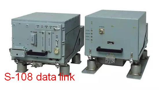

Su-35’in Yeni S-108 Data Link Bağlantısı
1980’ler de MiG-31 ve Su-27 lerde kullanılan TKS-1 ve TKS-2 data linkleri aynı anda sadece 16 uçak tarafından data paylaşımına izin vermekteydi. Nizhny Novgorod’da yerleşik Polyot şirketi tarafından geliştirilen S-108 pilotlara hava,deniz ve kara platformları ile ses ve data paylaşma imkanı sunan, link-16 benzeri şifrelenmiş bir data kanalıdır. Bu kanal üzerinden Su-35 ve Su-30’ların AWACS’dan ve yer radar alıcılarından bilgi alarak füze ateşleme kabiliyeti kazanması planlanmaktadır. Uçak yer harekât üssü ile yakıt, silah durumunu ve tam pozisyonu otomatik olarak paylaşmakta ve kontrol merkezinin pilotu  taktik olarak yönlendirmesini kolaylaştırmaktadır. Sistemin henüz tam operasyonel olup olmadığı konusu net bilgi bulunmamaktadır.
F-35’lerde bulunan Link-16 data bağlantısı güvenlik zafiyeti nedeniyle ABD’nin en gelişmiş uçağı F-22’lerde bulunmamaktadır. F-22 sistemleri ile elde ettiği istihbarat & radar bilgisini birlikte uçtuğu yada operasyon yaptığı F-15, F-16 ve AWACS gibi dost uçaklarla dahi paylaşmamaktadır. Çünkü Link-16 düşmanın SIGINT (Sinyal istihbaratı) sistemleri tarafında tespit edilebilir. Bunu yerine F-22 sadece diğer F-22’ler ile IFDL (Intra Flight Data Link – Uçuş içi Data Link) üzerinde veri paylaşmaktadır.

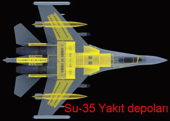

Su-35 yakıt tankları alüminyum lityumdan üretilmiştir. 14,350lt olan toplam gövde içi yakıt kapasitesi kanatlarda, gövde içinde ve dengeleyici çift kuyruk içlerinde (300lt) yer almaktadır. Gövde içi yakıt tankları ile deniz seviyesinde 1580 km yüksek irtifada 3600 km (2200 mil)  menzile ulaşabilir. Gerektiğinde ilave 4000lt taşıyan 2 adet PTB-2000 yakıt tankı ile 4.500 km (2800 mil) uçabilir. Uçağın menzili yüksekliğine ve taşıdığı mühimmatlara göre değişiklik göstermektedir.
Su-35’in rekabet ettiği F-15, gövde içi ilave (conformal) tankları ve harici 3 yakıt tankı ile 3450 mil(5500km) uçabilir. F-22 ise 2960 km’lik menzilini ilave düşük görünürlüğünü azaltacağı için çok tercih edilmese de ilave 2 adet yakıt tankı ile bu menzile uçabilir. Uçakların menzilleri pilotlar için önemlidir çünkü hava savaşlarında gerektiğinde size 90-100km den gönderilen BVR füzesinden sesten 2 kat daha hızlı 2.25 Mach hızla füzenin menzili bitene kadar yüksek yakıt tüketimini göze alıp kaçmanızı ve dönüp tekrar savaşmanıza imkân verir ya da alçak’dan uçarak daha fazla yakıt tüketseniz de düşman radarların yakalanmadan farklı taktikler geliştirmenizi sağlar.

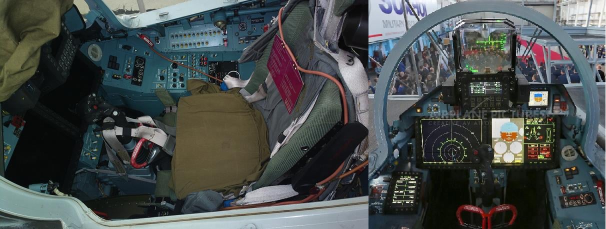

KnAAPO şirketinin test pilotu Alexander V. Pulenko Su-35’in kokpitini değerlendirirken ergonomik olarak batı örneklerinin ilersinde olduğunu belirtmektedir.  Buna bir örnek olarak, bir fuarda inceleme fırsatı olduğu Rafale için; Kokpiti’nin kendisinin dahi sığmakta zorluk çekeceği ve tek renk konsoldan oluşan tam bir kara delik olarak tanımlamıştır. Rus uçakların konsüllerinde farklı fonksiyonlar için farklı renkler kullandıklarını belirten test pilotu, bunun öğrenmeyi ve diğer uçaklardan Su-35’e transfer olan pilotların adaptasyonunu kolaylaştırdığını belirtmektedir. Kokpitinde 2 LCD ekran bulunan Su-35 in yeni bir özelliği uydu bağlantısı sayesinde pilotun hedefe önceden programlanmış varış zamanı ve uçuş sürelerini takip edebilmesidir. Fırlatma koltuğunun ergonomik tasarımı vücut ağırlığını eşit bir şekilde fırlatma koltuğuna dağıtmaktadır. Bu ergonominin uzun uçuşlarda pilota sağladığı kolaylık ve konfor görevin tamamlanması için önemli bir etken olduğunu belirtmektedir.
