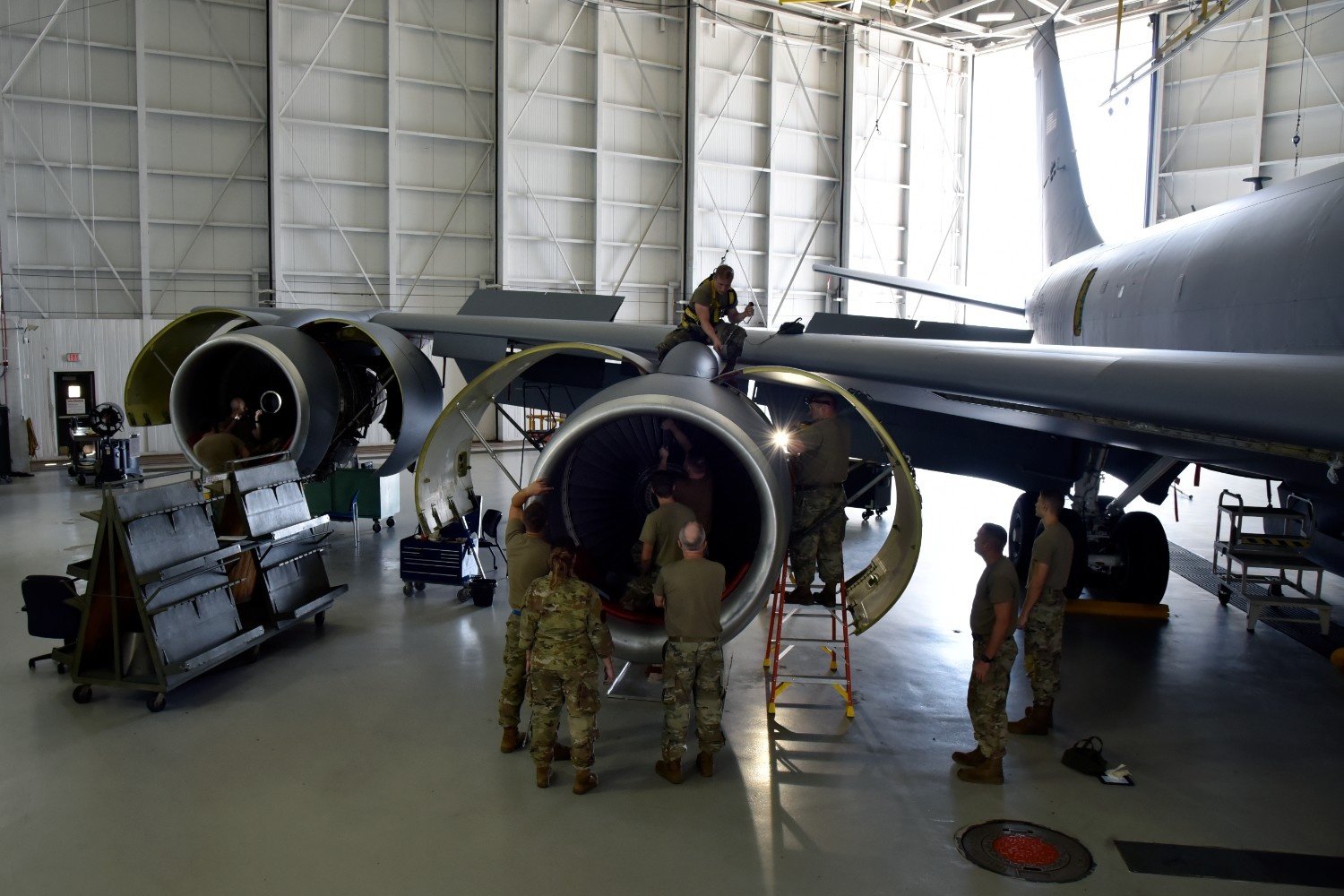

KC-135R uçağının bakımı

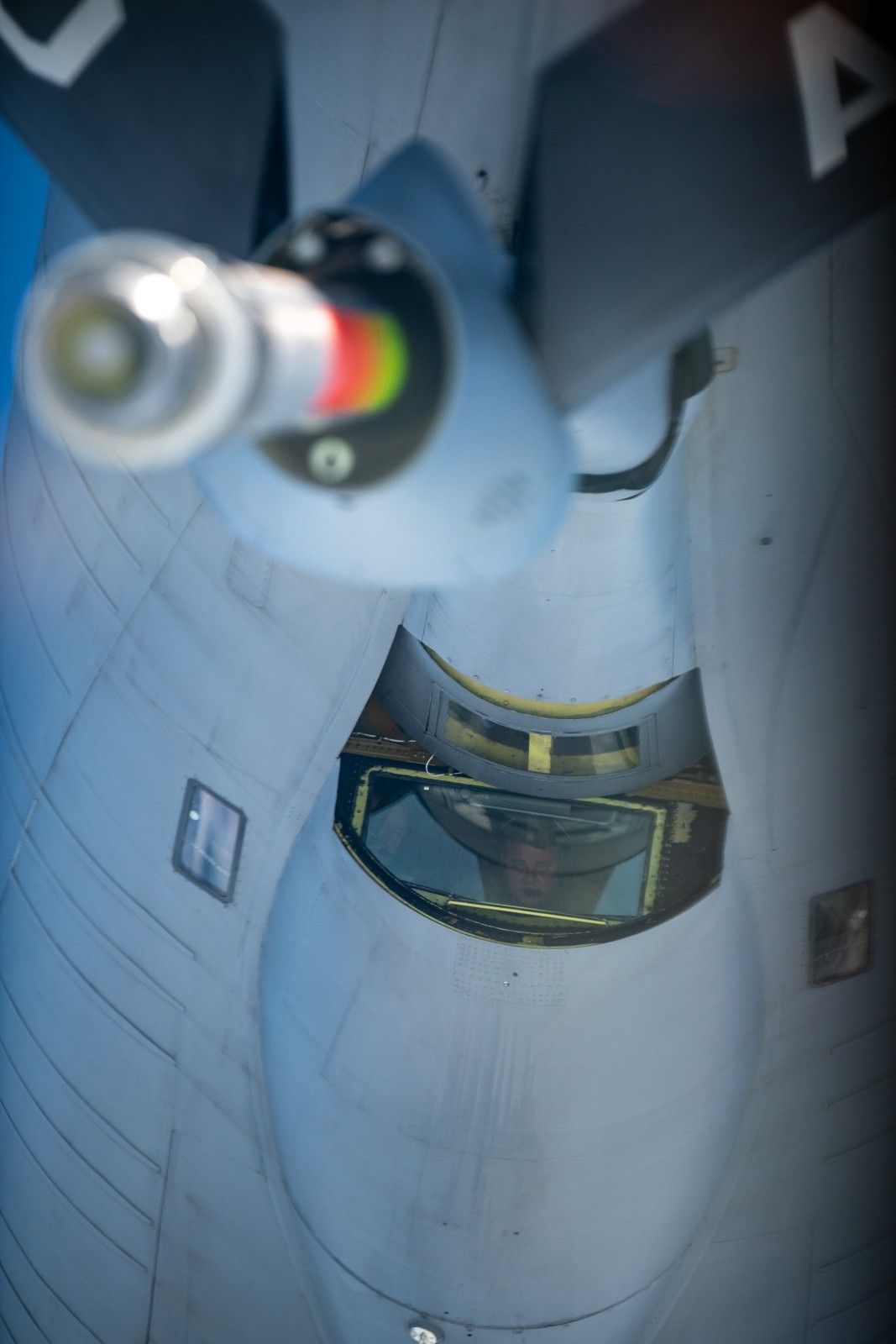

Boom Operatörünün Konumu ve Çalışma Ortamı

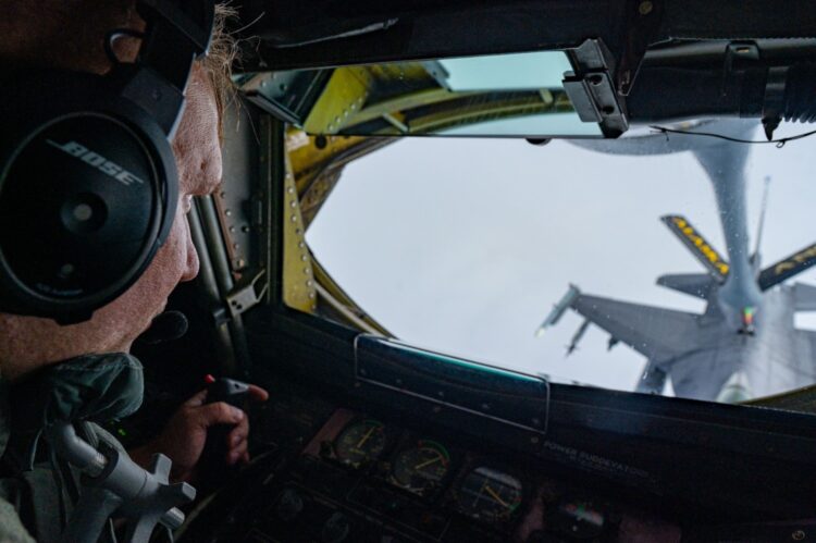

KC-135 Stratotanker’da yakıt ikmal operasyonlarını yürüten boom operatörü, uçağın basınçlı gövde bölümünün arka kısmında  bulunan özel bir bölmede, yüzüstü pozisyonda görev yapar.  Operatörün alıcı uçağı net bir şekilde gözlemleyebilmesi için tasarlanmıştır. Bu özel yatış pozisyonunu sağlayan düzeneğin teknik adı ise (Prone Position Observation Module -PPOM) (Yüzüstü Pozisyon Gözlem Modülü )dür.
PPOM, operatöre 180 derecelik geniş bir görüş alanı sunan cam bir pencere ile çevrilidir. Bu ergonomik tasarım, operatörün joystick ve diğer kontrol sistemlerini kullanarak yakıt ikmal bomunu hassas bir şekilde yönlendirmesini sağlar. Bu özel pozisyon, özellikle yakın mesafeli manevralar sırasında alıcı uçağın pozisyonunu en iyi şekilde gözlemlemek için hayati öneme sahiptir. Operatör, bu sayede hem yatay hem de dikey eksende net bir görüş elde edebilir.
KC-135 Stratotanker’ın geliştirme sürecinde, 1950’li yıllarda tasarlanan PPOM o dönemin diğer tanker uçaklarından farklı bir yakıt ikmal operatör kompartmanına sahipti. İlk modellerde karşılaşılan; ergonomik açıdan uygun olmayan yatış pozisyonu düzeneği, düşük sıcaklık koşulları ve yatış pozisyonunda görev sırasında uzunca yüzüstü yatmaktan kaynaklanan sınırlayıcı unsurlar boom operatörünü oldukça zorluyordu.
KC-135 boom operatörü kısmı
Zamanla gerçekleştirilen teknik iyileştirmeler sayesinde PPOM, daha işlevsel bir yapıya kavuşmuştur. Uçağın hizmet ömrünün uzatılması ile birlikte bu kompartman, günümüzde hâlâ aktif olarak kullanılmakta olup modernizasyon projeleri ile  güncellenmiştir. Buna karşın, temel tasarım prensibi korunmaya devam etmektedir.
Prone Position Observation Module (PPOM), sadece operatörün görev etkinliğini artırmakla kalmaz, aynı zamanda yüksek güvenlik standartları sunar. Emniyet kemerleri ve acil çıkış sistemleri gibi unsurlarla donatılan PPOM, düşük ışık koşullarında yapılan operasyonları destekleyen aydınlatma sistemleriyle de entegre çalışır. Bu kapsamlı yaklaşım sayesinde, hem operasyonel verimlilik hem de personelin güvenliği en üst düzeyde tutulmaktadır.

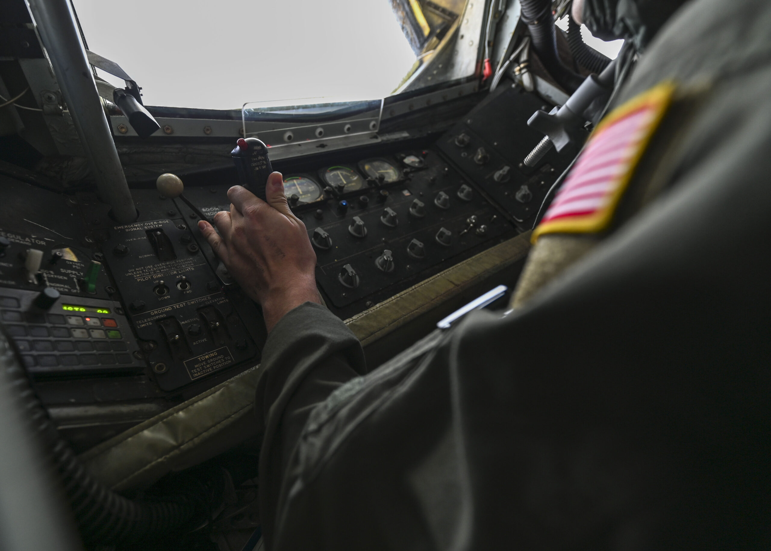

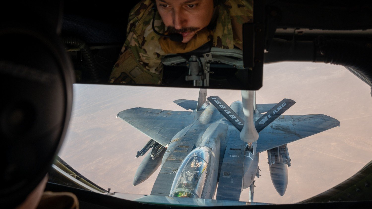

Yakıt ikmal boomu, uçağın kuyruk kısmına monte edilmiştir. Boom operatörü, sağ elindeki bir joystick ile bomu manuel olarak kontrol ederken, sol eliyle bir kolu kullanarak boomu uzatır. Bomun hareketleri hidrolik sistemlerle sağlanır ve üzerindeki küçük aerodinamik yüzeyler olan “ruddevatorlar” ile yönlendirilir. Operatör, ruddevatorları kullanarak bomu adeta “uçurabilir” ve alıcı uçakla sürekli teması koruyabilir. İlginç bir şekilde, bomun yana hareketi KC-135’in yönünü etkileyebilirken, bomun yukarı veya aşağı hareketi uçağın hava hızını etkilemektedir.
Boomun fiziksel sınırları da operasyonel kabiliyetini belirler:
  • Uzunluk: Tamamen içeri çekilmişken 8.5 metre, tamamen uzatılmışken 14.3 metredir.
  • Hareket Açısı: Merkez hattın her iki tarafına 30 derece, ufkun 12.5 derece üzerine ve 50 derece altına kadar hareket edebilir.
  • Normal İkmal Konumu: Genellikle ufkun 30 derece altında, 3.6 metre uzatılmış ve tankerin merkez hattı boyunca olacak şekilde ayarlanır.
Operatör boomu ayarlamaya çalışıyor
Görüş ve Aydınlatma Sistemleri
Boom operatörünün görsel desteği için çeşitli sistemler mevcuttur:
  • Ayna: Kuyruk tarafından gizlenen 0 ila 15 derece ufuk altındaki alanları görmesini sağlayan bir ayna bulunur. Normal görüş alanı ufuktan 48 derece aşağıya kadar uzanır.
  • Aydınlatma: Gece operasyonları için kuyruk ucuna takılan bir yakıt ikmali projektörü bulunur ve operatör, tüm aydınlatma ışıklarının yoğunluğunu kontrol edebilir. Ayrıca, bom ağzındaki ultra-mor ışıklar, geceleyin boom işaretlerinin floresan etki yaratmasını sağlar.
  • Pilot Göstergeleri: Alıcı uçak pilotları için doğru pozisyonu gösteren (Pilot Yönlendirme Göstergesi)( PDI) (Pilot Director Indicator) ışıkları uçağın alt kısmında yer alır.
Bu karmaşık sistemler, KC-135’in farklı koşullarda güvenli ve etkili yakıt ikmali görevlerini başarıyla tamamlamasını sağlamak için birlikte çalışır.

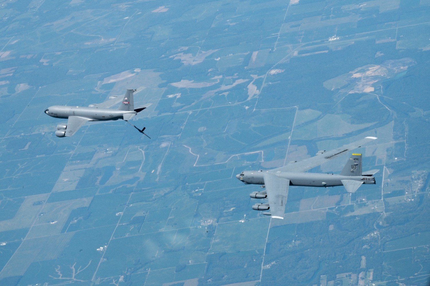

KC-135 ve B52

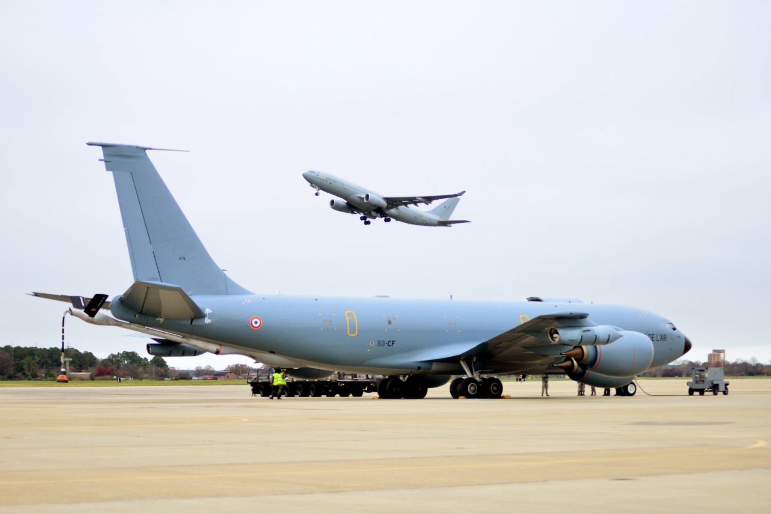

Uluslararası arenada ise KC-135 platformu, Fransa – Fransız Hava Kuvvetleri (C-135F/FR ve KC-135RG varyantları aracılığıyla), Şili – Şili Hava Kuvvetleri KC-135E  ve Türkiye – Türk Hava Kuvvetleri KC-135R ile ilgili ülkelerin envanterinde girmiştir.
C-135F/FR

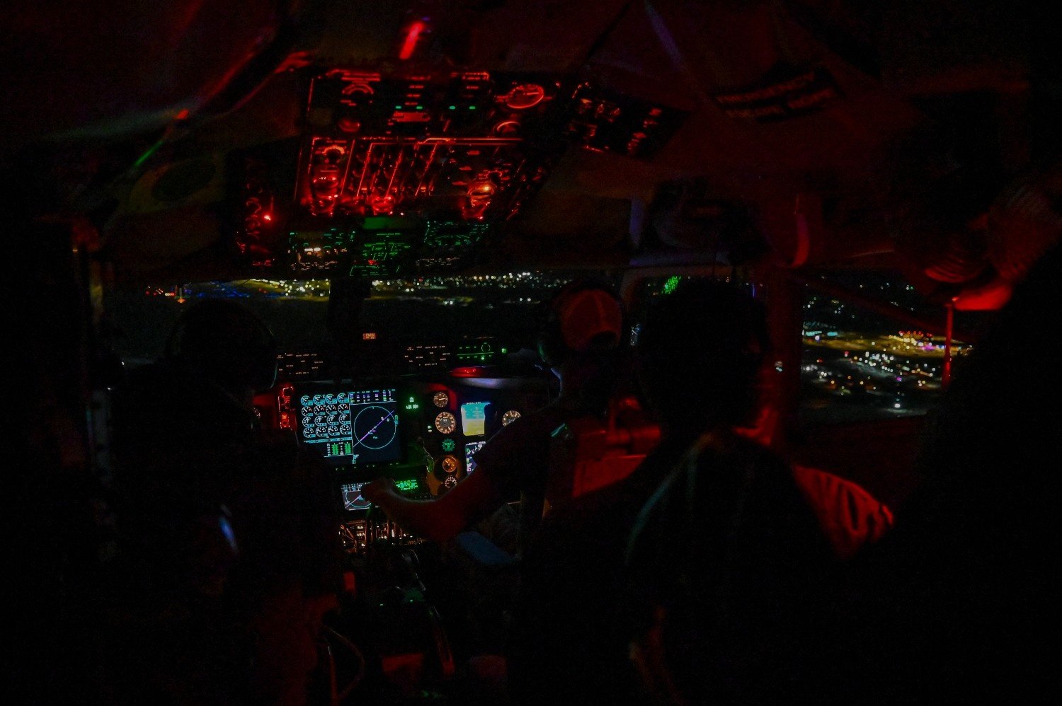

KC-135 kokpiti
