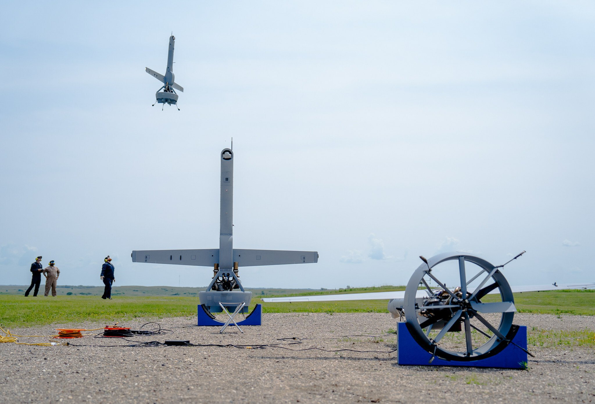

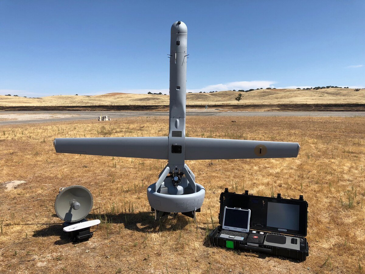

V-BAT 128 İHA
V-BAT 128, seyyar istihbarat, gözetleme ve keşif (ISR), elektronik harp ve çok görevli kullanım için optimize edilmiş Grup 3 taktiksel bir İHA platformudur. Dikey kalkış ve iniş (VTOL) imkânı sağlayan kuyruk üzerinde oturan (tail-sitter) konfigürasyonu sayesinde pist, fırlatma rampası veya kurtarma sistemlerine ihtiyaç duymadan görev yapabilmekte özelliği sayesinde V-BAT 128; deniz platformlarında, sarp arazilerde veya dar ormanlık açıklıklarda görev icra etmesine kabiliyeti kazanıyor.
Yaklaşık 56,7 kilogram azami kalkış ağırlığına sahip olan V-BAT 128, menzil, taşıma kapasitesi ve taşınabilirlik arasında ideal bir denge kuruyor. Yakıt enjeksiyonlu tek silindirli piston motoruyla çalışan İHA, görev yükü konfigürasyonuna ve çevresel koşullara bağlı olarak 11 saate kadar havada kalabiliyor. Ayrıca 600 kilometreden fazla görüş hattı menziline sahip olan sistem, isteğe bağlı uydu iletişimi (SATCOM) entegrasyonu ile görüş hattı ötesi (BLOS) görevleri de destekleyebiliyor.
Maksimum 11,3 kg taşıma kapasitesi bulunan platformun modüler bölmesi; yüksek çözünürlüklü elektro-optik/kızılötesi (EO/IR) podlar, sentetik açıklıklı radar (SAR), geniş alan hareketli görüntüleme (WAMI), hiperspektral sensörler, elektronik istihbarat (ELINT) kitleri ve haberleşme rölesi sistemleri gibi çok çeşitli faydalı yükleri barındırabiliyor.
V-BAT İHA
V-BAT 128’in otonom kabiliyetlerinin merkezinde ise Shield AI’ın Hivemind yazılımı yer alıyor. Bu yapay zekâ destekli uçuş kontrol sistemi; gerçek zamanlı otonom karar alma, adaptif uçuş rotaları belirleme ve sürü İHA’ların koordineli görev icrası gibi ileri düzey özellikler sunuyor. Geleneksel İHA platformlarının aksine operatöre duyulan bağımlılığı minimize eden Hivemind, GPS olmayan ortamlarda görsel ataletsel hesaplama kullanarak seyrüsefer gerçekleştirebiliyor ve değişken operasyon koşullarına dinamik olarak adapte olabiliyor.
