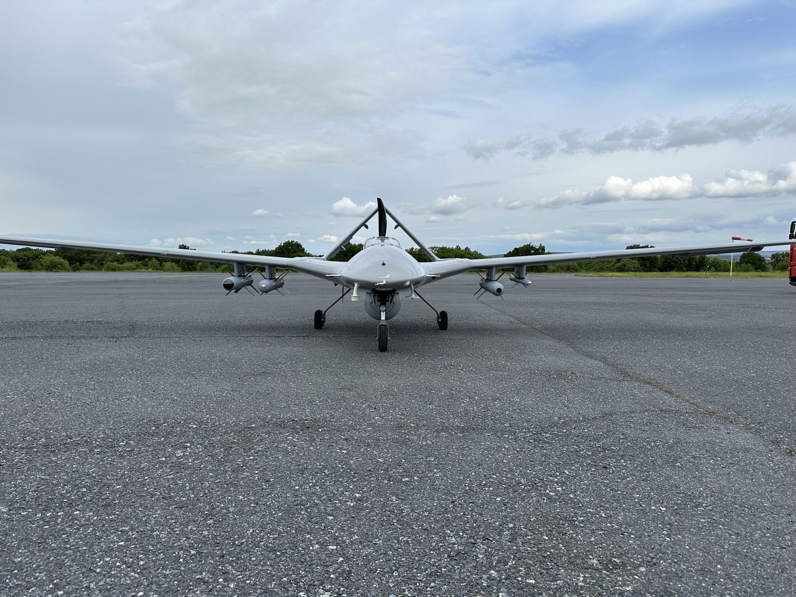

Kızılötesi arayıcı başlık kullan MAM-L IIR ve MAM-T IIR ile kez Uluslararası Savunma Sanayii Fuarı IDEF’23’te görücüye çıkıyor
Roketsan’ın Silahlı İnsansız Hava Araçları (SİHA) ile başarısını ve etkililiğini tüm dünyaya kanıtladığı Mini Akıllı Mühimmat (MAM) ürün ailesine IIR arayıcı başlık kabiliyeti kazandırıldı. MAM-L ve MAM-T’ye IIR arayıcı başlık entegre edileceği ve MAM-T için açılır kanat geliştirileceği bilgisi IDEF’21’de Defence Turk tarafından edinilmişti.
MAM-L ve MAM-T gelişen SİHA konseptine uygun olarak görev yapabilecek IIR başlık ve RF veribağı ile artırılmış menzilleri sayesinde kritik hedeflere yönelik düşük maliyetli bir çözüm sunacak.
Entegre edilen 2 yönlü RF Veribağı ile “man-in-the-loop” çalışma prensibine sahip olan MAM-L ve MAM-T, operatör tarafından uçuş boyunca mühimmat arayıcı görüntüsü üzerinden yönetilebilecek. İki ürün de yeni özellikleri ile atış öncesi/sonrası kilitleme, uçuş esnasında havada hedef güncelleme, hedef/çevresel koşullara göre mühimmat yörüngesi seçebilme, bulut, yağmur vs. gibi tüm çevre koşullarına rağmen aktif kullanılabilme gibi avantajlara sahip oalcak.
MAM-L IIR
MAM-L lazer işaretleyici başlığı ile 15 kilometre menzile ulaşırken IIR başlık ile 25+ kilometre menzile; MAM-T ise SİHA’lar 30+ kilometre menzile ulaşırken yeni başlığı ile 50+ kilometre menzile kadar etkili vuruş yapabilecek.
Ayrıca MAM-T’nin menzili daha hızlı hava araçları ile kullanılmaya yönelik olarak açılır kanat eklentisi sayesinde daha da artırılabilecek. Öte yandan MAM-T IIR mühimmatının yeteneklerinin daha da çeşitlendirilmesi kapsamında 2024 yılı içerisinde DUAL SEEKER (IIR+TV özellikli Arayıcı Başlık) ile ilk uçuşlu testlerin başlatılması hedefleniyor.
Mevcut MAM altyapısı sayesinde hızlı şekilde SİHA entegrasyonları devam eden MAM-L IIR ve MAM-T IIR’nin 2024’te envantere girmesi hedefleniyor.
