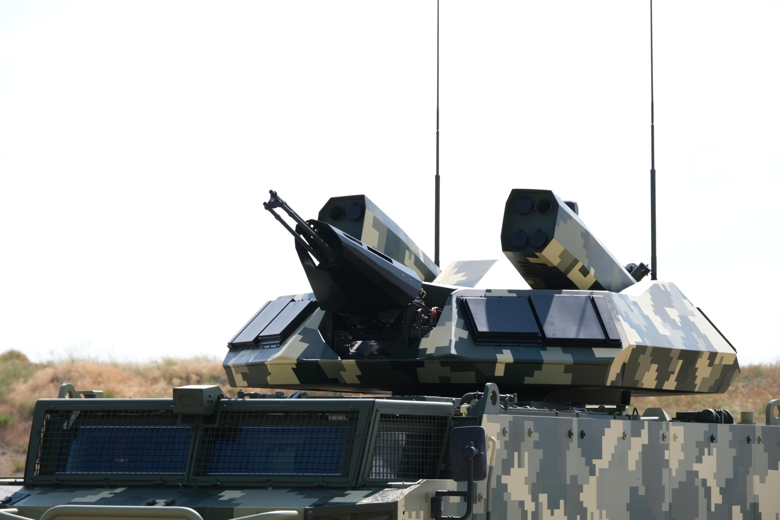

Modern harp ortamına uygun olarak geliştirilen Mobil Hava Savunma Sistemi BURÇ, hareketli birlikler için hava savunma yapabilecek
Mobil Hava Savunma Sistemi BURÇ, muharebe sahasında ve geri bölgede bulunan hareketli/sabit birlik ve tesislerin hava savunmasında kullanılmak üzere Roketsan’ın özkaynakları ile geliştirildi. Ana silah olarak 2 adet dörtlü pod üzerinde 8 adet SUNGUR Hava Savunma Füzesi kullanan BURÇ, yardımcı silah olarak da 20 mm 3 Namlulu Top Mühimmatı ile donatıldı. BURÇ, FNSS’nin PARS İZCİ 8×8 TTZA’sına entegre edildi.
4 adet AESA Arama Radarı’na sahip olan sistem 360° kule dönme kabiliyeti ile tam çevresel bir güvenlik ağı sağlıyor. JREAP-C protokolü ile komuta kontrol ağlarıyla veri haberleşmesini sağlayabilmesinin yanı sıra HERİKKS-6 arayüzü ve Dost-Düşman Tanıma [IFF] Teçhizatı ile entegre olabiliyor.
Sistemin harici bir erken ikaz ağına bağlı olarak kullanılabilmesinin yanı sıra müstakil olarak kendi sensör sistemleri ile görev yapabilmesi sayesinde kullanıcıya çok maksatlı bir kullanım rahatlığı sağlıyor.
Sabit kanatlı uçak, döner kanatlı uçak ve insansız hava araçları (İHA) karşı koruma sağlayan sistemin SUNGUR ile birlikte azami 8 kilometre asgari ise 500 metre etkili menzili ve 4 kilometre irtifaya kadar ulaşma kabiliyeti bulunuyor.
Aynı anda birden fazla hedefi 360° açıyla tespit ve takip yeteneğine sahip sistem, zorlu arazi koşullarında yüksek mobiliteye sahip olmasıyla da günümüz harp sahasındaki birçok ihtiyacı karşılayabilecek. Yüksek yerlilik oranına sahip BURÇ’un prototip üretimi tamamlandı ve sistem, hem yurtiçi hem de yurtdışı kullanıcıların envanterine girmeye hazırlanıyor.
BURÇ’un Teknik Özellikleri
Ana Silah 2 adet dörtlü pod üzerinde 8 adet SUNGUR Hava Savunma Füzesi
Yardımcı Silah 20 mm 3 Namlulu Top
Radar 4 adet AESA Yarı Küre Savunma Radarı (Yanca 360° x Yükseliş 90°) Kapsama
Kule Özellikleri 360° kule dönme kabiliyeti
-1° / -70° 20 mm top yükseliş kabiliyeti
0° / 80° SUNGUR yükseliş kabiliyeti
Farklı kara araçlarına entegre edilebilir modüler yapı kabiliyeti
Diğer Özellikler JREAP-C protokolü ile komuta kontrol ağlarıyla veri haberleşmesi
Hava Savunma Erken İkaz ve Komuta Kontrol Sistemi [HERİKKS-6] ile      Entegre olabilme
Dost-Düşman Tanıma [IFF] Teçhizatı ile entegre olabilme
Dijital Kamuflaj ile Düşük Görünürlük Özelliği
Kule Üzerinde Sis Havanları
SUNGUR Hava Savunma Füzesi’nin Teknik Özellikleri
Menzil Azami 8 km; asgari 500 m etkili menzil
İrtifa 4 km
Harp Başlıkları Yüksek İnfilaklı, Kısmi Delici Harp Başlığı ile Doğrudan Vuruş Etkinliği
Güdüm ±40° Görüş Açısı, Otomatik Hedef Takibi ve Karşı Tedbirlere Dayanıklı Görüntüleyici Kızılötesi Arayıcı Başlık
Diğer Özellikler Yüksek Manevra ve Çevik Performans Kabiliyeti
Atış Öncesi Kilitlenme Modu
20 mm Top Teknik Özellikleri
Mühimmat 20×102 mm
Mühimmat Tipleri M56A3 HEI, M56A3 HEI-T, M55A2 TP-T, M53 API
Besleme Sistemi Mayonla Besleme (M14A2)
Namlu Profili   20 mm-3 Namlulu
Atım Sayısı 750±50 rpm
Namlu Çıkış Hızı 1049±20 m/s
AESA Yarı Küre Savunma Radarı Teknik Özellikleri
Çalışma Bandı S Bant
Kapsama Yanca 360° x Yükseliş 90° (Yarı Küre)
Programlanabilir Hüzme ve Kapsama Alanı Yapısı
1 m2 RCS Hedef Tespit Menzili:           ≥20 km
