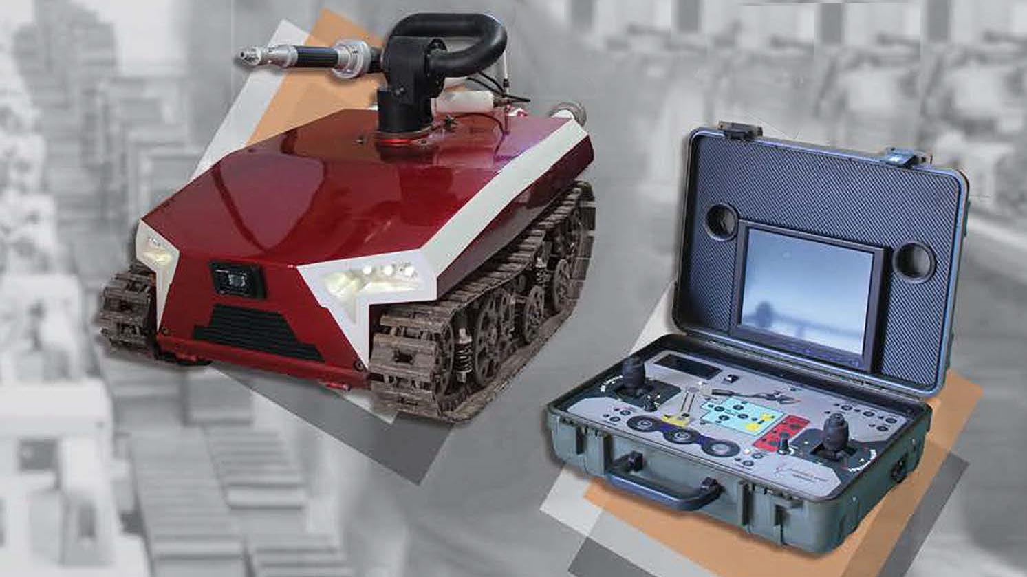

Farklı ülkelerin geliştirdiği bu tür sistemlerin yanı sıra ülkemizde Elektroland Defence’nin geliştirdiği insansız yangın söndürücü ROBOFIRE bulunmakta. Gelişen savunma sanayimizin olumlu yöndeki etkileri ile birlikte bu tür sistemler geliştirebilme kabiliyetine sahibiz. İnsansız hava araçları konusunda yakaladığımız ivmeyi insansız kara araçlarında da yakalamamızın, bu üzücü olayla birlikte bir elzem olduğunu bir kez daha görmüş olduk.
Elektroland Defence tarafından geliştirilen ROBOFIRE 300°C’de 10 dakikaya kadar sıcaklık dayanımı ile 4 saatlik kesintisiz operasyon kabiliyetine sahip. Bu kabiliyeti ile birlikte açık alanda 500 metre, kapalı alanda ise 100 metre kablosuz bağlantı ile kendini kanıtlamış bir sistemdir.
6 km’ye kadar ayarlanabilir hızı ile ulaşılması ve müdahale edilmesi zor olan hedeflere hızlı bir şekilde gidebilmekte.
ROBOFIRE, yatayda 360° dikeyde 180° hareketli su monitörü ve 65 metrelik atış mesafesi  sayesinde hem zemindeki hem de yüksekteki hedeflere müdahale edebilmektedir.
Elektroland Defence tarafından yerli ve millî imkanlarla geliştirilen ROBOFIRE’nin yazılımı da TÜBİTAK’ın millî yazılımı olan PARDUS’ta geliştirildi.
Bahse konu ROBOFIRE; Azerbaycan, Rusya ve Suriye’de kullanımda.
Teknik Özellikler
 Kontrol Paneli
  • IP 65 standardına sahip çanta
  • Çift yönlü haberleşme sistemi
  • Sürüş ve su monitörü için 2 joystick
  • 15° LCD ekran
  • Birden çok görüntüyü eş zamanlı olarak bölünmüş ekranda görebilme
  • 4 saate kadar kesintisiz operasyon
  • Batarya seviyesi, hız ve sıcaklık değerlerini gerçek zamanlı izleyebilme
Su Monitörü
  • Yatayda 360° dönüş kabiliyeti
  • Dikeyde 180° hareket kabiliyeti
  • 10 bar basınç ile 400-1800 litre/dakika akış kapasitesi
  • 65 metre atış mesafesi
  • Azami 16 bar basınçla çalışma kabiliyeti
  • Paslanmaz çelik şasi
  • Paslanmaz çelik hortum başı ve bronz yönlendirici uç
Yangınla Mücadele Robotu
  • Su geçirmez çelik gövde ve çelik palet
  • 300°C’ye kadar sıcaklık dayanımı
  • 200 metre uzunluğunda 1.5″ çapındaki boş hortumu çekebilme kabiliyeti
  • 100 metre uzunluğundaki 1.5″ çapındaki dolu hortumu çekebilme kabiliyeti
  • Entegre şarj sistemi
  • 0-6 km/saat ayarlanabilir hız
  • 2 ön 2 arka olmak üzere 4 aydınlatma lambası
  • Açık alanda 500 metreye kadar kapalı alanda 100 metreye kadar kablosuz bağlantı
  • 2 adet kamera (ön ve arka)
  • Zoom fonksiyonlu su monitörü kamerası
