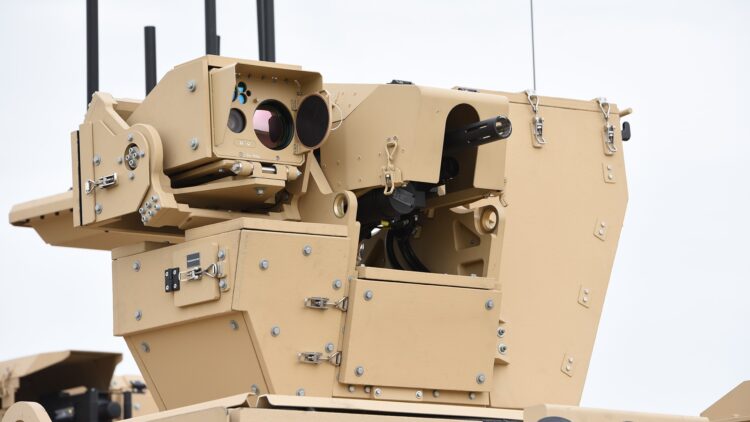

FNSS tarafından üretilen SANCAK Uzaktan Komutalı Kule, kendine özgü teknik özellikleri ve balistik koruması ile öne çıkmaktadır. Uzaktan komutalı kuleler, uzaktan komuta edilebilmesi, personel güvenliği sağlaması ve atış kontrol sistemi ile isabet olasılığını önemli ölçüde arttırması nedenleri ile dünya genelinde silahlı kuvvetler tarafından yaygın olarak kullanılmaktadır.
Özellikle meskun mahallerde gerçekleştirilen operasyonlarda görev devamlılığını sağlamak bu sistemlerin balistik koruma ile donatılmasını zorunlu kılmaktadır. Bu sistemler sadece düşman ateşinin değil, aynı zamanda çatışma sırasında etrafa dağılan enkaz ve moloz parçalarının da hedefi olarak zarar görme ve/veya kullanılamayacak hale gelme riskiyle karşı karşıya kalmaktadır. SANCAK UKK, NATO STANAG 4569 balistik koruması sayesinde bu şartlarda yüksek güvenilirlikle görevini yerine getirebilmektedir.
SANCAK Uzaktan Komutalı Kule (UKK) sistemi
SANCAK UKK, M2 12.7 mm / .50 kalibre makineli tüfek, Mk19 40 mm çift beslemeli otomatik top, M240 7.62 makineli tüfek ve FN MAG58 7.62 mm makineli tüfek ile donatılabilir. Ayrıca 4X4 araçlardan ana muharebe tanklarına kadar farklı araç türlerine entegre edilebilir. SANCAK Uzaktan Komutalı Kule Türk Silahlı Kuvvetleri ile Umman Ordusu’nun envanterine girmiştir
SANCAK UKK Teknik Özellikleri
Ana Teçhizat
Tip Uzaktan Komutalı Kule
Tip / Kalibre 12.7 mm M2 Makineli Tüfek
40 mm Otomatik Bomba Atar
7.62 mm Makineli Tüfek
Atım Hızı
12.7 mm M2 Makineli Tüfek 480-640 atım/dk, Tam Otomatik / Seçilebilir Darbeli Atış /Tek Atış
40 mm Otomatik Bomba Atar 280 atım/dk, Tam Otomatik / Seçilebilir Darbeli Atış / Tek Atış
7.62 mm Makineli Tüfek 650-950 atım/dk, Tam Otomatik / Tek Atış
Kule Tahrik Sistemi
Yan Eksen n x 360° sürekli, Elektrikli (Manuel yedekli)
Yükseliş Ekseni -20° ila +60°, Elektrikli (Manuel yedekli)
Azami Hız >1 rad/saniye Yan ve Yükseliş Ekseninde
Stabilizasyon 2 eksen
Görüş Sistemi
Termal Kamera
Gündüz Kamerası
Lazer Mesafe Ölçücü
Atış Kontrol Sistemi
Otomatik Hedef Takibi
Düşük Mühimmat Uyarı Sistemi
Atışa ve Harekete Yasak Alanlar için Atış Kontrol Algoritması
Elektronik Görüntü Sabitleme
Hareketli Hedef Algılama
Manuel Atış Kontrol
Çift Elli Tutamak
Resim içinde resim (Ayrı ekranda 8x Elektronik Yakınlaşma)
Boyutlar ve Ağırlık
Halka Dişli Çapı 260 mm
Dönüş Yarıçapı 1312 mm
Genişlik 1270 mm
Yükseklik 860 mm
Ağırlık 488 kg (Zırh, M2 silahı ve 400 adet .50 cal mühimmat dahil)
Balistik Koruma
STANAG 4569
