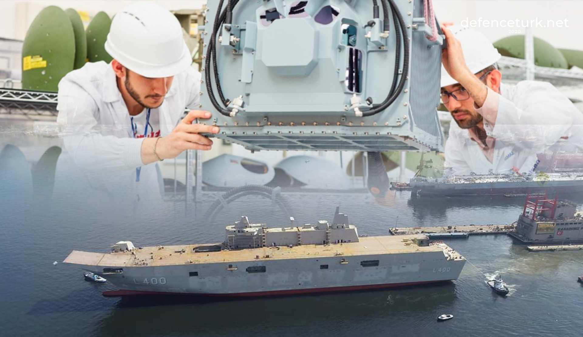

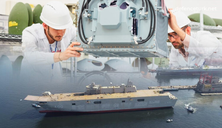

ASELSAN tarafından geliştirilen PİRİ Kızılötesi Arama ve Takip Sisteminin (KATS) fabrika kabul testleri, Savunma Sanayii Başkanlığı, ARMERKOM, Sedef Tersanesi ve ASELSAN personelinin katılımı ile ASELSAN Akyurt Tesislerinde tamamlandı. PİRİ KATS, hizmete girdiğinde Türk Silahlı Kuvvetlerinin en büyük platformu olacak olan Çok Maksatlı Amfibi Hücum Gemisi TCG ANADOLU’nun liman ve seyir durumunda tehdit tespiti ve takibi için en önemli sistemlerinden biri olma özelliğini taşıyor. Orta dalga (MW) ve uzun dalga (LW) olmak üzere dünyada çift bantta çalışan ilk kızılötesi arama ve takip sistemi olan PİRİ-KATS, Deniz Kuvvetleri Komutanlığının ihtiyaçları göz önüne alınarak, deniz platformlarına 360 derece farkındalık sağlanması amacıyla geliştirilen ve savaş yönetim sistemine tam uyum sağlayan bir tespit takip sistemidir.
PİRİ-KATS üç ana birimden oluşuyor;
  • 120 derecelik görüntünün dış pencereler yardımıyla toplanıp optik yollar yardımıyla detektöre ulaştırıldığı Sensör Birimi,
  • Sensör Biriminin en zorlu deniz koşullarında bile tespit ve takip yapabilmesi için kullanılan Stabilizasyon Birimi ve
  • sayısal hale çevrilen görüntünün işlendiği tespit ve takip işlevlerinin yerine getirildiği Elektronik Birim.
Gemiye yerleştirilen üç adet sensör ile 360 derece kapsama sağlayan sistem, panoramik olarak yarattığı görüntü ile farklı deniz koşullarında kullanıcıya pasif olarak tespit ve takip imkânı sağlıyor. Beş binden fazla alt malzemeden oluşan sistem; özgün ve yerli optik tasarımı, aynı anda 150 hedefi takip edebilme gibi yetenekleriyle, ASELSAN’ın sahip olduğu teknolojiler ve sunduğu ürünler açısından ülkemiz için ne kadar müstesna bir yere sahip olduğunu gösteriyor.
Entegrasyon, devreye alma, liman ve deniz kabul testlerinin tamamlanması sonucunda, Deniz Kuvvetleri Komutanlığına teslimi planlanan TCG ANADOLU ile envantere kazandırılacak olan sistemin, Barbaros Sınıfı Fırkateynlerin Yarı Ömür Modernizasyonu Projesi ve İ-Sınıfı Fırkateyn (MİLGEM 5) Projesi kapsamında da teslim edilmesi planlanıyor.
