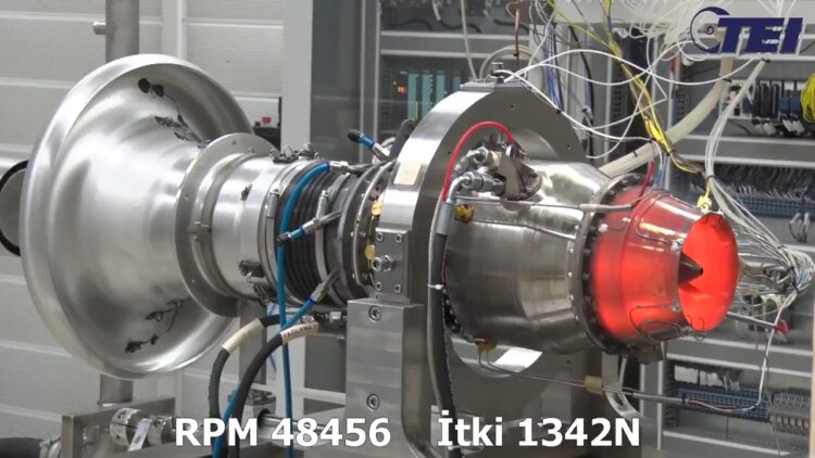

Türkiye’nin ilk Orta Menzilli Füze Motoru TEI-TJ300’ün 240 mm olan çapı 224mm çap olarak güncellendi

“…Yakın zamanda TEI- TJ300 motorumuz 224 mm gibi küçük bir motor çapı ile bin 342 newton’luk bir itki seviyesine ulaşarak sınıfında bir dünya rekoruna imza atmıştır.

TUSAŞ Motor Sanayii A.Ş. (TEI), resmî Twitter hesabından yaptığı paylaşımda, TÜBİTAK desteği ile Eylül 2017’de geliştirilmeye başlanan Türkiye’nin ilk Orta Menzilli Füze Motoru TEI-TJ300’ün 1342 N itki kuvvetine ulaşarak sınıfında dünya rekoru kırdığını bildirdi. TEI, söz konusu gelişmeyi sosyal medya hesabı üzerinden “TEI’den Dünya Rekoru! TÜBİTAK desteğiyle geliştirdiğimiz Türkiye’nin ilk Orta Menzilli Füze Motoru TEI-TJ300, 240mm (224 mm son açıklama) çap ile 1342N itki kuvvetine ulaşarak sınıfında dünya rekoru kırdı.“ ifadelerine yer vererek açıklamıştı.

Hatırlanacağı üzere, tamamen millî olarak tasarlanıp geliştirilen ve imal edilen turbojet motorunun ilk prototip testi 25 Şubat 2020 tarihinde başarılı bir şekilde gerçekleştirildi. 19 Haziran 2020 tarihinde TJ300’ün ilk çalıştırma  ise testi gerçekleştirildi. Orta Menzilli Yerli Füze Motoru TEI-TJ300 Çalıştırma ve Tanıtım Töreni, Sanayi ve Teknoloji Bakanı Mustafa Varank’ın katılımı ile Eskişehir’deki TEİ tesislerinde gerçekleşti. Testler sırasında motor 26174 RPM hıza ulaştı.

TEI-TJ300, füze sistemlerine uyarlanabilmesi için 240 mm (224 mm son açıklama) gibi kısıtlı bir çapta, bu itki sınıfında güç üretebilen dünyadaki ilk motordur. Motor boyutlarındaki zorlayıcı kısıtlar, ilgili füze sisteminin kullanım alanını bir çok platforma uyacak şekilde genişletmektedir. TEI-TJ300 motoru 5000 ft irtifada ses hızının %90’ına varan yüksek hızlarda çalışabilme özelliğine sahiptir. Herhangi bir başlatıcı sisteme (marş motoru) ihtiyaç olmadan rüzgar etkisi (windmilling) ile başlayabilme özelliği platformun hem hava, hem deniz, hem de kara savunma sistemlere uygulanabilmesini mümkün kılmaktadır.
Teknik Özellikler
  • Azami İtki (N)/(lbf) : 1400/315
  • Özgül Yakıt Tüketimi (g/kN.s) : 37,4 (SLS ISA0, yağlama ihtiyacı hariç)
  • Kuru Ağırlık (kg)/(lb) : 34/74,9
  • Uzunluk (mm)/(in) : 450/17,7
  • Çap (mm)/(in) : 240/9,5 (224 mm son açıklama)
