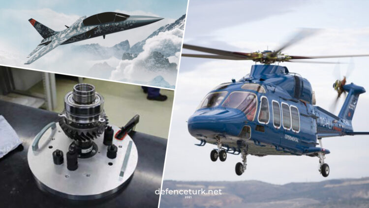

“Helikopterin kalbi” olarak nitelendirilen transmisyon sistemlerinin yerli ve millî imkânlarla üretilmesi için Türk Havacılık ve Uzay Sanayii (TUSAŞ) harekete geçmiş ve bu alanda önemli adımlar atmış durumda. GÖKBEY projesi ile başlayan çalışmalar kapsamında diğer tüm hava araçlarım için de bu sistem TUSAŞ tarafından tasarlanarak, üretilecek. Ülkemizde hava araçları için ilk defa gerçekleştirilen bu faaliyetler TUSAŞ’ı helikopter alanında bambaşka noktalara taşıyacak.

TUSAŞ’ta transmisyon sistemlerine ilişkin faaliyetler 2013 yılında GÖKBEY projesi ile başlatıldı. Ülkemizin ilk “yerli ve millî” helikopteri GÖKBEY için başlatılan transmisyon tasarım çalışmaları Güç Aktarma Sistemleri Tasarım Müdürlüğü çatısı altında yürütüldü.
GÖKBEY transmisyonu çalışmaları ile beraber bahsi geçen farklı disiplinlerde ihtiyaç duyulan yetkin insan kaynağını yetiştirmeye yönelik çalışmalar da eş zamanlı olarak devam ettirildi. İlgili bölümümüze bağlı olarak görev yapan çalışma arkadaşlarımız yüksek lisans ve doktora için teşvik edildi ve zaman içerisinde edinilen tecrübeyle beraber transmisyon tasarımının farklı alanlarında uzmanlıklar geliştirildi.
Devam etmekte olan kalifikasyon ve sertifikasyon faaliyetleri kapsamında GÖKBEY Transmisyon Sistemi çok sayıda komponent ve sistem seviyesi testi başarıyla geçti. Projede rol almayı sürdüren ekibimiz 2019 yılında HÜRJET’in Aksesuar Dişli Kutusu (AMAD-Aircraft Mounted Accessory Drive) tasarımını üstlendi. Kritik tasarım aşamasını başarıyla geçtiğimiz, imalat ve tedarik aşamasında olan proje kapsamında birimimiz, 2022 yılının ikinci çeyreğinde birinci prototipimizi Uçak Genel Müdür Yardımcılığımıza teslim etmeyi hedefliyor. Ağır Sınıf Taarruz Helikopteri (ASTH) transmisyon tasarımında da 2019’dan beri süre gelen çalışmalarda önemli mesafe kat edilmiş durumda.
