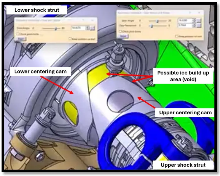

Olası buz birikiminin görüldüğü burun iniş takımının çizimi.

  • Kazanın ana nedeni, iniş takımlarında donmuş hidrolik sıvısı ve buzlanma olarak belirlendi.
  • WoW sensörlerinin hatalı sinyali, uçuş kontrol yazılımının yanlış moda geçmesine sebep oldu.
