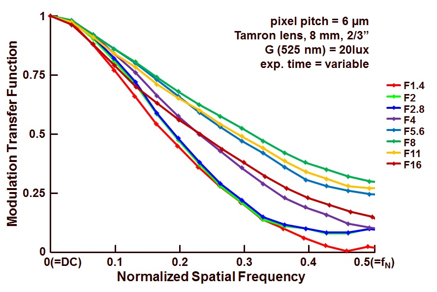

“Göze çarpan ilk durum Optik açıklığı. 220mm oldukça yüksek. CATS‘de böyleydi. Wescam Mx-15‘de bu açıklık yaklaşık 6 inç. Optik açıklık arttıkça, “teoride” daha iyi bir MTF yani Modulation Transfer Function eğrisi bekleniyor. MTF’i optik performans ölçütü olarak düşünebilirsiniz. Burada bir ekleme yapmakta yarar var. Optik açıklık arttıkça bazı parametrelerde iyileşmeler, görüntü kalitesinde artış beklenirken, optik tasarım süreci ve sistemin kompakt hale gelmesi zorlaşıyor. ASELSAN bu konuda bir tecrübe elde ettiği için böyle devam ediyor sanırım.

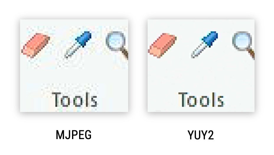

Görüntü kalitesine etki eden birçok etken var. Örneğin renk derinliği. YUV:4:2:2 ile MJPEG görüntü arasında derinlik farkı var. Birisi kontrastı 16bit de ölçeklendirirken, diğeri 8 bit de örneklendiriyor gibi.
