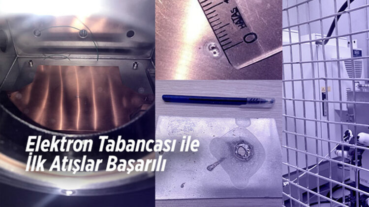

ASELSAN tarafından yürütülmekte olan Elektron Tabancası Geliştirme Projesinde ilk ateşleme testleri başarı bir şekilde gerçekleştirildi.
ASELSAN’da yürütülmekte olan Elektron Tabancası Geliştirme Projesinde ilk ateşleme testleri başarı ile gerçekleştirildi. Eklemeli imalat amaçlı üç boyutlu yazıcıların en kritik bileşeni olan elektron tabancası ile yakalanan başarı, savunma ve havacılık alanında kullanılabilecek yerli ve millî üç boyutlu yazıcı geliştirme çalışmalarında önemli bir aşamanın daha geçilmesini sağladı.
ASELSAN tarafından 2020 yılı sonunda gerçekleştirilen testlerde 4,32kW güce sahip elektron demeti, vakum altında bulunan 2 cm kalınlığında bakır test plakasına çarptırıldı. 10sn’lik süre boyunca açık tutulan elektron demeti bakır levhada yaklaşık 1,5 mm çapta eriyik havuzu oluşturdu.
Daha yüksek voltaj değerlerinde elektron demeti çıkarmak için ark oluşumunu önleyecek bir korona halkası tasarlanıp üretildi. Korona halkası ile Mart 2021’de demet çıkarma testi gerçekleştirildi. Tasarlanan parça ark oluşumunu önleme konusunda başarılı bir sonuç sağlayarak hedeflenen 90kV voltaj değerlerine çıkılmasını sağladı. 90kV voltaj ve 10mA akım değerlerine sahip elektron demeti 1,2 mm kalınlığında alüminyum plakaya çarptırılarak plakada 1 cm genişliğinde delik oluşturdu.
Çalışmaları yoğun bir şekilde devam etmekte olan elektron tabancası prototipi, 2021 yılı içerisinde bir sonraki aşama olan, elektron demeti ile metal tozu etkileşim deneyleri için kullanıma hazır hale getirilecek.
