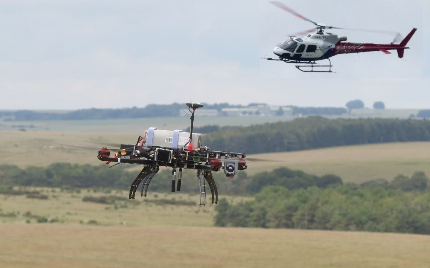

Helikopter ve İHA havadayken bir ekip olarak başarılıyla çalışıyor. İHA, helikopter operatörünün komutlarına göre bağımsız ve insan kontrollü keşif arasında geçiş yapıyor.
Gösteri 19 Haziran’da İngiltere’de Wiltshire, Salisbury Ovası’ndaki ordu hareket sahaları üzerinde gerçekleşti. İnsanlı bir helikopter ve yarı otonom bir İHA işaretlenmiş bir bölgedeki potansiyel hedefleri belirlemek için birlikte çalıştı. Helikopterde bulunan operatör, potansiyel hedefleri tespit etmek amacıyla İHA kameraları tarafından geri gönderilen görüntüleri izleme, onun bağımsız çalışmasına izin verme, potansiyel hedefleri arama ve hedefin kendisini tanımlama arasında geçiş yapabiliyordu. Operatörü yalnızca bir karar gerektiğinde uyardı.

  1. Tüm süreç, standart bir H125 helikopterindeki bir taşınabilir tablet üzerindeki bir nokta ve arayüzü ile kontrol edildi. Bu, havadaki bir insanlı / insansız platformun etkili bir şekilde çalışması için bir platformda çok az değişiklik yapılması gerektiğini gösterir. Herhangi bir insanlı platform etrafında böyle bir ekip kurmanın ne kadar kolay olabileceğini göstermektedir.
  2. İnsanlı / insansız platform, farklı tedarikçilerden bir dizi farklı teknoloji kullanılarak oluşturuldu. Şimdiye kadar, çoğu tatbikatta tek bir firmanın ürünlerini kullandı, bu yüzden sistem en başından bağlantılı olarak birlikte çalışmak üzere tasarlandı. QinetiQ’nin tatbikatı ise insanlı / insansız platformlara daha açık bir yaklaşım gösteren, birbirleriyle özel olarak çalışmak üzere tasarlanmamış ekipman ve makineleri kullandı. Bu, savunma ve güvenlik müşterileri için seçenekleri artırıyor ve potansiyel olarak ekip oluşturma yeteneğine daha hızlı ve daha düşük maliyetli bir yol sunuyor..
  3. Tatbikat, farklı operatörler arasında kontrolün başarılı bir şekilde el değiştirmesini içeriyordu. İHA kontrolü, çalışma boyunca bir kişiden diğerine güvenli ve etkili bir şekilde taşındı. Bu, otonom İHA’nın her zaman karar vermek için en iyi şekilde yerleştirilen kişi tarafından kontrol edilebilmesini sağlamakla kalmaz, aynı zamanda savunma varlıklarını kullanmak için daha ortak çalışmaya dayalı bir yaklaşımın yolunu açar. Savunma ve güvenlik örgütlerinin her ikisi de, öngörülemeyen düşmanların ortak tehditlerini ele almak için egemen güçler ve ülkeler arasında işbirliği yapma konusunda daha büyük bir ihtiyaç görüyor. Ekipmanı kolayca paylaşabilmek ve varlıkların kontrolünü güvenilir bir taraftan diğerine sorunsuz bir şekilde taşıyabilmek, ülkelerin tek bir havuz kullanarak birlikte çalışmasını kolaylaştırabilir. Sonuçta bu maliyeti düşürüp ve çevikliği artıracaktır.
