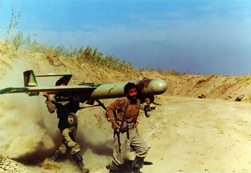

İran’ın İHA tarihçesi İran-Irak Savaşı’na dayanmaktadır. İran, savaş esnasında Batı ağırlıklı silah sistemleri ile donatılmış ordusu yoğun bir ambargo altında kalınca ve Şah zamanının yetişmiş insan kaynaklarını ya kaçıran ya da hapseden İslam Cumhuriyeti normal silah sistemleri ile bu yıpratma savaşını devam ettirme imkanının olmadığını görünce alternatif ve radikal silahlara yönelmeye başlamıştır.
İlk olarak Şah zamanında ABD’den alınan hedef drone’larını patlayıcı ile yükleyip Irak üzerine göndermiş ve ardından aşağıda değineceğimiz son derece basit yapılı yerel olarak ürettiği Muhajir tipi İHA’ları savaşta patlayıcı taşıyıcı olarak çok miktarda kullanmıştır.  İran, savaştan sonra bu becerisini daha da detaylandırıp Türkiye henüz İHA üretmiyor iken silahlı İHA sistemlerini kullanmaya başlamıştır.

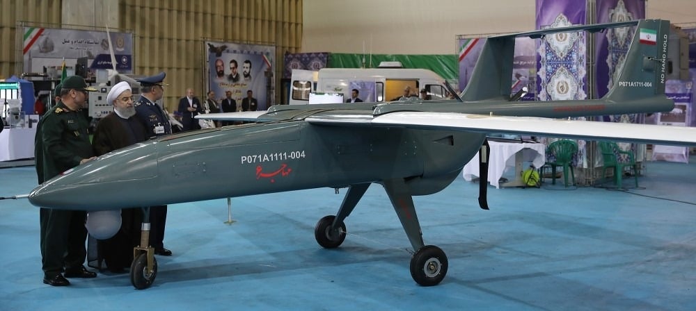

Muhajer
Oods firmasının halen 4. ve 5. neslini ürettiği ilk İran tasarımı ve yapımı insansız hava aracı ailesidir. İran-Irak Savaşı sırasında havadan keşif amaçlı uzaktan kumandalı TV kamerası donatılarak kullanılmaya başlanan ve çok başarılı olunca ilk silahlı İHA sistemini geliştirdikleri araçtır. Venezuela’ya resmi olarak hem ihraç edilmiş hem de burada Arpia-001 adında üretilmiş bir İHA’dır. Bu sayede gerçek ve detaylı verilerini bulabilmekte olduğumuz bir “hafif taktik” İHA ailesidir.  Hizbullah ve Libya’da bulunan Hafter güçlerinin elinde oldukça bol miktarda bulunduğu gözlemlenmiştir. Uçan bomba versiyonu Raad’85 olarak bilinmektedir.
2017 yılında Muhajer 6. nesil İHA, bir Türk İHA’sına tip olarak benzer bir gövde formunda ortaya çıkmıştır.
3 metre boyunda, 4 metre kanat açıklığında, toplam ağırlığı 85 kg, 25 beygir (6. nesilde 50HP limbach motor olduğu görülmüştür) gücünde motosiklet motoru ile çalışan bir İHA grubudur. Sinyal menzilinin maksimum 150 km olduğu kabul edilmektedir. Görev irtifası 3 kilometreyken, 4-5 km civarında iken maksimum hızı 200km/saat olup havada kalış süresi 1,5 – 2 saat arasındadır. (1, 2 ,3. nesiller İngiliz WAE 342 motoru ya da kopyasını kullanır). Propagandaların aksine 4., 5. ve 6. nesillerde en fazla 6 ila 8 saat havada kalış süresi olduğu düşünülmektedir.  Kanat altında 2 adet Qaem bombası ya da henüz hiç başarılı atışı olmayan, omuzdan atılan Misagh (QW-1 Çin kopyası) yerden havaya füze sistemi ile donatılmıştır.

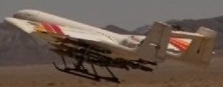

Ababil 2
HESA tarafından üretilen ilk versiyonlarının Irak Savaşı sırasında önce hedef drone’u olarak Çin’den satın alınan platformların daha sonra dolanan mühimmata çevrilmesi ile etkin olan bir araçtır. Hafif yapısı ve küçük boyutları sayesinde kamyon arkasından atılabilecek kadar hareket kolaylığı sağlamaktadır. Az sayıda üretilen keşif amaçlı donatılmış versiyonları da paraşüt sistemi ile geri toplanma imkanına sahiptir.
3 metre boyunda, Canard formunda olan İHA’nın kanatları ise 3,2 metre genişliğindedir. 300-350 km hızında hedefine giden bu İHA, İran’ın tüm vekil ve muhtelif yasa dışı gruplarına sağladığı en başarılı terör silahı olduğu söylenebilir. 60 ila 80 kg ağırlığında, 25hp basit motosiklet motoru güçlendirilerek yapılan bu İHA, 3000 metre irtifada yaklaşık 2 saat kalabilmektedir. 100 km menzilli olduğu iddia edilmesine karşın ele geçirilen İHA’larda hedefe doğru sağlıklı veri iletişiminin 50 km üzerinde görüntü aktarması pek mümkün olmadığı görülmüştür. Kullanılan sivil amaçlı görüntü sistemleri ile isabet oranı istenilen seviyelerde olmasalar da basit teknolojileri sayesinde çok sayıda satürasyona dayalı saldırılarda kullanılmaktadır. İran ordusu Devrim Muhafızları, Suriye ordusu Şii militanları, Hamas (Mirsad), Hizbullah (Basir) ve Yemen’de Husilerin (Qasef) en çok tercih ettiği sistem budur.
Devrim Muhafızları, muhtemelen Güney Afrika’dan aldıkları 1 adet Denel Seeker’dan yola çıkarak ve ellerindeki mevcut altyapıyı kullanarak Ababil 3 (Atlas) adı altında aynı gövde ve elektronik sistemler ile sabit iniş takımlı büyük kanatlı konvansiyonel bir keşif İHA’sı daha geliştirmişlerdir.

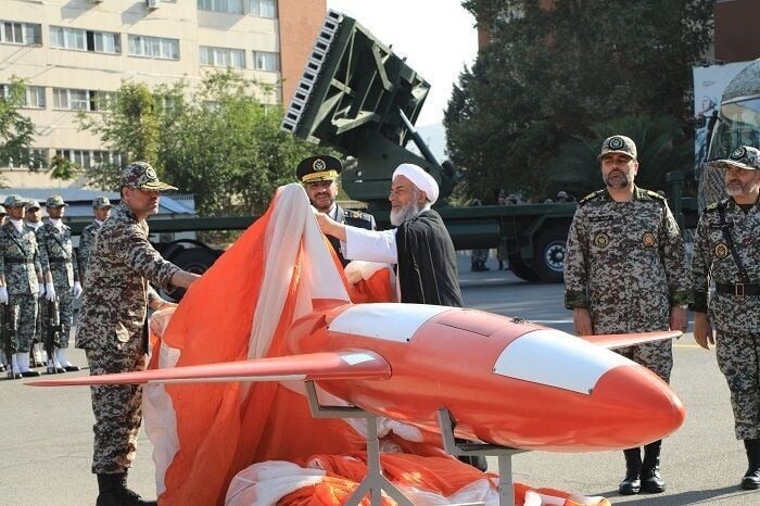

Karrar
Hesa Karrar, 1970’lerde ABD’den çok sayıda alınan Bechcraft MQM-107 jet hedef çekme drone’larının yerli olarak önce kopyalanıp sonrasında Brezilya’nın hedef drone olarak aldığı Güney Afrika Denel Skua drone’nunun aletsel donanımı ile geliştirilerek uçan bomba ya da seyir füzesi haline getirilmiş tipidir. 2004 yılından beri “Hadaf-1”, “Ababil-jet” gibi isimlerle anılan İHA, 2010 yılında “Karrar” ismi ile vitrine çıkmıştır.
Genel hatları ile üzerinde hiçbir sensör bulunmamaktadır. Yani bomba yüklü versiyonlarında çalışma prensibi, aletsel ve küresel sayısal konum sistemi ile güdümlenerek hedefe düşmek olarak yorumlanabilir. İHA, İran’da ana amacına uygun olarak füze sistemlerinin test atışlarında sıklıkla kullanılmaktadır. Suriye’de de kullanıldığı bilinmektedir. Hizbullah tarafından İsrail’e karşı başarısız atışları olmuştur.
İlk kalkış roket destekli rampadan yapıldığı için kısa menzil kullanışlarında yerini fazlası ile belli eden bir sistemdir. Kısacası Batılı analistlere göre uzun menzilde V-1 roket prensibi ile kullanılma imkanı vardır. Çok basit bir jet motoru olan İHA bazı kaynaklara göre 1960 tasarımı ABD motorlarının yerli versiyonunu kullanırken, bazı kaynaklara göre Çin’den alınan basit model uçaklar için üretilen jet motorlarının güçlendirilmiş versiyonlarını kullanmaktadırlar. Janes Defence verilerine göre saatte 800-900 km hızla 1000 km menzile (iddia edilen) bir adet harici MK-82 bomba ile gidebilmektedir.

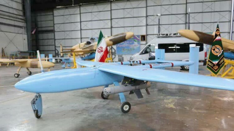

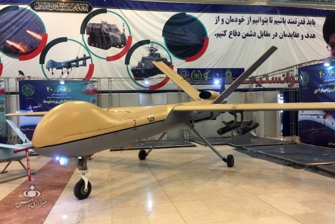

Shahed 129
HESA firmasının ürettiği İran’ın en başarılı İHA sistemidir. İddialara göre İran’da düşen İsrail yapımı Hermes 450 İHA’sından oldukça faydalanılan, büyüklük açısından taktik İHA olarak görülebilecek bir sistemdir. Özellikle İngilizlerin Hermes 450’den türettikleri Watchkeeper İHA sistemi ile oldukça benzerdir. Kabaca TAI Anka ve MQ-1 Predator büyüklüğünde ve kabaca benzer kapasitede diyebileceğimiz bu İHA ilk olarak 2012 yılında uçsa da 2016’ya kadar tam anlamı ile fayda sağlayamamıştır. Özellikle sinyal veri iletimi konusunda halen ciddi eksiklerinin olduğu bildirilse de keşif ve silahlı olarak İran tarafından hemen her bölgede kullanmaya başlanmıştır. Muhtemelen dünyada uçaklar tarafından en çok düşürülen İHA sistemi de budur.
Şu ana kadar Pakistan, İsrail ve ABD uçakları tarafından düşürülen İHA, Suriye’de Rejim ve ayrıca İran vekilleri tarafından en çok kullanılan ve isyancı güçlere karşı defalarca keşif ve silahlı saldırılar düzenleyen, kendini kanıtlamış bir üründür. Genel olarak Batı hatta Çin menşeili karşılıklarından daha az gelişmiş olmasına rağmen uygun maliyeti ve basit yapısı sayesinde asimetrik harp içinde başarılı olmuştur. İranlılar, 8 füze ve bomba taşıyabileceğini iddia etseler de 4 bombadan fazla taşıdığına dair hiçbir belge yoktur. 2018’de uydu anteni kapağı taşıyan versiyonu tanıtılmıştır.
Oldukça kolay bulunabilen sivil sertifikalı Rotax motoru ile donatılmış, 8 metre boyunda, 16 metre kanat genişliğindeki bu İHA, incelemeler sonucunda en fazla 150 km sinyal menziline sahip olduğu (İran medyası iddiası 200 ila 500 km) anlaşılmıştır. 7500 metre irtifada görev yapabilmesine rağmen Çin ve İran elektro optiklerinin beceri limitleri esasen çok daha düşük irtifalardadır. İran hava kalış süresinin 24 saat olduğunu iddia etse de Suriye’den gelen bilgilere göre 12 saatten fazla keşif görevi yapamaz iken silahlı konfigürasyonda çok daha kısa sürelerde havada kalma süresi olduğu belirtilmektedir.

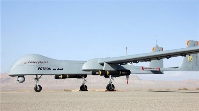

Fotros
İran Havacılık Endüstri şirketi hisselerinin tamamı Devrim Muhafızları’na aittir. Bu şirketin muhtemelen İran’daki diğer firmalara yaptırdığı en gelişmiş ve en büyük İHA’dır. 2013 yılında tasarlanmaya başlanmış ve aynı yıl askeri bir törende görüldükten sonra 2018’e kadar herhangi bir kaynakta uçuşuna dair bilgi paylaşılmamıştır. 2018’den sonra reklam amaçlı statik görüntüleri ortaya çıkmaya başlayıp 2020 tarihinde Devrim Muhafızları tarafından aktif kullanıma girdiği bilgisi mevcuttur. Kabaca büyüklük ve operasyonel beceri bakımından TAI ANKA, MQ-1 Predator, IAI Heron ölçülerinde ve kabiliyetlerinde olacağı düşünülmektedir. Görüşüme göre Devrim Muhafızları’nın elindeki en kompleks sistem olacağı için ilk zamanlarda yurt dışından ziyade İran sınırlarında ve Basra Körfezi’nde sıklıkla göreceğimiz bu sınıf İHA olacaktır.
Gövdesi ABD Predator, kanat ve kuyruk yapısı ise İsrail menşeili Heron’a çok benzeyen bu İHA ölçü olarak Heron ile benzer kabul edilmektedir (8,5 metre boy ve 5,2 metre kanat açıklığı). Motor olarak kuvvetle muhtemel sivil sertifikalı dünyada kolayca bulunan Rotax motorunun güçlü versiyonunu kullanmakta olan bu İHA için, havada kalış süresinin 24 saatin üzerinde olacağı ve İran envanterindeki tüm İHA mühimmatlarını atabileceği belirtilmiştir.

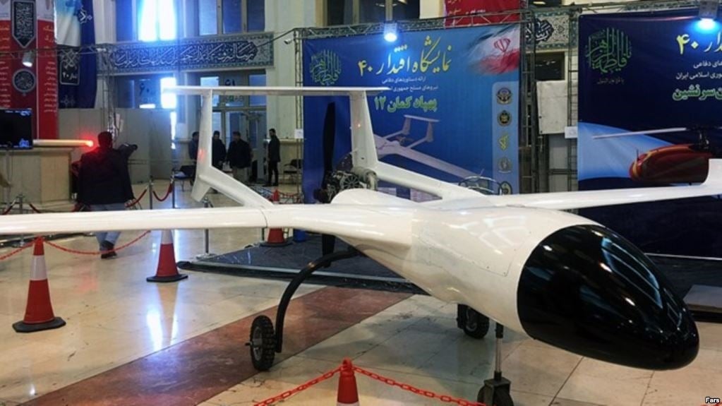

Kaman 12
Mohajir platformu üzerinden şekillendirilmiş ve düzenli ordu olan Silahlı Kuvvetler tarafından kullanımında olduğu belirtilen modeldir. Eski Mohajir platformları ile yakın ölçülerde oldukları için performansları da benzer olarak kabul edilebilir.

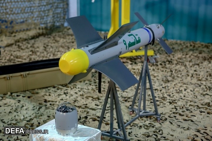

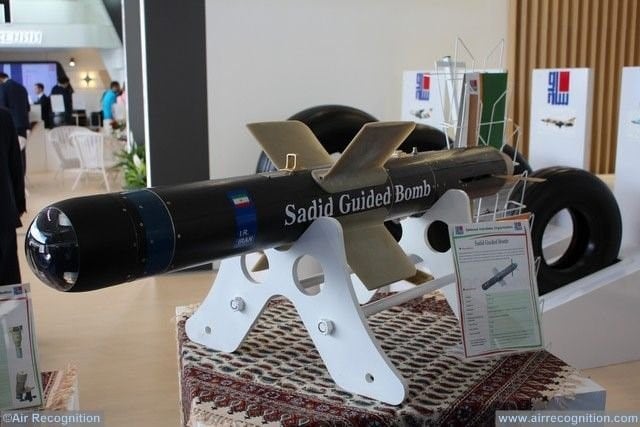

Ghalem: TOW füzesinin İran kopyası olan Toophan ATGM füzesinden türetilmiş bomba versiyonlarıdır. TV güdümlüdür ve hedefe gidene kadar operatör, füzenin görüntüsünü hedefin üzerinde tutmak zorundadır.
Shafagh: Yine TV güdümlü Toophan füzesi türevlerindendir ve formu daha küçük olan versiyonudur.
Sadid: TV güdümlü Toophan füzesinin roket motoru çıkarılmış ilk modellerinde tel güdümlü olarak bırakılıp hedefe gidene kadar tel ile kontrol edilirken sonraki versiyonlarında radyo kontrolü ile yönlendirme sağlanmaktadır. Çok az miktarda birinci nesil lazer güdümlü olarak kullanıldığı bildirilmiştir.
Yasin kanatlı bomba ve topçu roketi bombaları

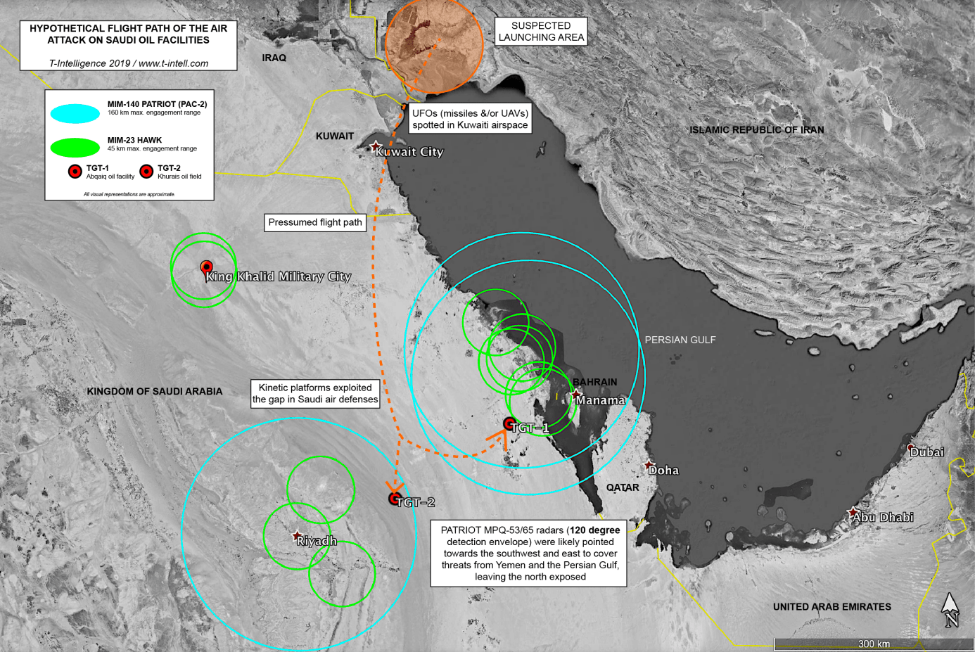

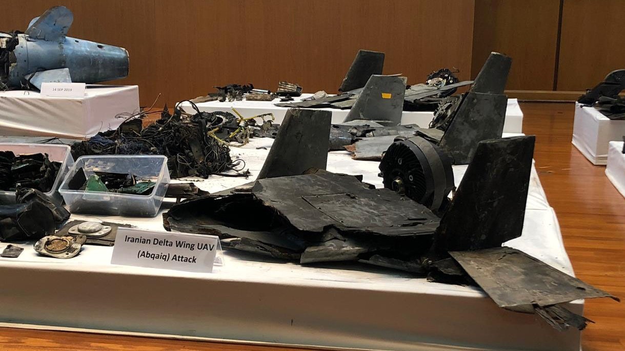

2019 Saudi Aramco Abkayk – Hurays saldırısı
14 Eylül 2019’da Suudi Arabistan’ın iki petrol üretim tesisine Husi güçleri tarafından saldırıda bulunulmuştur. Bunların ilki Abaqaig tesisi başkent Riyad’a yakın olup Patriot radar şemsiyesi altındadır. Ayrıca tesis radarlı namlulu Oerlikon Skyguard sistemleri ve özel olarak Suudi Arabistan için yapılmış Crotale kısa menzilli füze sistemleri tarafından korunmakta idi. Khurais ise iki ayrı Patriot radar şemsiyesi altında olmakla birlikte yakınında ayrıca Hawk bataryası bulunmaktaydı.
Bazı kaynaklara göre toplam 25, bazı kaynaklara göre ise Abaqaig tesisine 24 Khurais tesisine 19 İHA/drone ve seyir füzesi karması atıldı. Saldırı iki dalga halinde ve iki saatlik bir sürede gerçekleştirildi. Burada en ilginç husus, 2015 yılından beri varlığı bilinen Soumar seyir füzesinin Yemen “kopyasının” tahmini olarak İran’ın kuzeyinden ateşlenerek uzun menzilli ama 120 derece gören radarların arkasından yüzlerce kilometre yol kat edip hedeflerini vurmasıdır. Patlamalar olana kadar Suudi Arabistan’ın saldırıdan haberi dahi olmamıştır. Hiçbir İHA yukarıda belirtilen hava savunma sistemleri ile vurulmadığı gibi sistemler tarafından radarda görülüp ateş dahi edilememiştir. Sadece birkaç tanesi şans ile yerdeki güvenlik görevlileri tarafından silahlarla vurularak düşürülmüştür.
Burada dikkat çeken şey ise Yemen ya da İranlıların kullandığı teknolojinin basitliği ve küçüklüğüdür. Muhtemelen küçük drone’lar Yemenden ya da İran’dan sızan birlikler tarafından Suudi toprakları içinden kısa menzillerde lançerlerden atılmıştır. İddia edilen menzillerde bu kadar küçük İHA ve drone’ların fiziksel olarak uçabilmesine imkan yoktur. Esas başarı ülke sınırları içinden atılan ucuz mini İHA’lar ile ülkenin petrol üretimi ciddi anlamda sekteye uğratılmış olmasıdır.
Yemen İHA’larının eski Yemen ordusundan kalma ABD menşeili mini keşif İHA’ları, Çin uzaktan kumandalı uçakları ve İran İHA’larının kopyaları olmasına karşın yarattıkları etki büyüktür. En pahalısının maliyeti 15 bin doları geçmemekle birlikte bunlar için alınması gereken önlemler milyarlarca dolarlık yatırımları gerektirmektedir. Hassas büyük tesislerde önceden programlanmış İHA’lara karşı drone savarlar ve kullanılması oldukça zor olan elektronik harp sistemlerinin (soft kill) çok fazla yapabileceği bir şey bulunmamaktadır. Ancak gelişmiş radarların da etkisiz kalması bu tip İHA’ların tespit ve engellenmesinin oldukça zor olduğunu gözler önüne sermektedir.

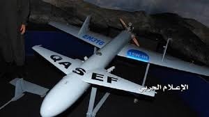

Ayrıca Yemen’de İran tarafından geliştirilen ve tüm alt sistemleri Muhajir ve Ababil serisinden gelen Samad isimli bir İHA da defalarca Suudi Arabistan içlerinde kamikaze görevlerinde kullanılmıştır.

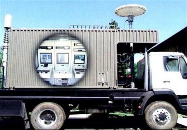

Yer Kontrol istasyonları
İlk yapılan İran İHA’ları çok basit hatta neredeyse amatör DIY kitlerindeki kumandalarla çalışmaktaydı. İran önce kendisi teknoloji geliştirmeye çalışmış, son yıllarda ise dikkat çeken ölçüde Çin yer kontrol ünitelerinin ya direkt alındığı ya da Çin destekli olarak yerlileştirildiği görülmektedir. Bazı İran görsellerindeki yer kontrol üniteleri Çinlilerin Wing Loong serisi İHA’ları ile birebir aynıdır.
