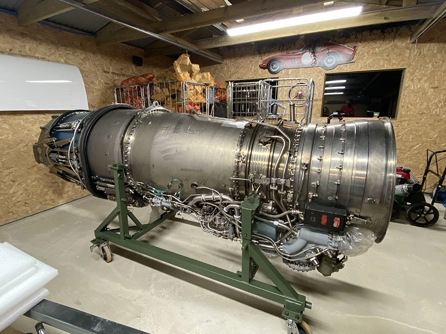

Rolls-Royce/Turbomeca RB199 motoru

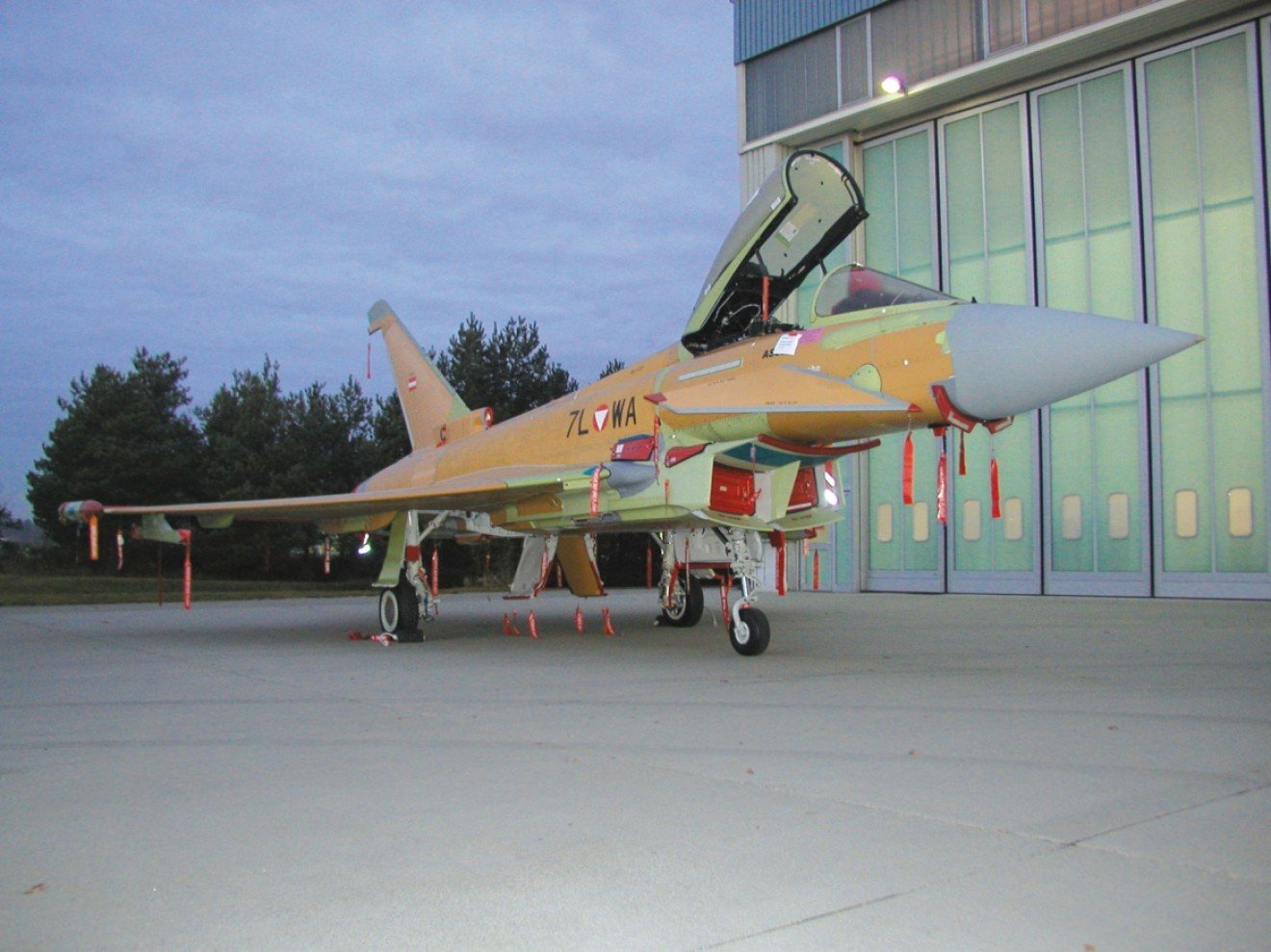

2005 yılında Birleşik Krallık ve Suudi Arabistan arasında, Eurofighter Typhoon’un Suudi Arabistan Tornado filosunun yerini almasına yönelik bir anlaşma imzalanmıştır. İlk ihracat teslimatları kapsamında, Avusturya Hava Kuvvetleri (Luftstreitkräfte) ilk Eurofighter Typhoon uçağını 2007’de, Suudi Arabistan ise 2008’de teslim almıştır.

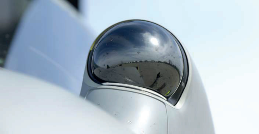

Ağustos 2007’de, Pasif Kızılötesi Havadan İzleme Ekipmanı (Passive Infra-Red Airborne Track Equipment – PIRATE-IRST) ile donatılmış ilk Eurofighter, İtalyan Hava Kuvvetleri’ne teslim edildi. PIRATE sistemi, Tranche 1 Blok 5 ve sonraki konfigürasyonlardaki Eurofighter uçaklarına entegre edilmeye başlandı.

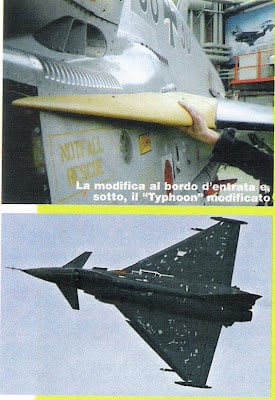

2015 yılında, Airbus şirketi, Eurofighter için Aerodynamic Modification Kit (AMK) olarak bilinen ve kanat kaldırma kuvvetini %25 oranında artırmayı hedefleyen aerodinamik iyileştirme paketini uçuş testlerine tabi tutmuştur. Aşama 3 Geliştirme Şubat 2015’te IDEX Savunma Fuarı sırasında Faz 3 Geliştirmeler (P3E) sözleşmesi imzalandı ve 2015 yılında ayrıca RAF Typhoon’ların Suriye ve Irak üzerinde çok sayıda görev gerçekleştirdiği görüldü.
