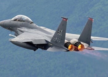

Su-35’in rekabet ettiği F-15, gövde içi ilave (conformal) tankları ve harici 3 yakıt tankı ile 3450 mil(5500km) uçabilir. F-22 ise 2960 km’lik menzilini ilave düşük görünürlüğünü azaltacağı için çok tercih edilmese de ilave 2 adet yakıt tankı ile bu menzile uçabilir. Uçakların menzilleri pilotlar için önemlidir çünkü hava savaşlarında gerektiğinde size 90-100km den gönderilen BVR füzesinden sesten 2 kat daha hızlı 2.25 Mach hızla füzenin menzili bitene kadar yüksek yakıt tüketimini göze alıp kaçmanızı ve dönüp tekrar savaşmanıza imkân verir ya da alçak’dan uçarak daha fazla yakıt tüketseniz de düşman radarların yakalanmadan farklı taktikler geliştirmenizi sağlar.
