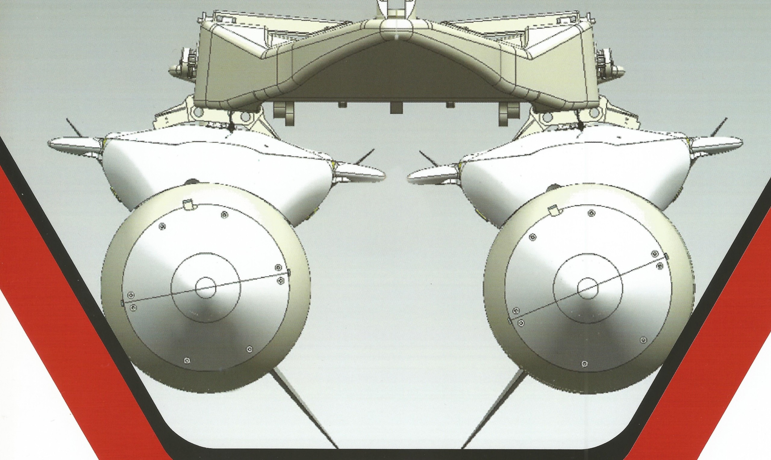

KGK-82/83 İkili Taşıma
Kanatlı Güdüm Kiti, mevcut güdümsüz 1000 lb’lik MK-83 ve 500 lb’lik MK-82 genel maksat bombalarını havadan karaya uzun menzilli akıllı mühimmatlara çeviren kanatlı bir güdüm kitidir. Böylece mevcut bombalara, her tür hava koşulunda, 100 km’nin üzerinde bir mesafeden atıldığında bile, 10 m sapma değerine kadar yüksek hassasiyetli vuruş yeteneği kazandırmaktadır. Bu da uçakların tehlikeli bölgeye yaklaşmadan, güvenli bir şekilde görevlerini tamamlamalarını sağlamaktadır.
TÜBİTAK SAGE tarafından geliştirilen KGK, Kale Grubu tarafından üretilmektedir.

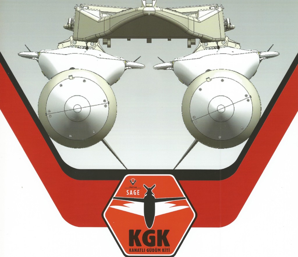

  • KGK 500 Ib ve 1000 Ib sınıfında iki versiyona sahiptir
  • Her iki versiyon da ikili taşımaya uygun ağırlık sınıfındadır
  • F-16 A/C uçakları için ikili taşıyıcı olan BRU-57 taşıyıcısı ile ikili entegrasyon çalışmalarına başlanmıştır
  • Bu sayede tek sortide dört ayrı hedefe angajman sağlanması planlanmaktadır
  • Sorti verimliliği ve kuvvet çarpanı arttırılacaktır.
Kit Yeteneklerine Genel Bakış:
• Kanatları ile kuyruk kitlerine göre arttırılmış menzili
• Uçağa hava savunma sistemlerinden korunması için uzak mesafe sağlayabilme
• Gece-gündüz her türlü hava koşulunda çalışabilme
• Tümleşik ANS/KKS (İng.INS/GPS) ile hedefi hassas vurabilme kabiliyeti
• Kriptolu (Karıştırmaya daha dayanıklı) veya kriptosuz askeri KKS (İng. GPS) kullanma olanağı
• F-16C Blok40 ve F-4E/2020 savaş uçaklarına sertifiye
• Hedef/yol noktalarının ve vuruş açısının önceden planlanabilme yeteneği
• Pilot tarafından fırsat hedeflerinin uçaktan mühimmata yüklenebilmesi
• Yol noktası takip edebilme
• 1760 standardı ile uyumluluğu
• Test Cihazı ile altsistem seviyesine kadar test edilebilme yeteneği
Operasyonel Özellikler:
• 30.000 ft irtifa için 60 NM ve 10.000 ft irtifa için 20 NM menzil
• 10 m hassasiyetle yüksek hızda öldürücü vuruş
• 10°-80° arasında ayarlanabilir vuruş açısı
• 600 knot uçuş hız limiti
• KKS/ANS ile yüksek hassasiyet
• Güçlü yok edici etki
Fiziksel Özellikler:
Mk-82 ile birlikte
• Boy: 2500 mm
• Kanat Açıklığı: 2600 mm
• Çap: 275 mm
• Ağırlık: 300 kg
Mk-83 ile birlikte
• Boy: 3200 mm
• Çap: 355 mm
• Ağırlık: 600 kg
