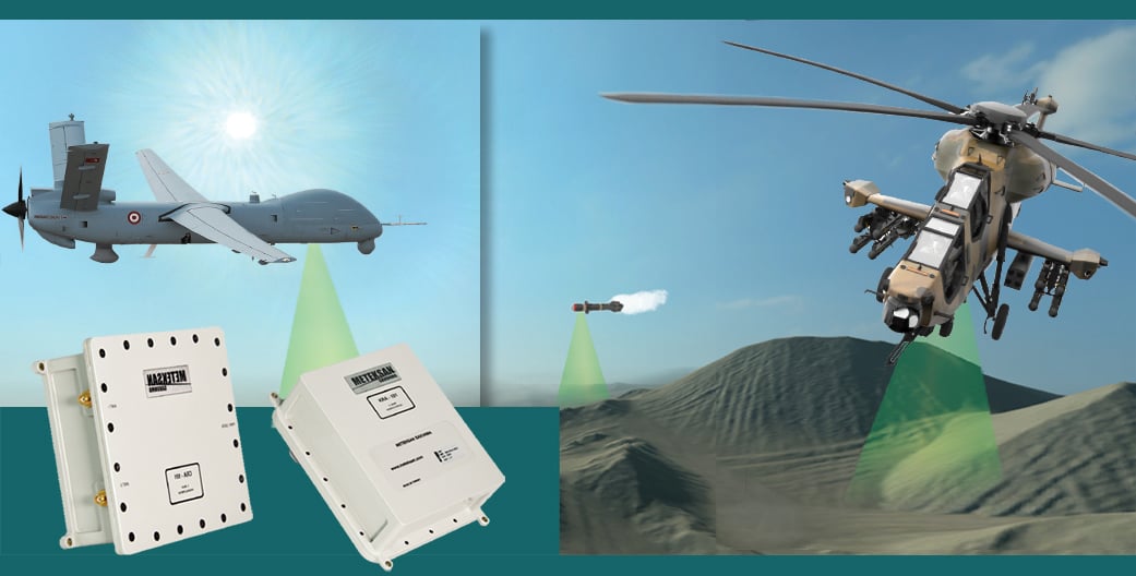

Meteksan Savunma’nın radar altimetre ürün ailesi, CRA ve KRA serisi ürünlerden oluşuyor. CRA serisi ürünler, radyo frekansı spektrumunun C bandında çalışıyor. Bunlar, kendi aralarında, hassas irtifa ölçümü yapabildikleri azami irtifaya göre ayrılıyor. CRA-201 için bu değer 2.500 ft; CRA-501 için ise 5.000 ft.
KRA serisi  ürünler  ise  K bandında çalışıyor. Bu bandın sunduğu avantaj, anteninin fiziksel özellikleri nedeniyle radar altimetrenin ana birimi ile entegre olabilmesi; böylece tüm sistemin, tek bir aviyonik kutuda (Line Replaceable Unit / LRU) paketlenebilmesi.
Ürün ailesinin tüm üyelerinin ortak teknik özellikleri, aşağıdaki gibi; farklı özellikleri ise tablodaki gibi sıralanıyor:
  • Kapsamlı Birim İçi Test (BIT) yetenekleri
  • Düçük Algılanma Olasılıgı (LPI)
  • Geniş frekans bandı
  • Düçük çıkıç gücü
  • İrtifaya göre otomatik ayarlanan güç kontrol mekanizması
  • MIL-STD-810F uyumlu çevre koşulları dayanımı
  • MIL-STD-461E uyumlu EMI/EMC
Meteksan Savunma, bu ürün ailesini, mevcut durumda, insansız hava araçları ve füzeler gibi insansız platformlarda kullanıma yönelik olarak pazara sunmuş durumda. İnsanlı platformlarda kullanım için ise bu ürünlerin, ek bir sertifikasyon sürecinden geçmeleri gerekecek. Ürünler, yazılım içermediği için, bu sertifikasyon, donanıma yönelik olacak. Meteksan Savunma, sertifikasyona yönelik tüm hazırlıklarını tamamlamış olsa da bu aşama  için sertifikasyon sürecinin finansmanının da bütçelendirileceği, yeni projelerin başlamasını bekliyor.
Meteksan Savunma’nın Radar Altimetre Ürün Ailesinin Teknik Özellikleri
CRA-201 CRA-501 KRA-201
Çalışma Frekansı 4,3 GHz 4,3 GHz 24 sGhz
irtifa 2.500 ft 5.000 ft 1.500 ft
Ölçüm Hassasiyeti 2 ft veya %2 2 ft veya %2 2 ft veya %2
Güncelleme Hızı (Azami) 66 Hz 50 Hz 66 Hz
Manevra Açıları ±30° yunuslama, ±30° yuvarlanma ±15° yunuslama, ±15° yuvarlanma ±20° yunuslama, ±15° yuvarlanma
Anten Hüzme Genişligi (nominal) 40° x 40° 40° x 40° 35° x 45°
Güç Tüketimi (nominal) 11 W 16 W 12 W
Veri Arayüzü RS422 veya RS485 RS422 veya RS485 RS422 veya RS485
Anten Arayüzü SMA(F) SMA(F) Entegre anten
Giriş Voltajı 22 V – 32 V 22 V – 32 V 22 V – 32 V
Boyutlar 171 x 111 x 20 mm 171 x 111 x 20 mm 150 x 125 x 53 mm
Ağırlık 500 g (anten hariç) 500 g (anten hariç) 830 g
