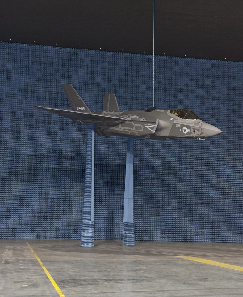

Düşük Radar Kesit Alanı (RKA), 5. Nesil olacak MMU’nun olmazsa olmazlarından biridir. Bunu sağlamak adına gerek TUSAŞ gerek diğer firmalarımız tarafından birden fazla çalışma yürütülmektedir. Bu çalışmaların bazıları uçağın yapısının optimizasyonu (radar dalgalarının şeklini bozarak yansıtan paralel eğimli gövde ve benzeri yapısal özellikler), radar soğurucu malzemeler ve RKA Ölçüm Tesisi olarak sıralanabilir. RKA Ölçüm Tesisi bu konudaki diğer çalışmalara ölçüm yapıp kullanılan yöntemin istenilen sonucu verip vermediğini göstererek rehberlik yapacaktır. Tesis düşük RKA’nın önemli olduğu diğer havacılık ürünlerinin (Seyir Füzesi, SİHA, Taarruz Helikopteri…) de test ihtiyacını karşılayabilecektir.
F-35 Müşterek Taarruz Uçağı’nın RKA testlerinin yapıldığı tesislerden biri
