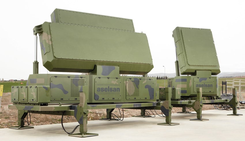

KALKAN Hava Savunma Radarı
KALKAN Hava Savunma Radarı, alçak ve orta irtifa hava savunması için, hava hedeflerinin üç boyutta otomatik tespit ve takibini yapmak üzere, TSK ihtiyaçları doğrultusunda ASELSAN tarafından özgün olarak geliştirilen faz dizili ilk millî radardır. Sistem yakaladığı hedeflerin sınıflandırmasını ve teşhisini yaparak komuta kontrol sistemine hava resmi olarak aktarılmasını sağlıyor. X-Bant frekans aralığında çalışan ve en az 100 km menzile kadar hedef tespit ve takip edebilen KALKAN, savaş uçakları, helikopterler, havada asılı helikopterler, insansız hava araçları ve seyir füzelerinin tespit ve takibini yapabiliyor.
Komuta kontrol sistemi ile entegre çalışabilme özelliği sayesinde üs, liman gibi kritik bölgelerin korunmasında kullanılıyor. Bu doğrultuda, ASELSAN tarafından K.K.K.lığı’nın Hava Savunma Erken İkaz Komuta Kontrol Sisteminin (HERİKKS) yanı sıra Orta İrtifa Hava Savunma Füze Sisteminin (OİHSFS) de Ana Arama Radarı olarak kullanılıyor.
KALKAN, ilk olarak 2008 yılında envantere girmiş olup Millî Savunma Bakanlığı (MSB) ile yapılan seri üretim sözleşmesi doğrultusunda teslimatları sürüyor. KALKAN, yurt dışı ihalelerde de büyük ilgi görüyor.
K.K.K.lığı’nın HERİKKS’inin ana arama radarı olan Hava Savunma Erken İkaz Radarının ikinci yaygınlaştırma faaliyeti kapsamında tedarikine yönelik olarak MSB ile ASELSAN arasında imzalanan yeni sözleşme ile KALKAN-II adıyla yeni nesil KALKAN Radarı geliştiriliyor.
KALKAN-II Radarı çok hüzmeli, faz dizili anten yapısına sahip, gelişmiş özgün kritik radar algoritmaları ile yazılım ve donanım hâkimiyetinin Türk Savunma Sanayi ve ASELSAN bünyesinde geliştirilmesi sağlanan hava savunma radar sistemidir. KALKAN-II Sistemi geliştirilmesi ile ürünlerin malzeme yönetimi hâkimiyetinin güçlenmesi, menzil performansının artırılması, daha hafif yapıya kavuşturulması, modülerliğinin artırılması ve sahadaki KALKAN kullanıcılarından gelen geri beslemelerin değerlendirilerek sistemde iyileştirmeler yapılması sağlanacak.

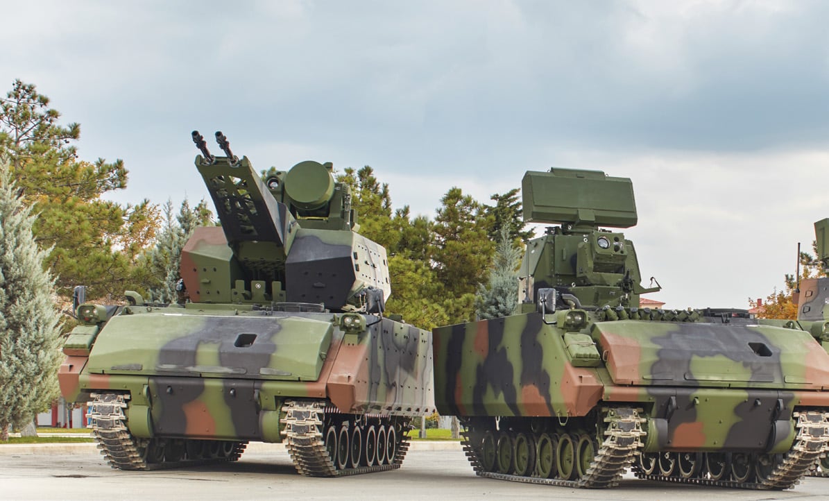

Hava Savunma Silah Sistemi Mobil Arama Radarı:
ASELSAN Mobil Arama Radarı, mobil hava savunma silah sistemleri için tasarlanan sayısal hüzme oluşturma ve gönderme/alma modülleri gibi modern radar teknolojilerine sahip bir radardır. Mobil Arama Radarı, mobil hava savunma silah sistemlerinin gerektirdiği yakın muharebe özelliklerine yönelik olarak alçak irtifa hava hedeflerinin hızlı ve doğru tespiti ile takibini sağlıyor. X-Bantta çalışan ve en az 70 km menzile kadar hedef tespit ve takip edebilen Mobil Arama Radarı, ASELSAN tarafından K.K.K.lığı ihtiyacı için geliştirilen Kundağı Motorlu Namlulu Hava Savunma Silah Sistemi (KMNAİHSSS), Ateş İdare Cihazı (AİC) ve Kundağı Motorlu Alçak İrtifa Hava Savunma Füze Sisteminin (AİHSFS) ana arama radarı olarak kullanılıyor. Ayrıca dünyada üç boyutlu arama radarlarının yaygın kullanımı dikkate alınarak kritik tesislerin hava saldırıları ve insansız hava araçları tehditlerine karşı savaşın yanı sıra barış zamanı da korunması, uzun menzilli radarların kapsama boşluklarının doldurulması, askeri helikopter üslerinde hava trafik kontrolü gibi değişik görevlerde kullanılmak üzere genel amaçlı bir zırhlı araç bünyesinde telsiz, konum bulma, jeneratör gibi destek sistemlerin yer aldığı bir taktik üç boyutlu radar sistemi çözümü de geliştirildi. Bu radarın, dünyada üç boyutlu özellikte rakip ve emsal azlığı nedeniyle yurt dışı satış potansiyelinin yüksek olacağı değerlendiriliyor.
Hava Savunma Silah Sistemi Atış Kontrol Radarı:
ASELSAN Atış Kontrol Radarı, kara ve deniz hava savunma silah sistemi uygulamaları için yüksek hassasiyette hedef tespit ve takip ihtiyaçlarına yönelik tasarlanana “hareket halinde çalışma” özelliğine sahip modern üç boyutlu takip radarıdır. Atış Kontrol Radarı; yüksek doğruluk, otomatik sınıflandırma ve ayırt etme yetenekleri sayesinde yüksek performanslı atış yönlendirme özelliğine sahiptir.
En az 30 km etkinlik menziline sahip olan Atış Kontrol Radarı, ASELSAN tarafından K.K.K.lığı ihtiyacı için geliştirilen Kundağı Motorlu Namlulu Hava Savunma Silah Sistemi (KMNAİHSSS) ve Ateş İdare Cihazı (AİC) Sisteminin takip radarı olarak kullanılıyor. Radarın, dünyada üç boyutlu rakip ve emsal azlığı nedeniyle yurt dışı satış potansiyelinin yüksek olacağı değerlendiriliyor.
