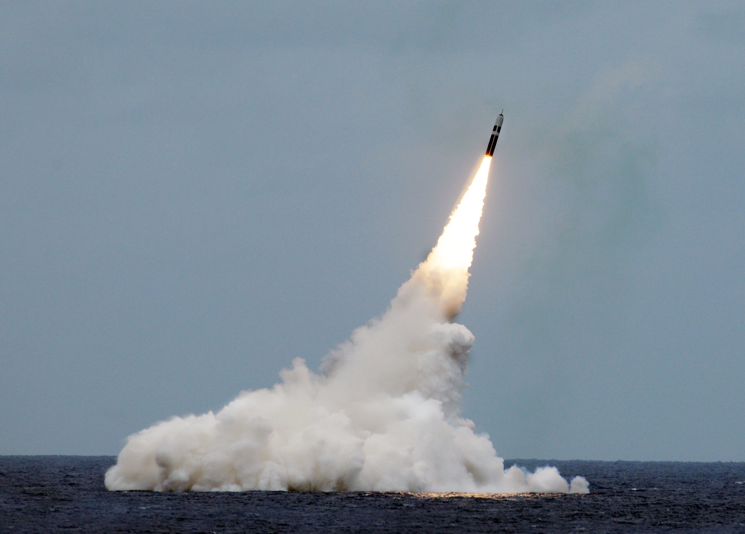

Trident II, ses üstü hıza sahip üç aşamalı katı yakıtlı bir füzedir. Ağırlığı 59.000 kilogramdır. Amerika Birleşik Devletleri Donanması füzenin menzili 7.360 kilometreden fazla olarak belirtmektedir. Füze, taşıdığı faydalı yüke bağlı olarak 12.000 kilometre menzile sahip olabilmektedir. Trident II füzesindeki Mark 6, 120 metrelik CEP sağlayan bir ataletsel güdüm sistemidir. Füze, denizaltından yüksek basınçlı gazla fırlatılır. Yüzeye ulaştığında roket yakıtının ilk aşaması otomatik olarak devreye girer. Füzenin ataletsel güdüm sistemi, uçuş ve yönlendirme sağlar. Üçüncü roket motoru ayrıldıktan sonra, harp başlığı taşıyıcısı savaş başlıklarının hedefe yönlendirebileceği noktaya manevra yapar.
