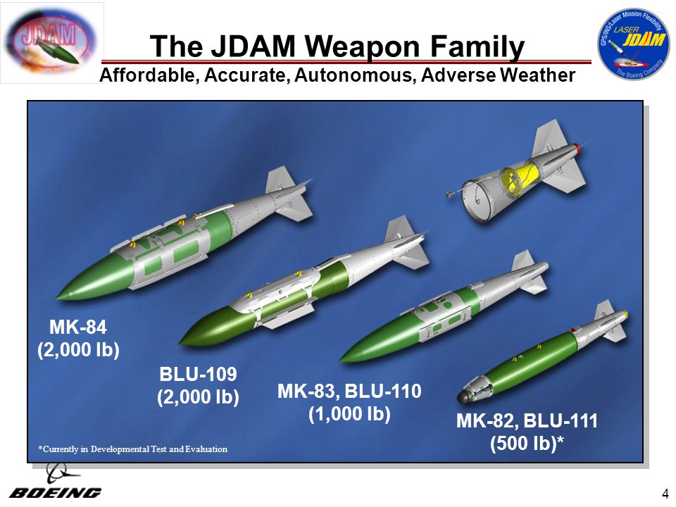

Dünyadaki yaygın muadilleri NEB’in BLU-109 ve SARB-83’ün BLU-110 mühimmatlarıdır ve bu mühimmatlarda da kinetik delici harp başlığı teknolojisi mevcut.
Maleshov on Twitter: "You mast be right but mk82 is GBU30 JDAM ...
