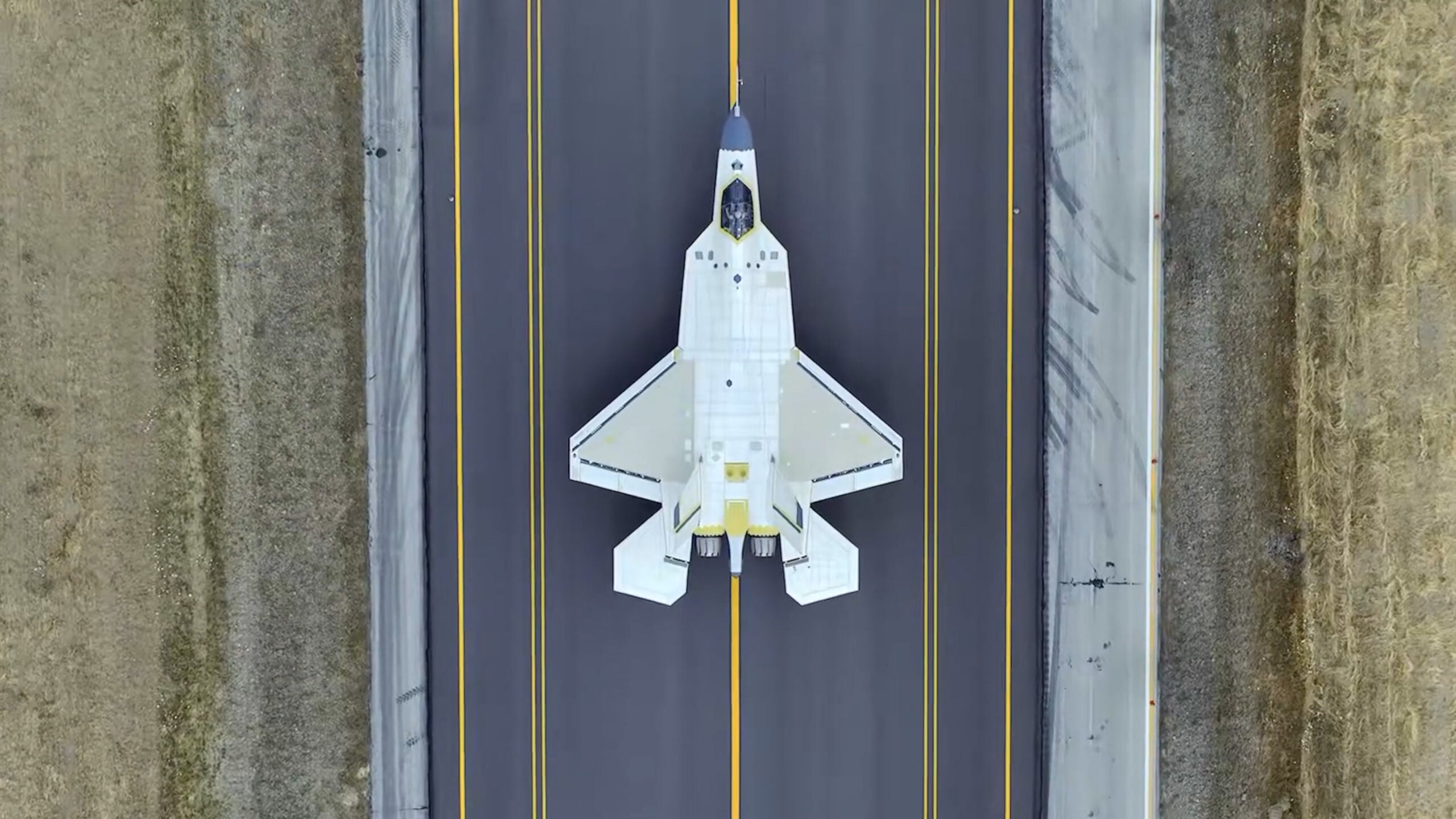

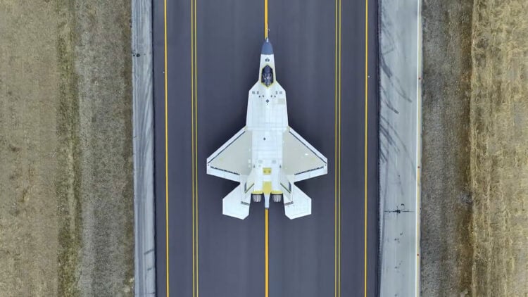

TUSAŞ tarafından geliştirilen Milli Muharip Uçak KAAN’ın yeni prototipi yavaş taksi testini gerçekleştirdi. İlk uçan prototip olan P0, 21 Şubat 2024 tarihinde ilk uçuşunu gerçekleştirerek temel uçuş karakteristikleri, uçuş kontrol sistemi ve ana platform doğrulama testlerinde kullanılmıştır. Bunu takip eden P1 ve P2 prototipleri ise elde edilen geri bildirimlerle geliştirildi ve ilk uçuşlar için geri sayım başladı. 2026 yılının başlarında bu iki prototipin görüntüleri kamuoyuyla paylaşılmış ve kapsamlı uçuş ile sistem entegrasyon testlerinde görev alacakları açıklanmıştır.
🔴🇹🇷TÜRKİYE'NİN MİLLİ MUHARİP UÇAĞI KAAN'DAN TAKSİ TESTİ. pic.twitter.com/CtrVb4r9HS
— Defence Turk (@Defence_Turk) July 31, 2026
