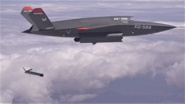

XQ-58A Valkyrie insansız hava aracı uçuş sırasında, ilk defa dahili silah istasyonunu açarak başarıyla mini İHA fırlattı.
Defencenews’in de bildirdiği üzere, ABD Hava Kuvvetleri Araştırma Laboratuvarı (AFRL) tarafından yapılan açıklamada, Kratos tarafından geliştirilen XQ-58A Valkyrie insansız hava aracının 26 Mart 2021’deki test uçuşu sırasında dahili silah istasyonundan başarıyla mini İHA fırlattığı duyuruldu. ABD Ordusu’nun Arizona’daki Yuma Test Sahası’nda gerçekleştirilen 6’ncı test uçuşu sırasında Valkyrie, ilk defa dahili silah bölmesi kapaklarını açarak Area-I tarafından geliştirilen Altius-600 İHA’sını fırlattı.
ABD Hava Kuvvetleri Araştırma Laboratuvarı, gerçekleştirilen test ile ilgili çok fazla bilgi paylaşımında bulunmadı. AFRL tarafından sadece, Valkyrie ve Altius üreticileri olan Kratos UAS ve Area-I firmaları tarafından Valkyrie’nin Altius-600’ü fırlatmasına imkan sağlayan fırlatma podunun tasarımı ve bazı yazılım çalışmalarının müşterek yürütüldüğü aktarıldı.
Gösteri programı yöneticisi Alyson Turri, “Bu, Valkyrie’nin altıncı uçuşu ve uçuş sırasında dahili silah bölmesi kapakları ilk defa açıldı. Bugün gerçekleştirilen uçuşta ilk insansız hava aracı ayırma testine ek olarak, XQ-58A önceki uçuşlardan daha yüksek hızda ve daha yüksek irtifada uçuş gerçekleştirdi.” ifadelerine yer verdi.
Kratos İnsansız Sistemler Bölümü Başkanı Steve Fendley tarafından gerçekleştirilen teste ilişkin, “Dahili silah sisteminin başarılı bir şekilde çalışması ve daha fazla aerodinamik zarf artışı, düşük maliyetli XQ-58A Valkyrie’nin inanılmaz kabiliyetini ve performans başına maliyet değerini ortaya koymaya devam ediyor. Ek olarak, bu benzersiz ve temel görev başarısı, Kratos ve AFRL ekibi tarafından Valkyrie sisteminin 30 aylık çabalarının bir sonucudur. Bu sonuç yalnızca konsept uçuş ile bağlı kalmayarak, aynı zamanda önemli derecede operasyonel kapasiteye sahip bir ön üretim sistemini doğurmuştur.” açıklamalarında bulundu.
F-22, F-35 ve XQ-58’in kol uçuşu (Görsel: ABD Hava Kuvvetleri)
ABD Hava Kuvvetleri Araştırma Laboratuvarı’nın paylaştığı görsellerde, fırlatma sırasında Altius-600’ün kullanımı için halihazırda onay almış olan Ortak Fırlatma Tüpü (CLT)’ne benzer bir sistem kullanıldığı görülüyor. Valkyrie’nin dahili silah bölmesinin kapakları açıldıktan sonra tüp, açılı pozisyonda uzatılarak yaklaşık bir metre uzunluğunda ve yaklaşık 15 cm çapında Altius-600 İHA’sı geriye doğru fırlatıldı. Altius-600, Valkyrie’den ayrıldıktan sonra katlanabilir kuyruk kanatlarını ve 2,5 metre genişliğindeki kanatlarını açarak elektrikli itki motorunu etkinleştirdi. Altius-600’ün daha önce UH-60 Black Hawk helikopterinden fırlatılış anını aşağıdaki Twitter gönderisinde görebilirsiniz.
