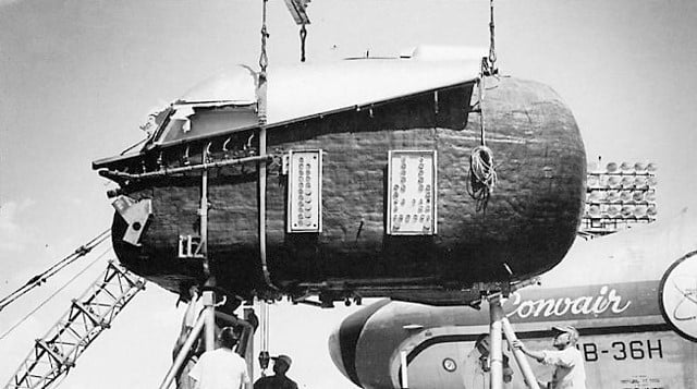

Radyasyona Karşı Özel Kokpit
Bu testlerde mürettebatı radyasyondan korumak için koruyucu bir kokpit yapıldı ancak bu radyasyon kalkanlı kokpit oldukça ağırdı ve uçağın faydalı yük kapasitesini oldukça azaltıyordu. Bir diğer sorun da eğer bir kaza olursa bu aynı zamanda nükleer bir kaza olur ve nükleer kirlilik meydana gelir ki bunun etkilerini tamamen ortadan kaldırmak pek de mümkün olmazdı. Bununla birlikte kazanın meydana geldiği yer artık uzunca bir süre yaşama elverişsiz bir yer olacaktı.
