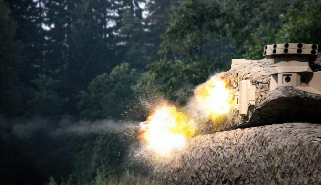

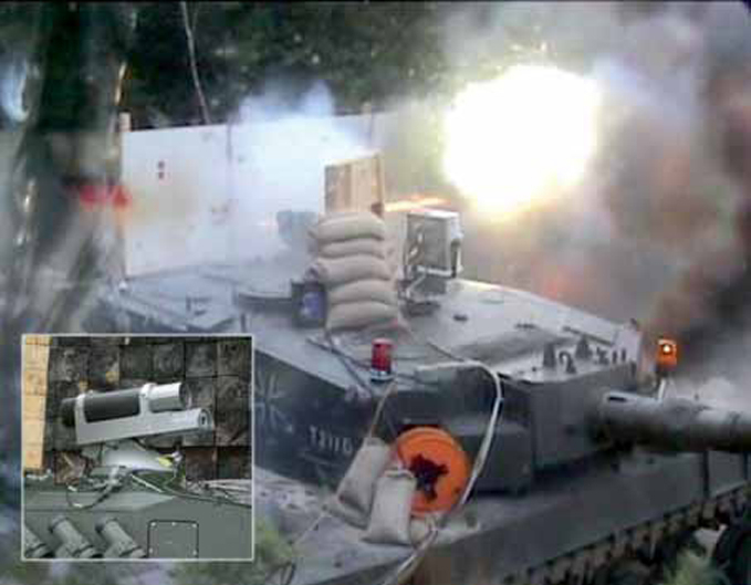

Iron Fist ve Trophy Aktif Koruma Sistemlerine ek olarak “IAAPS, AWiSS, AVePS” gibi aktif koruma sistemleri de gelen tehditi aynı yöntem ile engellemektedir. AWiSS AKS, sistemde bulunan taret içerisinde yer alan kapsülden tehdide doğru çok küçük saçmalar fırlatarak, gerçekleştirilen patlatma ile kinetik enerji mermiler engellenmektedir. Tüm bunlara ilave olarak 2006 yılında yapılan canlı atış testinde başarılı bir şekilde gösterdi ki; patlayıcı şok dalgasının yarattığı basınç ve momentum, tanksavar tehditlerine karşı sağlam bir engelleme mekanizması sunmaktadır. Ayrıca IAAPS’ın yeni geçici karşı önlemi (patlama savaş başlığıyla) ateşlenen kinetik enerjili mermileri yeterince yaklaşabileceği, penetrasyon gücünde önemli bir düşüşe yol açabileceği kanıtlandı.
AWiSS sisteminin Leopard 2 tankı üzerindeki testi.
Diehl firmasına 1997’de iki farklı aktif koruma sisteminin geliştirilmesine yönelik araştırma çalışması için iş verildi. ATGM (tanksavar güdümlü füzesi), RPG’ler ve kinetik enerji penetratörlerini engellemek için tasarımlar yapıldı. Bu gelişmeler 1999 yılında, Diehl BGT Defence tarafından geliştirilen Kinetik Enerji mermilere ve ATGM’lere karşı koruma sağlayan kombine bir sistem olan AWiSS’in geliştirilmesinde rol oynadı. Sistem, AVePS aktif korumasını oluşturmak için baz olarak ve bazıları da Diehl ve İsrail Askeri Endüstrileri arasındaki karşılıklı aktif koruma sistemi işbirliğinin bir parçası olarak Iron Fist APS’yi geliştirmek için kullanıldı. AWiSS tehditleri 10 ila 25 metre mesafeden engellemektedir. ATGM’lere ve KE mühimmatına karşı, 25 metre veya daha fazla bir kesişme mesafesi idealdir. AWiSS’nin sistem reaksiyon süresinin 355 milisaniye olduğu ve fırlatıcıların saniyede 600 dereceden daha yüksek bir hareket hızına sahip olduğu varsayılmaktadır.
