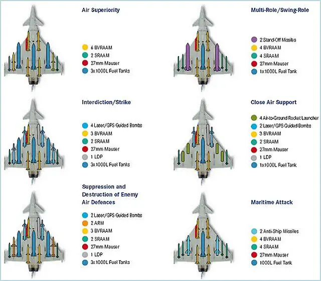

“‘’Multi-role” uçaklar zaman temelli esneklik sunarken, “swing role” uçaklar gerçek zamanlı ve eş zamanlı görev adaptasyonu sağlar.”
Burak Özcan
Swing Role kavramı
Eurofighter Typhoon ile ilgili çeşitli dokümanlarda, belgelerde ve literatürde sıklıkla rastlanılan “swing role” kavramı anlamak yerinde olacaktır. Askeri sözlükteki tanıma göre, “swing role” kavramı, çok rollü bir uçağın aynı görev esnasında birden fazla amaca yönelik kullanılabilme yeteneğini ifade etmektedir.
Çok rollü (multi-role) kavramı, aynı temel platformun farklı görevlere entegre edilmesi suretiyle uçuş işletme maliyetlerini düşürmeyi hedefleyen uçakları tanımlamak için kullanılmaktadır. Bu tür hava araçları çeşitli görevleri icra edebilmekle birlikte, aynı görev sırasında eş zamanlı olarak farklı rolleri üstlenemeyebilir veya bunlar arasında anında geçiş yapamayabilirler. ‘’Swing role” ise, çok rollü bir uçağın görev setleri arasında hızlı bir şekilde geçiş yapabilme veya aynı anda iki farklı görev setini birden gerçekleştirebilme yeteneğini tanımlar.

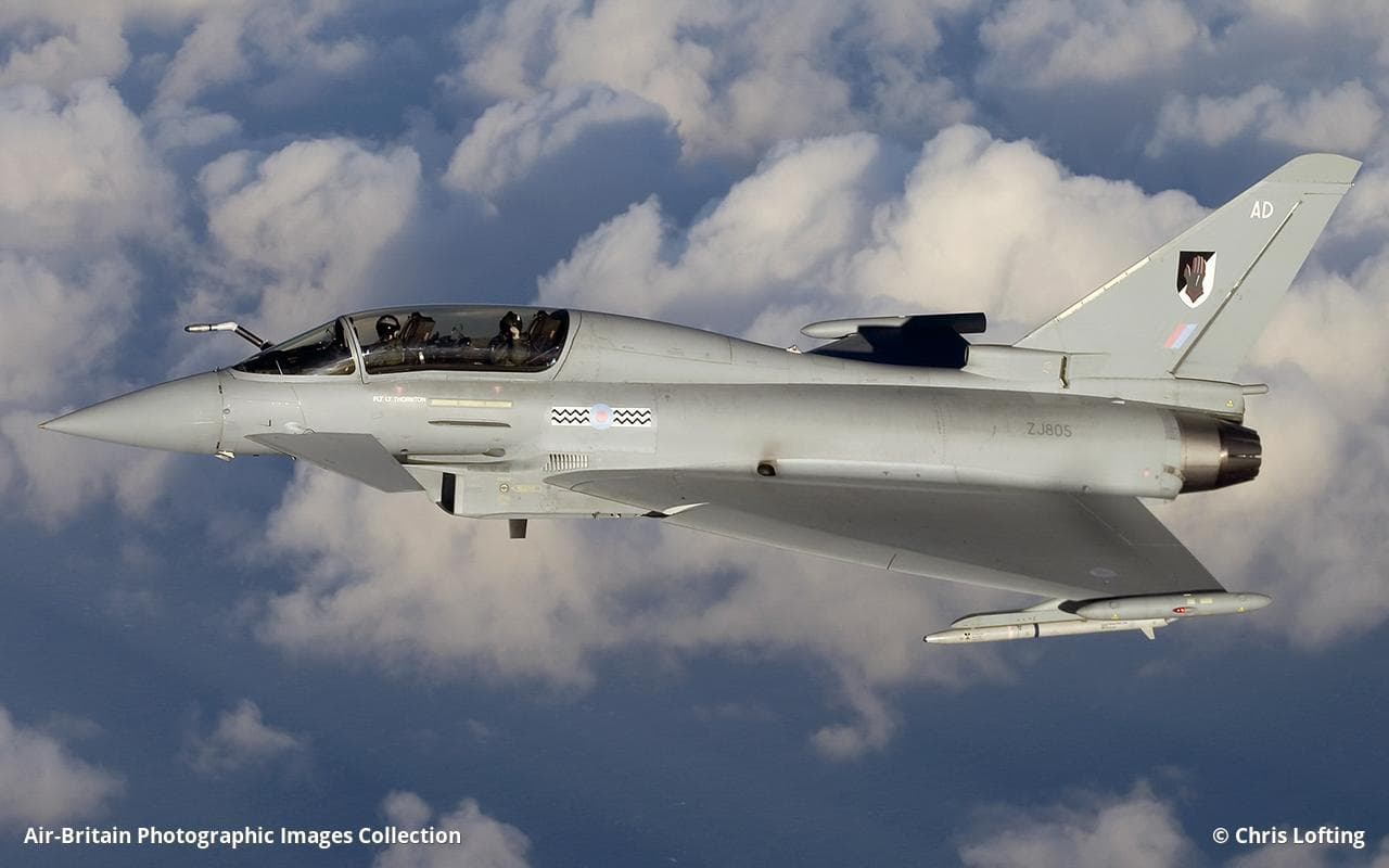

(Görsel: Army Recognition)
Temel ayrım, rol değişikliğinin zamanlaması ve kusursuzluğundadır. ‘’Multi-role” (çok rollü) bir uçak, farklı görevler için zaman içinde rol değiştirebilir. Örneğin, bir sortide avcı uçağı, başka bir sortide ise bombardıman uçağı olarak kullanılabilir. Ancak “swing role” ani rol değiştirme özelliğine sahip bir uçak, aynı uçuş sırasında hem bir düşman uçağını hedef alıp muharebeye girebilir hem de bir yer hedefini vurabilir. Bu geçiş, sistem entegrasyonu ve sensör yetenekleri sayesinde anında gerçekleşir; görev esnasında ek donanım değişimi veya operasyonel gecikme gerektirmez. ‘’Multi-role” uçaklar zaman temelli esneklik sunarken, “swing role” uçaklar gerçek zamanlı ve eş zamanlı görev adaptasyonu sağlar.

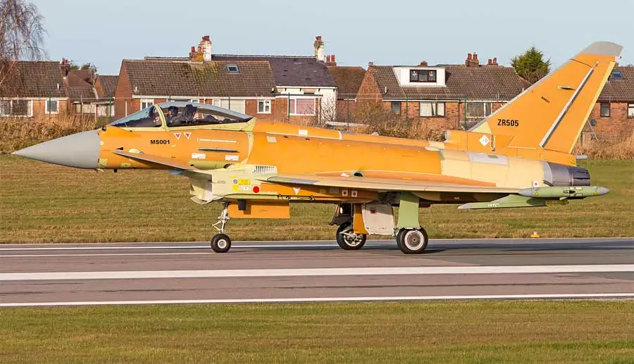

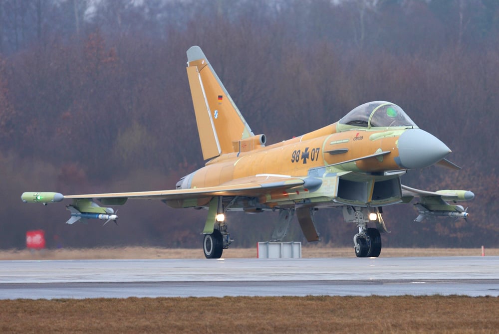

2008 ile 2013 yılları arasında üretilen Tranche 2 versiyonu, Eurofighter Typhoon için önemli geliştirmeler getirmiştir. Bu transşta kullanılan P1Eb (Phase 1 Enhancement)(Faz 1 Geliştirme) yazılımı, uçağa hem hava-hava hem de hava-yer görevleri için geliştirilmiş yetenekler kazandırmıştır. Sensör paketi, Mech-2 standardında Captor-M radarına yükseltilmiş olsa da, Kızılötesi Arama ve İzleme (IRST) sistemi bu versiyona dahil edilmemiştir. Silah çeşitliliği açısından, Storm Shadow seyir füzesi, Brimstone füzesi ve Taurus KEPD 350 gibi önemli mühimmatların entegrasyonu sağlanmıştır. Ayrıca, NATO Link 16 veri bağlantısının eklenmesiyle ağ merkezli savaş kabiliyetleri ve diğer platformlarla koordinasyon iyileştirilmiştir. Tranche 2 ile birlikte yakıt kapasitesinde artış ve aviyonik sistemlerde dayanıklılık geliştirmeleri gibi önemli iyileştirmeler de yapılmıştır.

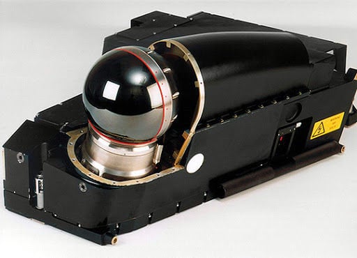

2013 ile 2020 yılları arasında üretilen Tranche 3, Eurofighter Typhoon için önemli yenilikler sunmaktadır. Bu dönemde en dikkat çekici geliştirmelerden biri, AESA (Aktif Elektronik Taramalı Dizi) teknolojili Captor-E radarına geçiş yapılmasıdır. Sensör kabiliyetleri, PIRATE olarak bilinen IRST (Kızılötesi Arama ve İzleme) sisteminin eklenmesi ve füze uyarı sistemlerinin güncellenmesiyle daha da artırılmıştır. P3Eb (Phase 3 Enhancement)((Faz 3 Geliştirme) yazılım paketi sayesinde uçak, SEAD/DEAD (Düşman Hava Savunmalarının Bastırılması/İmhası) gibi görevleri de kapsayan tam çok rollü (multi-role) yeteneklere kavuşmuştur. Silah entegrasyonu, Tranche 2’nin üretiminin bitmesine yakın başarılı olan ve Tranche 2’ye entegre edilmiş  METEOR füzesi Tranche 3’e de entegre edilmiş.SPEAR-3 gibi yeni nesil füzeleri içerecek şekilde genişletilmiştir. Donanımsal iyileştirmeler arasında ise faydalı yük taşıma kapasitesinin 6.5 tona çıkarılması ve gövde ömrünün uzatılması yer almaktadır. Tüm bu yenilikler, Tranche 3 uçaklarına gelişmiş elektronik harp ve SEAD kabiliyetleri kazandırarak operasyonel esnekliği önemli ölçüde artırmıştır.
