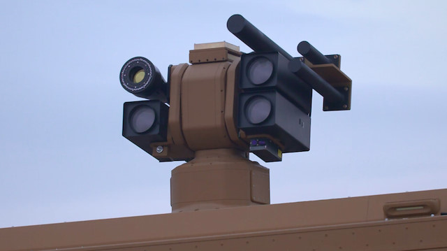

İlk kez IDEF’19’da tanıtılan (Şekil 3) ALKA YESS:
Şekil 3: ALKA YESS
  • Elektronik Karıştırma Sistemi (EKS): Sabit ve döner kanatlı mini/mikro hava araçları ya da sürülerin savunma alanı içine girmeden işlevsel olarak engellenmesi (soft-kill),
  • Elektronik Tahrip Sistemi (ETS) (Geliştirme çalışmaları devam etmektedir): Sabit ve döner kanatlı mini/mikro hava araçları ya da sürüleri etkin menzil içerisinde imha etmek (hard-kill) ve
  • Lazer Silah Sistemi: Sabit ve döner kanatlı mini/mikro hava araçları ya da EYP’leri güvenli mesafede imha etmek maksadıyla geliştirilmiştir.

Bu bağlamda ALKA YESS, kullanıcıya 3 katmanlı savunma yeteneği sunan dünyadaki ilk yüksek enerjili silah sistemidir (Şekil 4). Türkiye’nin yeni silahı ALKA YESS (Şekil 5), kullanıcı ihtiyaçlarına göre mobil veya sabit konuşlu sistem çözümleri sağlamaktadır.
Mobil sistem; intikal hâlindeki veya sahada konuşlu birliklerin savunması ile meskûn mahal operasyonları için, sabit konuşlu sistem ise karargâh, üsliman, kalekol, vb. kritik tesislerin nokta hava savunması için ideal çözümdür.
