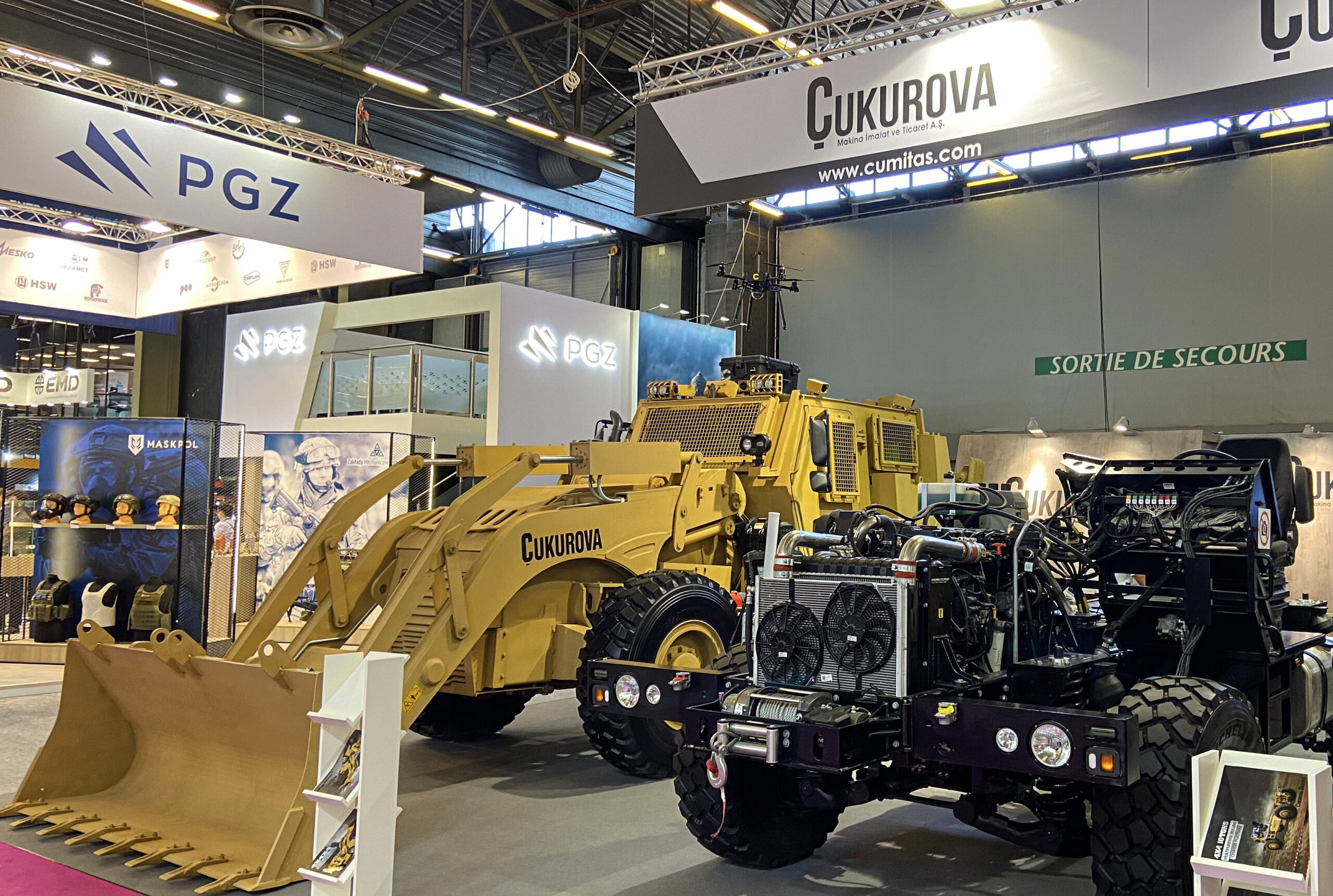

Hızlı Zırhlı Kazıcı Yükleyici’den bahsedeyim (FAST ARMORED BACKHOE LOADER). Birkaç hafta önde Jandarma Genel Komutanlığı’ndan bir heyet fabrikamıza geldi ve makinalarımızı test edip incelediler. Ayrıca fuar ziyaretleri ile bizleri şereflendirdiler. Dünyada sayılı araçlardan bir tanesi ama balistik ve mayın koruma seviyesi bu kadar yüksek olan tek araç bizimki. Saatte 70-80 km hızda gidebildiği için taşıma gerektirmiyor, askeri konvoyla hareket edebiliyor. Hızlıca operasyon alanına intikal edip dönebiliyor. Üzerine drone entegre edebilirsin.
EuroSatory 2022 Fuarı’nda Çukurova Defence Standı | Fotoğraf: Defence Turk
