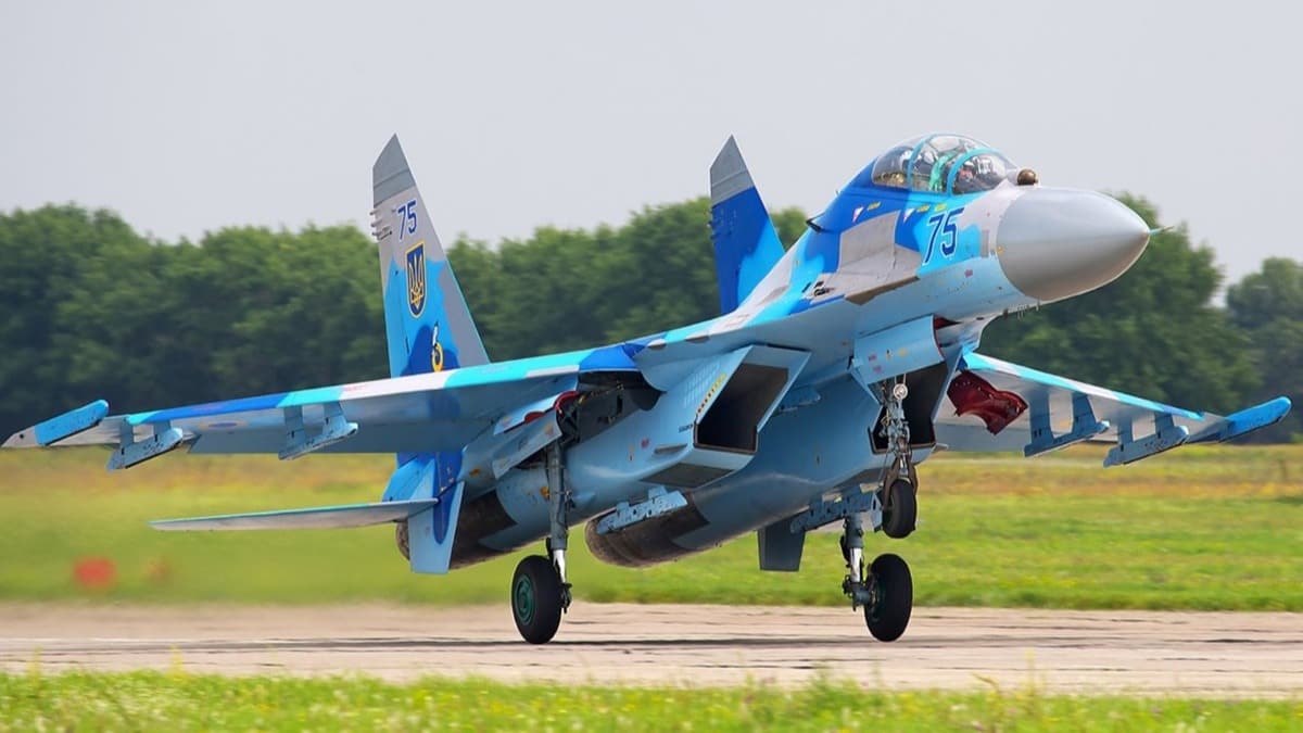

Sovyetler Birliği’nde geliştirilen Su-27’nin temel görevi, uzun menzilli önleme operasyonları yürütmek ve hava üstünlüğünü tesis etmekti. Bu bağlamda, özellikle Amerikan yapımı F-14 Tomcat ve F-15 Eagle gibi dönemin önde gelen avcı uçaklarına karşı stratejik bir denge unsuru oluşturması hedeflenmiştir. Bazı savunma analistleri Su-27’yi “olağanüstü uzun menzile sahip bir canavar” olarak nitelendirilmiş ve NATO’nun uzun menzilli önleme uçaklarının karşılaşması beklenen önemli bir tehdit olarak vurgulanmıştır. Su-27’nin hava gösterilerindeki etkileyici manevra kabiliyeti de dikkat çekmiştir.

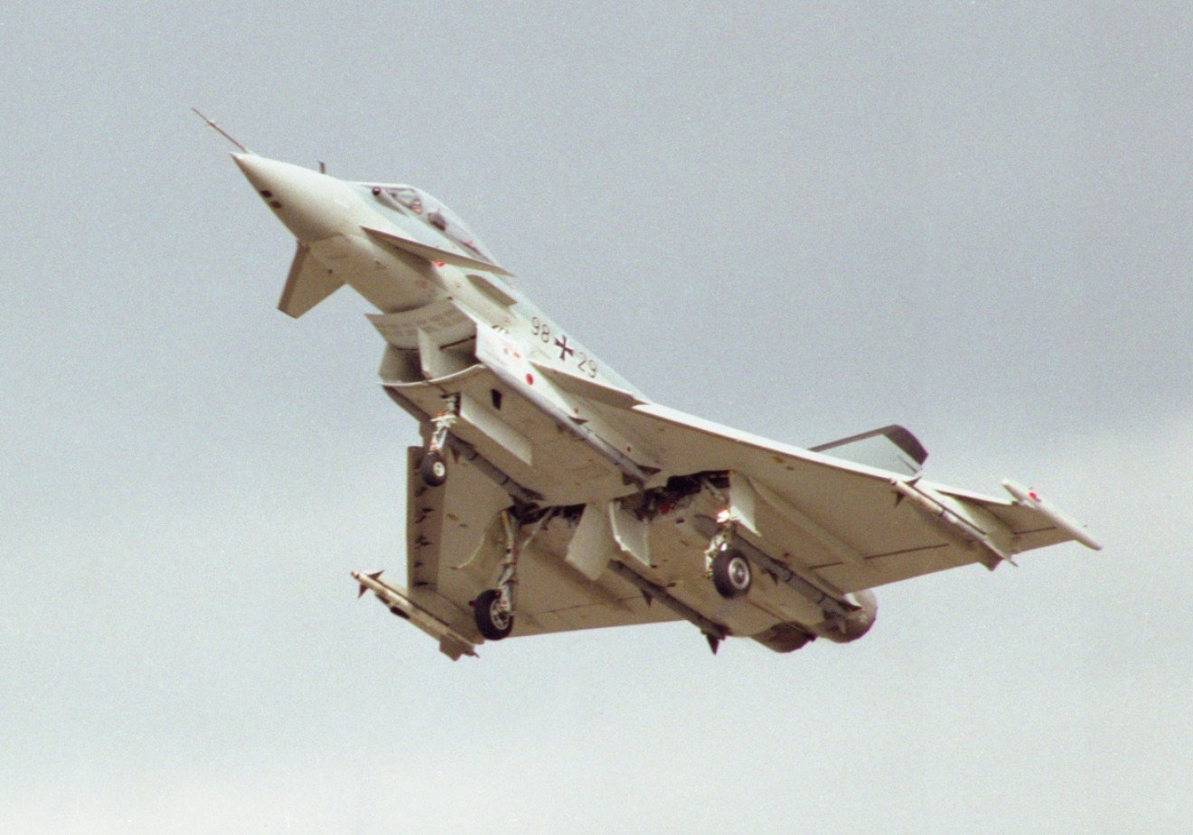

Fly-by-wire sistemini hakkında bilgi verecek olursak, bu sistem pilotun kumanda kolunu hareket ettirdiği anda, bu hareketi dijital bir sinyale dönüştürerek, uçağın kontrol yüzeylerini doğrudan elektrik motorları aracılığıyla hareket ettirir. Bu sayede, pilotun komutları mekanik bağlantılara gerek kalmadan, daha hızlı ve hassas bir şekilde uçağa iletilir. Fly-by-wire sistemi, pilotun uçağı kontrol etmesi için bir köprü görevi görür. Pilotun kumanda hareketleri, uçuş kontrol bilgisayarı tarafından anında algılanır ve uçağın kontrol yüzeylerine elektrik sinyalleri gönderilir. Bu sayede uçak, pilotun isteğine uygun olarak hareket eder. Sistemde kullanılan jiroskoplar ve ivmeölçerler gibi hassas sensörler, uçağın her anki konumunu ve hareketini takip eder. Bu bilgiler doğrultusunda uçuş kontrol bilgisayarı, uçağı otomatik olarak dengede tutmak için gerekli ayarlamaları yapar. Böylece pilot, uçuşa daha çok odaklanabilir. Bu sistem, yapay stabilite sağlayarak uçağın güvenli ve etkin bir şekilde uçurulmasını mümkün kılar; zira manuel kontrolün tek başına bu doğal dengesizliği yönetmesi mümkün değildir. Fly-by-wire sistemi  pilotun izin verilen manevra zarfının dışına çıkmasını engeller.
Eurofighter Typhoon’un kanat tasarımı, delta kanat konsepti üzerine inşa edilmiştir. Bu delta kanat konfigürasyonu, düşük sürat aralıklarında karakteristik olarak kararsız bir aerodinamik davranış sergiler.  Bu yapısal kararsızlık, kanart adı verilen ön kanatlar vasıtasıyla etkin bir şekilde dengelenir. Kanartlar, hava akışını yönlendirerek uçağın yunuslama (pitch) eksenindeki hareketlerini kontrol eder ve bu sayede stabilite sağlanır.

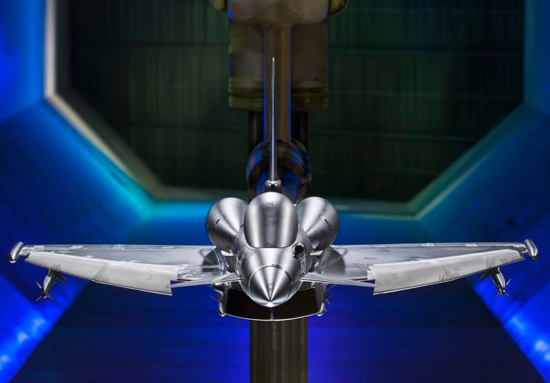

Eurofighter Typhoon’u tasarlayan mühendisler havacılık mühendisliğinde yaygın olarak kullanılan bir tasarım olan ‘wet wing’’ “ıslak kanat” konseptini seçmiştir. Bu tasarım uçağın yakıtının doğrudan kanat yapısının içerisindeki özel olarak tasarlanmış ve sızdırmazlığı sağlanmış bölümlerde depolanması prensibini ifade eder. Bu entegre yakıt depolama yaklaşımı, geleneksel harici yakıt tanklarına kıyasla çeşitli avantajlar sunmaktadır. Islak kanat tasarımı, harici yakıt tanklarının kanat altı veya gövde üzerindeki hardpointlerin (yükleme noktalarında) kullanımına duyulan ihtiyacı ortadan kaldırır veya önemli ölçüde azaltır. Bu durum, söz konusu hardpointlerde silah sistemleri, harici sensörler, elektronik harp podları veya diğer faydalı yükler gibi farklı ekipmanlar için kullanılabilmesine olanak tanır.

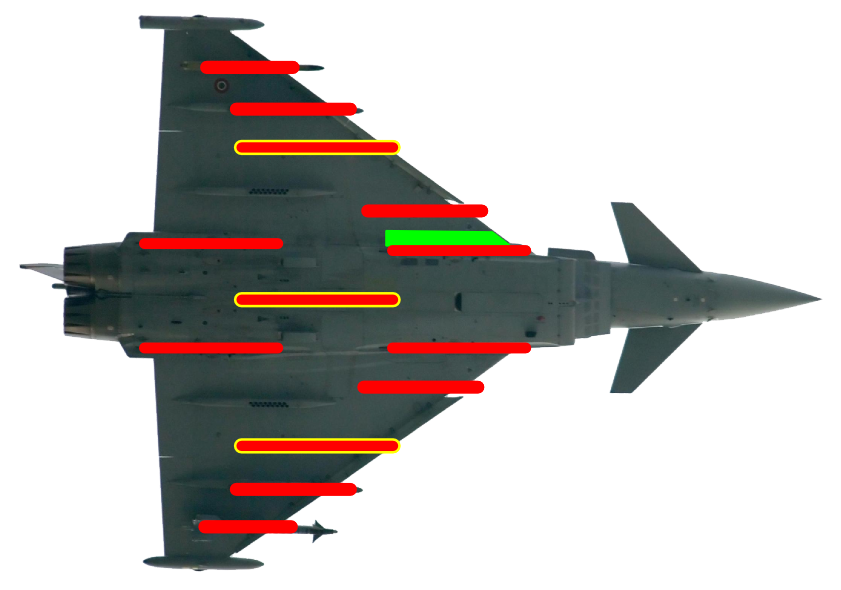

Eurofighter Typhoon’da toplamda 13 adet hardpoint vardır. Sonuç olarak, uçağın taşıyabileceği toplam silah ve teçhizat miktarı artırılarak operasyonel esneklik ve etkinlik önemli ölçüde yükseltilir. Uçağın yakıt sistemi, gövdenin üç ana bölümü ile kanatlar arasında uzanan yakıt borularını birbirine bağlayan esnek bağlantılar üzerine kuruludur. Eurofighter Typhoon’un dahili ve harici olarak maksimum 7600 kg yakıt kapasitesine sahiptir, yakıt tankları hem gövde hem de kanat içine stratejik olarak yerleştirilmiştir.
Eurofighter Typhoon’un “hardpoint”

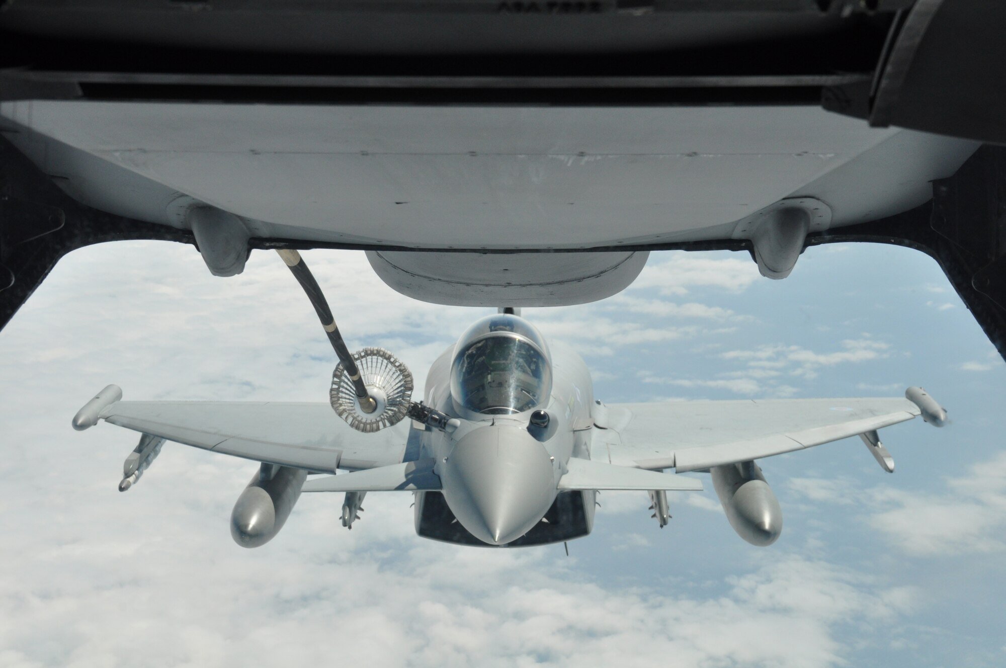

Eurofighter Typhoon savaş uçağı, havada yakıt ikmali için “probe-and-drogue” olarak adlandırılan  sistemi kullanmaktadır. Bu sistemin temel bileşenlerinden biri olan yakıt ikmal çubuğu (prob), uçağın kokpitinin sağ üst kısmında konumlandırılmış, katlanabilir  bir yapıya sahiptir ve kullanılmadığı zamanlarda gövde içine tamamen entegre olacak şekilde tasarlanmıştır. İkmal süreci ise, tanker uçaktan uzatılan hortumun ucundaki “drogue” adı verilen hedef sepetindeki mekanizma ile, Typhoon uçağının prob çubuğu ile fiziksel olarak kilitlenmesiyle gerçekleşir ve bu kritik aşamada, yakıt transferinin sorunsuz bir şekilde tamamlanabilmesi için pilotun yüksek düzeyde hassasiyet gerektiren manevralar yapması zorunludur.
