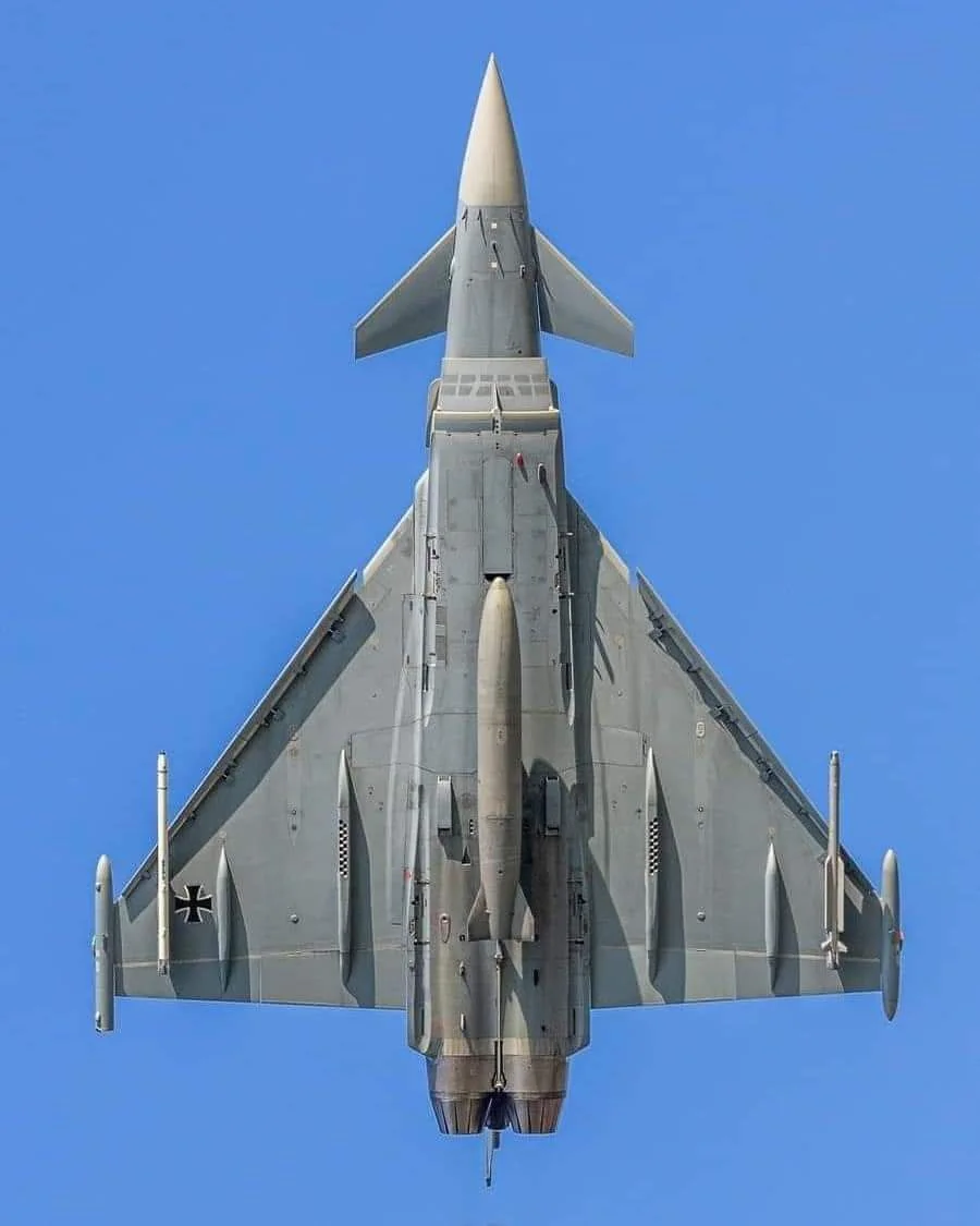

Eurofighter Typhoon’da toplamda 13 adet hardpoint vardır. bu da çeşitli harici yakıt tankları ve silah konfigürasyonlarının uygulanmasına imkan tanır. Burada ufak bir hatırlatma da bulunalım. Hardpoint (Sabit Nokta/Yükleme Noktası): Uçak gövdesinde veya kanatlarında, harici yüklerin (bombalar, füzeler, yakıt tankları, podlar vb.) güvenli bir şekilde takılabileceği güçlendirilmiş ve önceden belirlenmiş noktalara verilen genel isimdir. Hardpoint, sadece bir bağlantı noktası olabilir veya elektrik ve veri bağlantıları gibi ek özelliklere sahip olabilir. Pilon (Aski/Taşıyıcı Kol): Harici yüklerin (özellikle bombalar ve füzeler) uçağa takılmasını sağlayan yapısal bir elemandır. Pilon, hardpoint’e bağlanır ve yükü taşıyarak aerodinamik bir şekilde konumlandırır. Pilonlar genellikle aerodinamik şekillere sahiptir ve yükün güvenli bir şekilde fırlatılması veya bırakılması için mekanizmalar içerebilir.
Eurofighter Typhoon’un “hardpoint” kısımları

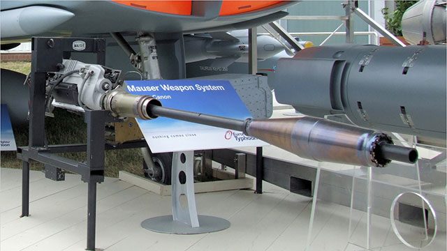

Makinalı Top
Eurofighter Typhoon ve Panavia Tornado platformları için geliştirilmiş olan Mauser BK-27, 27 mm çapında özel bir varyantı bünyesinde barındırmaktadır. Bu silah sistemi, tek namlulu, elektrikle tahrik edilen ve gazla çalışan bir döner top mekanizmasına sahiptir. Yeni nesil bağlantısız mühimmat besleme sistemi sayesinde, dakikada 1700 mermiye kadar atış hızı sunmaktadır.
Başlangıçta, 2001 yılında Birleşik Krallık Kraliyet Hava Kuvvetleri (RAF), maliyet etkinliği prensipleri doğrultusunda ve dönemin stratejik değerlendirmelerine göre, Typhoon’un öncelikli hava üstünlüğü rolünde füze sistemlerinin yeterli olacağına kanaat getirilmesiyle, platformun dahili 27mm Mauser BK-27 topunu operasyonel olarak kullanmama kararı almıştır. Bu karar, savunma bütçesi harcamalarını iyileştirmek ve füze teknolojisine yapılan vurgu çerçevesinde şekillenmiştir.
İlgili dönemde yapılan değerlendirmelerde, top sisteminin uçaktan sökülmesi düşünülmüş, fakat topun uçaktan sökülmesinin aerodinamik özellikleri olumsuz etkileyebileceği ve dolayısıyla uçuş kontrol yazılımında modifikasyonlar ve yükseltmeler gerektirebileceği  raporlara yansımış. Bu potansiyel teknik zorlukların önüne geçmek amacıyla RAF, tüm Typhoon uçaklarının fiziksel olarak top sistemiyle donatılmasına devam etmiş, ancak bu sistemin aktif olarak kullanılmayacağı ve lojistik destek sağlanmayacağı yönünde bir politika benimsemiştir. Bu yaklaşım, olası gelecekteki operasyonel gereksinimlerde bir değişiklik yaşanması durumunda, top sistemlerinin nispeten kısa bir süre içerisinde yeniden etkinleştirilebilmesi için stratejik bir esneklik payı bırakmıştır.
27 mm top
Ancak, 2006 yılında RAF tarafından alınan bir politika değişikliği ile Typhoon uçaklarının dahili top sistemlerinin tam kapasiteyle kullanılmasına karar verilmiştir. Bu karar değişikliğinin altında yatan spesifik nedenler kamuya açık kaynaklarda detaylı olarak belirtilmemekle birlikte, bu revizyonun, modern hava muharebesi ve potansiyel yer taarruzu senaryolarında dahili topun sağlayabileceği ilave ateş gücü ve operasyonel esnekliğin yeniden değerlendirilmesi sonucunda ortaya çıktığı düşünülmektedir. Özellikle, yakın hava muharebelerinde (dogfight) veya hassas nokta hedeflerine yönelik angajmanlarda top sisteminin sunduğu kendine has avantajlar, bu politika değişikliğinde etkili olmuş olabilir.
Eurofighter Typhoon savaş uçağı, 27 mm BK27 topuyla donatılmış olup, bu top için yalnızca 150 mermi kapasitesine sahip bir kartuş bulunmaktadır. Bu sınırlı mühimmat, Typhoon’un hava üstünlüğü mücadelelerinde rakiplerine karşı potansiyelini olumsuz etkileyebilecek bir faktör olarak değerlendirilmektedir. Benzer şekilde, Dassault Rafale savaş uçağı da 30 mm GIAT topuyla teçhiz edilmiş olmasına rağmen, yalnızca 125 mermi taşıma kapasitesine sahiptir.
Bu iki modern savaş uçağındaki makinalı top sistemlerinin mühimmat kapasitelerindeki bu kısıtlama, makinalı top  etkinliklerini sorgulanabilir hale getirmektedir. Bu durumu daha iyi anlamak için diğer platformlara bakıldığında, F-16 savaş uçağının 500 adet 20 mm’lik mermi taşıyabilen bir M61A1 topuna sahip olduğu görülmektedir. F-4E Phantom II savaş uçağı da 639 mermi kapasiteli bir adet 20 mm M61A1 Vulcan topu ile donatılmıştır. Boeing F/A-18E   412 mermi kapasiteli 20mm M61A2 Vulcan topu kullanılmakta.

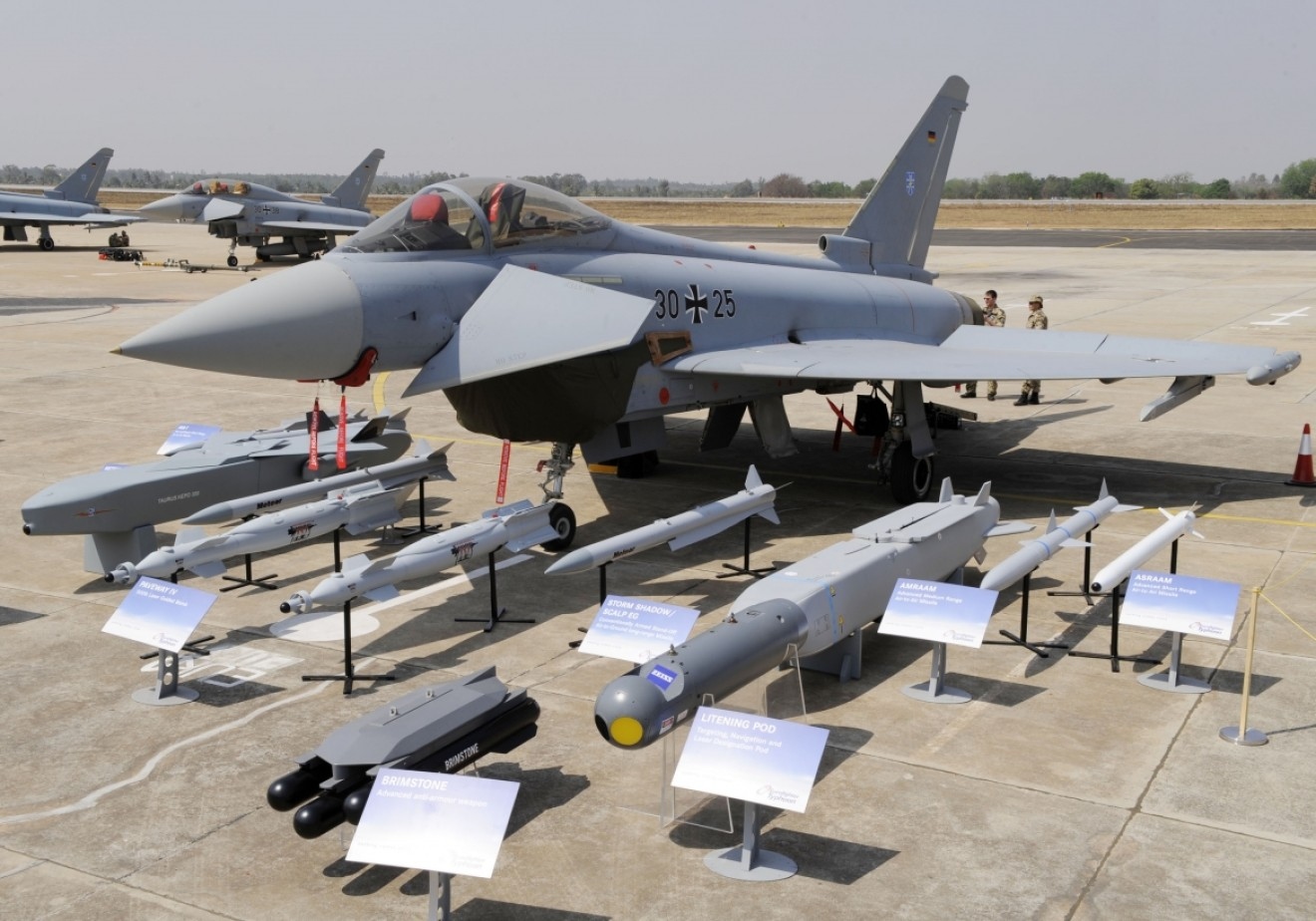

Füze Sistemleri
Eurofighter Typhoon, hem hava-hava hem de hava-yer muharebe görevleri için geliştirilmiş, dünyanın en gelişmiş çok rollü (swing-role) savaş uçaklarından biridir ve bu kabiliyetlerini çeşitli füze sistemleri aracılığıyla desteklemektedir.

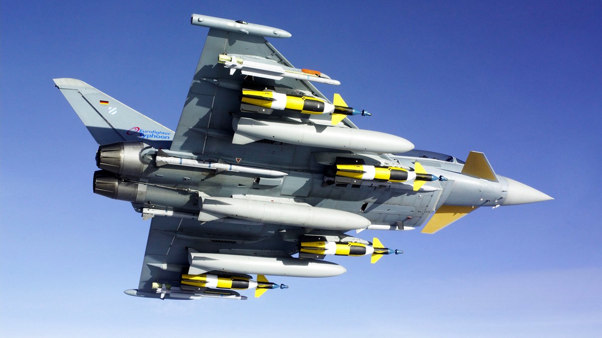

Hava-Hava Füzeleri
MBDA METEOR Hava-Hava Füzesi
MBDA liderliğinde Birleşik Krallık, Almanya, İtalya, Fransa, İsveç ve İspanya’nın ortaklığıyla geliştirilen yeni nesil görüş ötesi havadan havaya füze (BVRAAM)(Beyond Visual Range Air-to-Air Missile) olan METEOR’u tanıtmaktadır. Ramjet tahrikli motoru sayesinde hedefe ulaşana kadar sürekli itki sağlayan füze, mevcut orta menzilli havadan havaya füzelere kıyasla en geniş kaçış imkansızlık bölgesine sahiptir. Hedefe kadar devam eden itki, füzenin son aşamada yüksek manevra kabiliyetini korumasını sağlar. Bu, hedefin kaçma manevralarını etkisiz hale getirir. Aktif radar arayıcısıyla her türlü hava koşulunda etkili olan METEOR, ağ merkezli yetenekleri ve ölümcül harp başlığıyla öne çıkmaktadır. Eurofighter Typhoon, Rafale ve Gripen gibi savaş uçaklarına entegrasyonu tamamlanmış olup, F-35 ve KF-21 platformlarına da entegre edilmektedir. Füze, “parçacık tesirli savaş başlığı” sayesinde maksimum öldürücülük sağlamakta ve “rakipsiz son manevra kabiliyeti” ile birleşerek muharebe etkinliğini artırmaktadır. Ayrıca, hem (çarpma) (impact) hem de “yakınlık (proximity)” tapalarına sahip olması, farklı hedef tiplerine karşı yüksek imha olasılığı sunmaktadır. RF yakınlık tapası, hedefe doğrudan çarpma zorunluluğu olmadan, hedefle belirli bir mesafede radyo frekans (RF) sinyalleri kullanarak hedefin varlığını algılayabilen ve bu sayede savaş başlığını patlatabilen bir tapa türüdür.

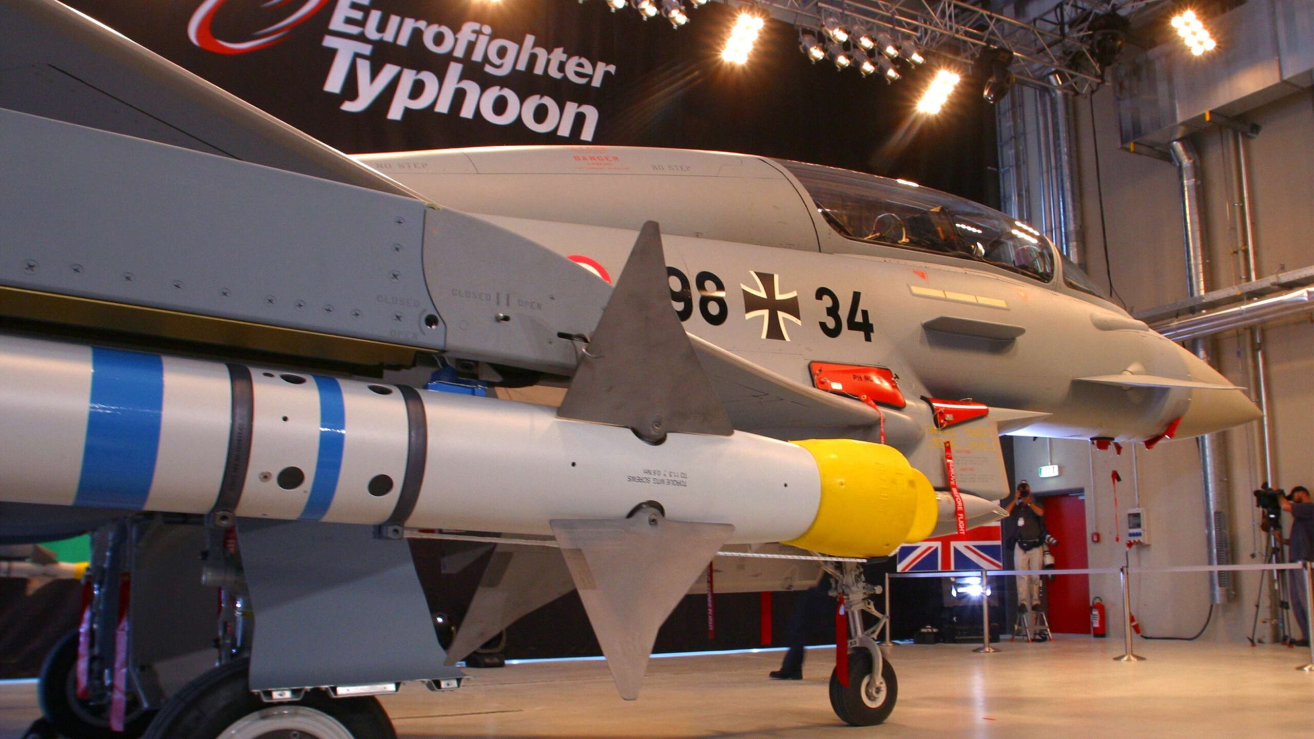

IRIS-T Hava-Hava Füzesi
Almanya, Yunanistan, Norveç, İtalya, İspanya ve İsveç’in ortak geliştirdiği ileri düzey IRIS-T hava-hava füzesidir. IRIS-T’nin, NATO üyesi bazı ülkeler tarafından kullanılan AIM-9 Sidewinder füzelerinin yerini alması amacıyla, 1990’ların sonu ve 2000’lerin başında Almanya liderliğinde bir programla geliştirildiği belirtilmektedir. Programın temel hedeflerinden biri, Sidewinder ateşleyebilen tüm uçakların IRIS-T’yi de ateşleyebilmesini sağlamaktı.
Çift Modlu Arayıcı (Dual-Mode Seeker): Füze, hem görüntüleyici kızılötesi (Imaging Infrared) hem de aktif radar arayıcıyı birleştiren bir çift modlu arayıcıya sahiptir. Bu özellik, füzenin her türlü hava koşulunda, gece veya gündüz hedefleri takip ve angaje etmesine olanak tanır. Görüntüleyici kızılötesi arayıcı, en son karşı önlemlere karşı bile inanılmaz derecede yüksek çözünürlük, hedef ayrımı ve parazit bastırma sunar. Bu arayıcı, füzenin tüm kinematik menziliyle uyumlu bir edinme aralığına sahiptir ve her açıdan hedefi kilitleyebilir.
IRIS-T yüklü Eurofighter Typhoon

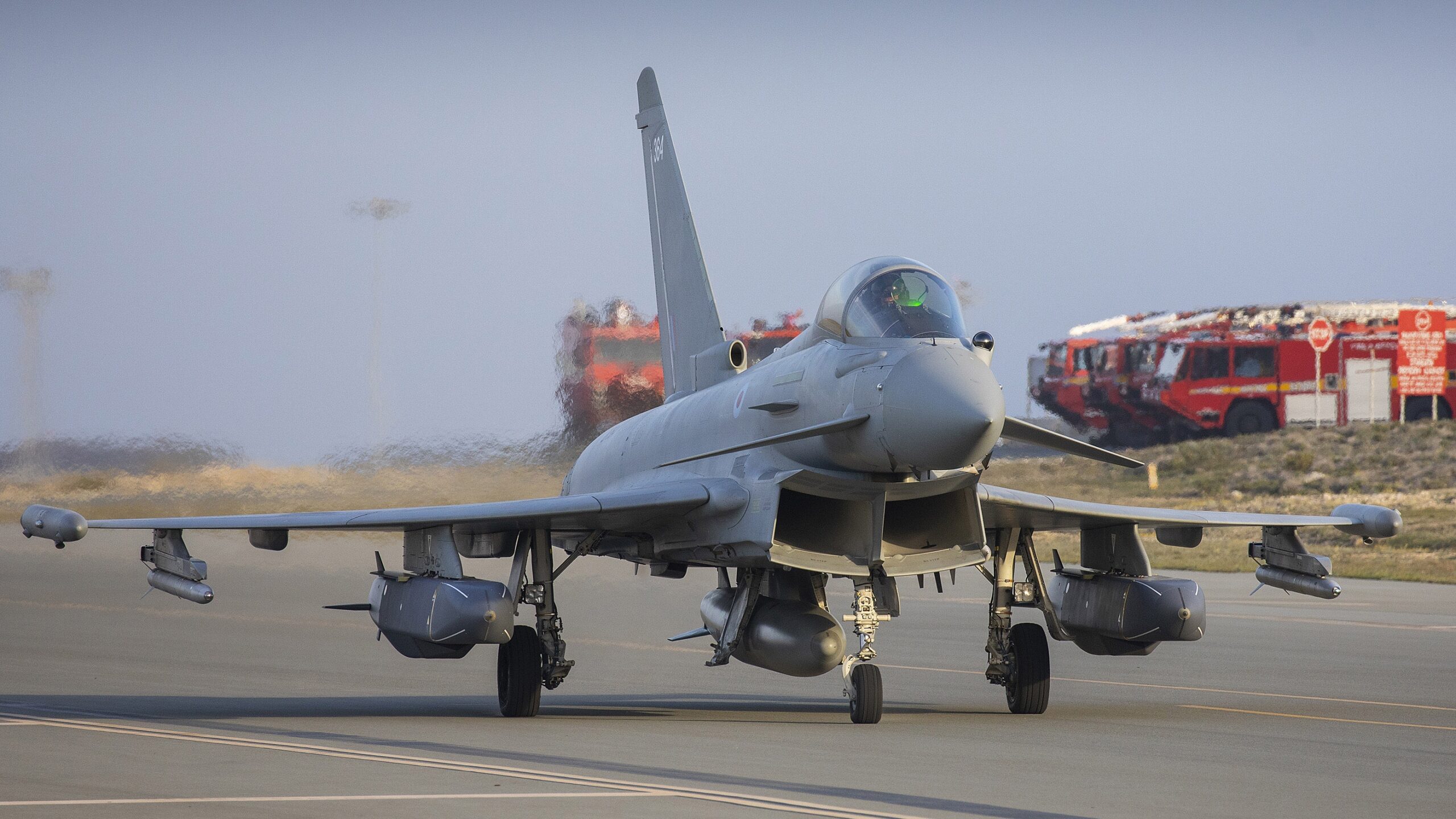

Hava-Yer Silahları
Eurofighter konsorsiyumunda yer alan ülkeler, nükleer silah atma yeteneğini özellikle talep etmedikleri için, bu durum Eurofighter’ın bir eksikliği olarak değerlendirilmemektedir. Konsorsiyumun odak noktası, hava üstünlüğü ve çok amaçlı savaş yetenekleri gibi diğer kritik özellikler üzerinde yoğunlaşmaktadır. Bu nedenle, nükleer silah atma kapasitesinin bulunmaması, Eurofighter’ın operasyonel etkinliğini veya stratejik değerini olumsuz etkileyen bir faktör olarak görülmemektedir.

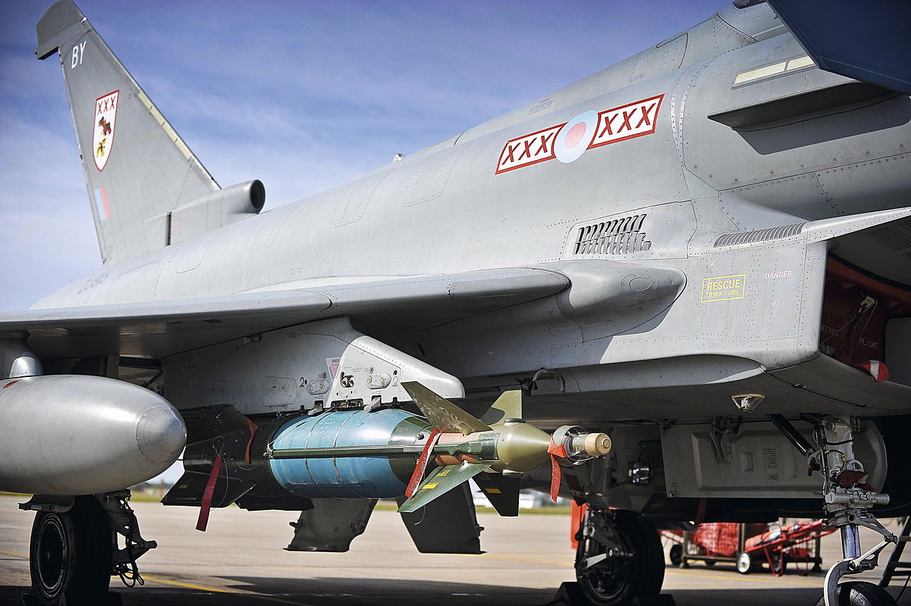

Paveway IV (500 lb)
  • Güdüm: Lazer/GPS/INS
  • Hata Payı: <1 m
  • Özel Yetenek: Düşük yükseklikten atış (LO-Release) uyumlu.
GBU Serisi
  • GBU-10 (2000 lb): Lazer güdümlü
  • GBU-48 (2000 lb): GPS/INS entegrasyonlu JDAM
  • GBU-54 LJDAM: Lazer + GPS hibrit güdüm (hareketli hedefler için optimize).
  • MK-82 (500 lb): JDAM kiti entegrasyonu ile GPS güdümlü hale getirilebilir.
Paveway-II Kraliyet Hava Kuvvetleri’ne ait Eurofighter Typhoon’da
