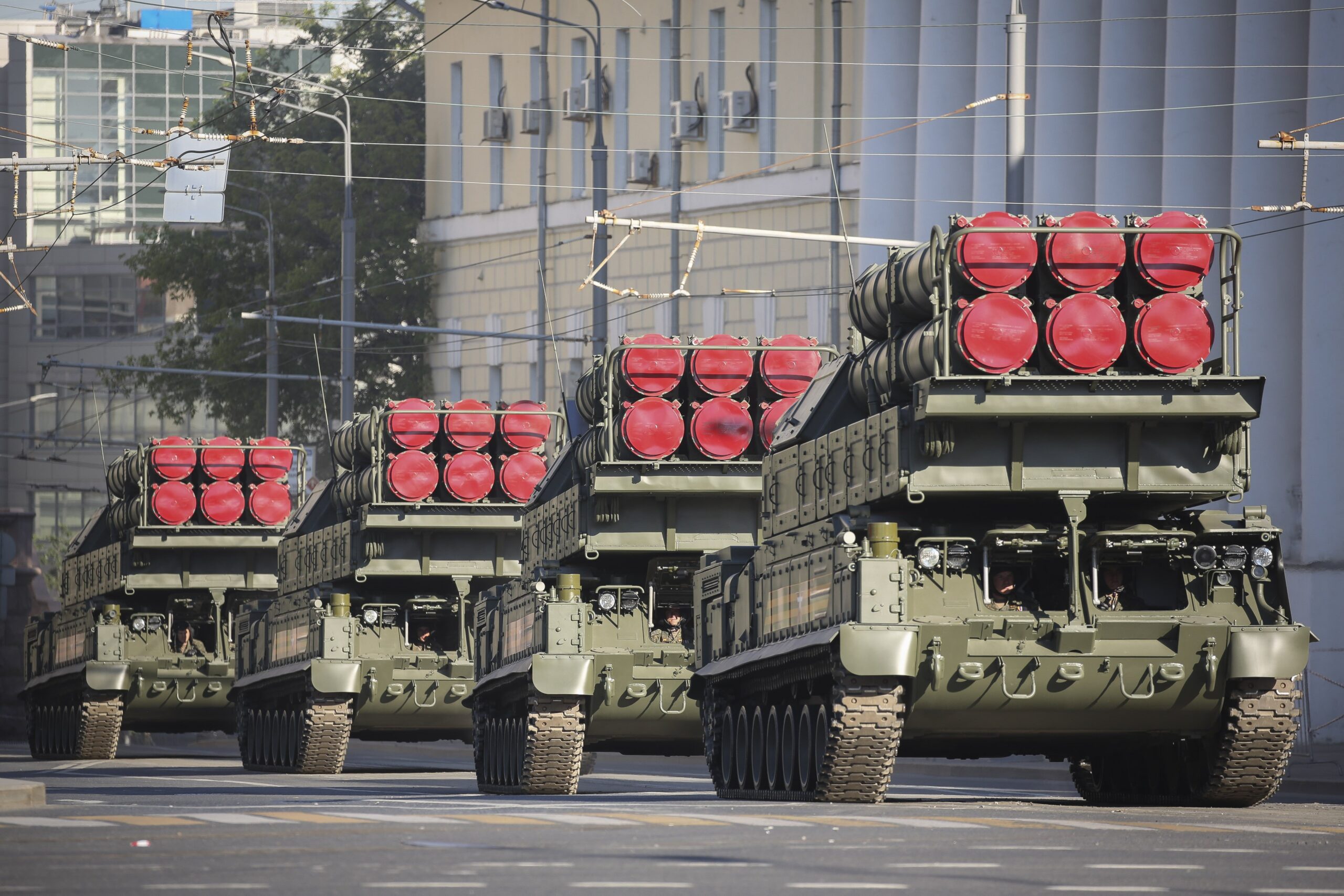

S-400 hava savunma sistemi lançerleri 2024 yılında Zafer Günü askeri geçit töreni provası sırasında. (Görsel: AP)

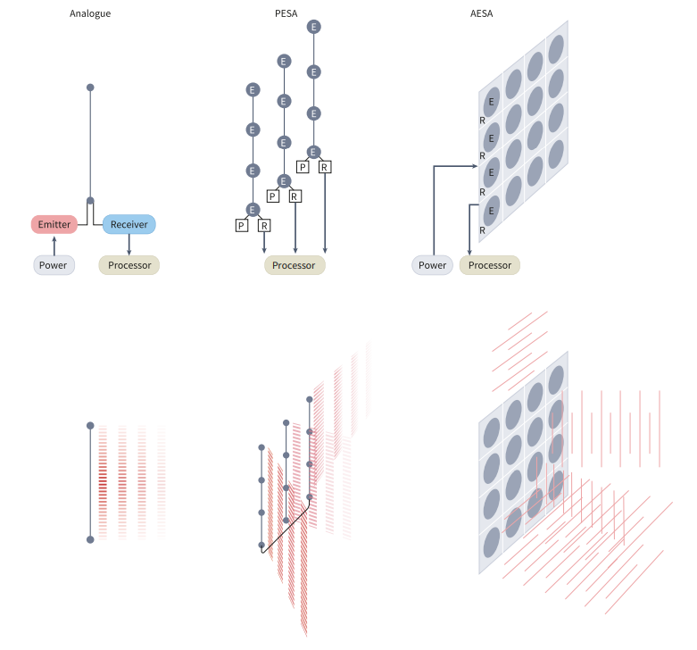

Radarın Evrimi (Görsel: RUSI)

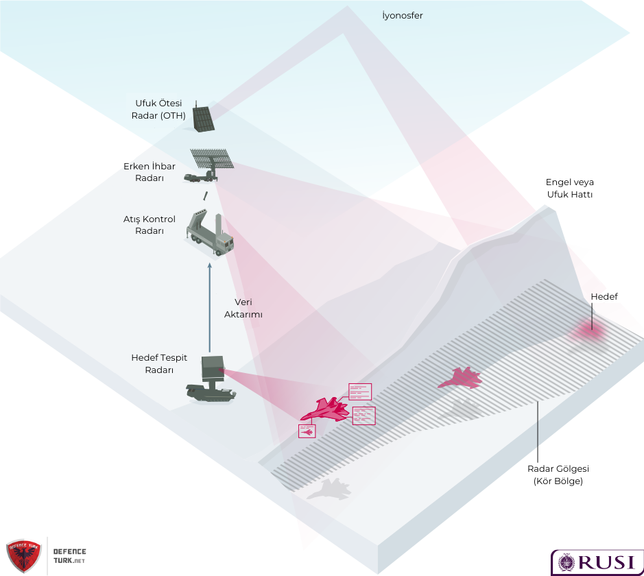

Kara konuşlu radarlar genellikle görüş hattı (Line of Sight) ile sınırlıdır ve aktif sistemler, yaydıkları sinyaller nedeniyle düşman unsurları tarafından tespit edilme riski taşır. Pasif radarlar bu zafiyetten muaf olsa da etkinlikleri çevresel elektromanyetik koşullara bağımlıdır. Entegre hava ve füze savunma sistemleri (IAMDS); tehditlerin tespiti ve sınıflandırılması için birden fazla radar türü ve sensörden yararlanırken, elde edilen verileri düşük gecikmeli iletişim ağları üzerinden önleyicilere aktarmaktadır.
Farklı hız, irtifa ve maliyet profillerine sahip tehdit yelpazesi, IAMDS bünyesinde çeşitlendirilmiş önleyici türlerini zorunlu kılmaktadır. Bu bağlamda balistik füzeler, seyir füzeleri, İHA’lar ve uçaklar, farklı angajman geometrileri ve çözümleri gerekmektedir. Tipik bir hava savunma füzesi; motor, harp başlığı, tapa, kontrol yüzeyleri ve arayıcı başlıktan oluşur. Güdüm sistemi; radar, termal veya elektro-optik yöntemlerle sağlanabilir.
Tekil güdüm yöntemleri taktiksel manevra veya karıştırma ile atlatılabilirken; yer radarından veri bağı ile güncellenen ve terminal safhada aktif arayıcı başlık kullanan hibrit güdüm sistemleri vuruş etkinliğini artırmaktadır. Bununla birlikte IAMDS’lerin işletilmesi yüksek maliyetli ve karmaşık olup, nitelikli personel gerektirmektedir. Ayrıca sistemlerin idamesi; yazılım desteği, kesintisiz iletişim, düzenli bakım-onarım ve tasarım bürolarının sürekli teknik desteğine bağımlıdır. Sonuç olarak entegre hava ve füze savunma sistemleri (IAMDS), birbirini tamamlayan bileşenlerden oluşan esnek ve dayanıklı bir mimaridir. Tek bir unsurun kaybı sistemi çökertmese de, birden fazla bileşenin ardışık olarak devre dışı kalması, zamanla düşman tarafından istismar edilebilir güvenlik boşlukları yaratabilir.

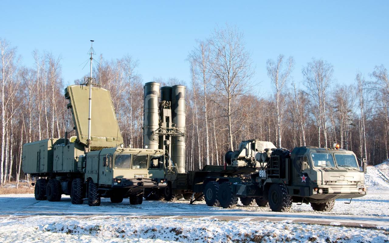

S-400 hava savunma sisteminin 92N6 radarı ve lançeri
S-400 bataryasının kalbi, 92N6 angajman radarıdır. Raporda yer aldığı üzere karıştırılması zor olan bu güçlendirilmiş sistem, çok sayıda eşzamanlı ize karşı angajmanları yönetebilmektedir. Radar, takip verilerini batarya komuta aracına sağlar; bu araç da bataryanın lançerli taşıyıcı araçlarını (TEL) ilgili hedeflere angaje olmak üzere görevlendirir. S-400, tek bir aracın birden fazla önleyici türünü taşıyabilmesine olanak tanıyan kanisterli önleme füzelerine sahiptir.
En uzun menzilli ve yetenekli füze olan 40N6; aktif arayıcı başlığa sahiptir ve hedeflerin vurulmaktan kaçınmak için dalış yapmasını engellemek amacıyla yukarıdan aşağıya doğru bir yörünge izleyerek angaje olur. 48N6 ise daha geleneksel bir yörüngeye sahip, daha kısa menzilli ancak maliyet açısından çok daha ucuz bir füzedir. Sistem ayrıca, çok daha kısa menzilli olan ancak daha fazla sayıda taşınabilen 9M96 füzesiyle de donatılmıştır.

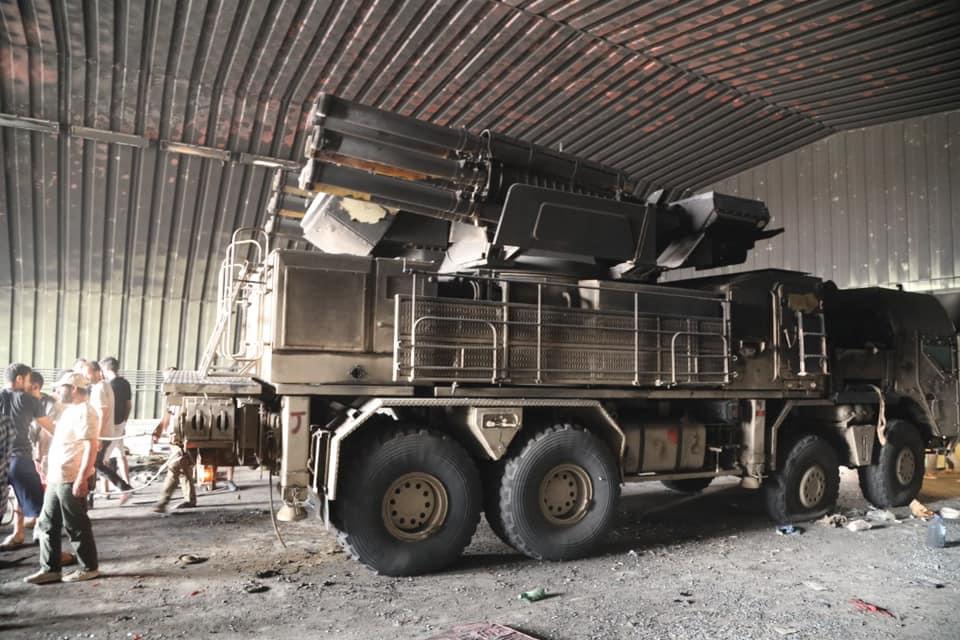

Al-Watiya Hava Üssünde Bayraktar TB2 tarafından vurularak etkisiz hale getirilen Pantsir-S1 hava savunma sistemi

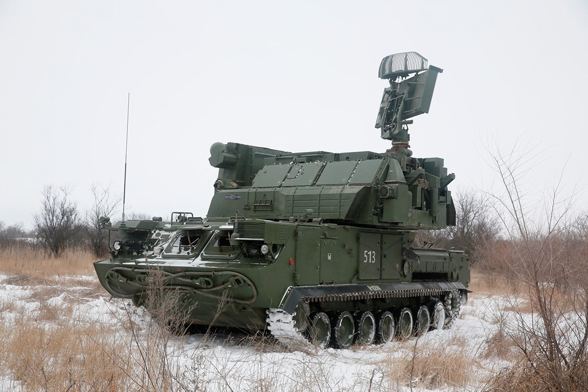

9K330 Tor-M2 hava savunma sistemi (Görsel: Rusya Savunma Bakanlığı)

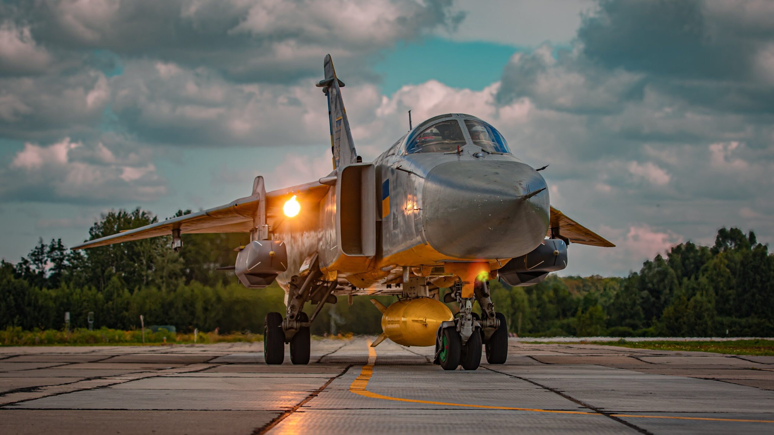

Ukrayna Hava Kuvvetleri’ne ait Su-24M savaş uçağı, kanat altında taşıdığı 2 adet Storm Shadow füzesi (SCALP-EG) ile (Görsel: Ukrayna Hava Kuvvetleri)

Pantsir sisteminin arama radarı (2RL80) Tula’daki TsKBA tarafından, angajman radarı (1RS2-1) ise bizzat KBP tarafından üretilmektedir. Bu radarların matematiksel yazılımları ve anten bileşenleri için yine bölgedeki alt yükleniciler devreye girmektedir. Sistemin termal ve optik sensörleri ise geçmişte Fransız teknolojisine bağımlı olan Kazan merkezli NPO GIPO tarafından sağlanmaktadır. Silah sistemleri açısından bakıldığında; Pantsir’in standart 57-E6 füzeleri ve İHA’lara karşı geliştirilen uygun maliyetli TKB-1055 füzeleri TulaTochMash firması, 30mm topları ise TulaMashZavod tarafından tedarik edilmektedir. Bu bağlamda rapor, KBP, TulaTochMash ve TulaMashZavod gibi kritik tesislerin birbirine sadece 8 km mesafede bulunmasının, üretim hattını toplu saldırılara karşı son derece savunmasız bıraktığına dikkat çekmektedir.
Ukrayna’lı güçler tarafından ele geçirilen Pantsir hava savunma sistemi
