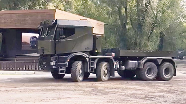

Derman Zırhlı Lojistik Destek Aracı
Koluman tarafından yerli imkânlarla geliştirilen 8×8 zırhlı araç taşıyıcısı Derman, Türkiye’deki tüm testleri başarıyla geçtikten sonra İngiltere’de NATO uyumluluk sertifikası sürecini de tamamlayıp Almanya’da Stuttgart’ta düzenlenen Zırhlı Lojistik Destek Aracı Fuarı’na katıldı. Sırbistan ve Cibuti‘nin askeri alım heyetleri Derman ile çok ilgili ve her iki ülke ile ihracat görüşmeleri başladı.
Koluman Otomotiv Endüstri’nin, Türk  Silahlı Kuvvetleri ihtiyaçlarının karşılanması amacıyla geliştirdiği Derman, NATO’ya uyumluluk sertifikalandırması çalışmaları doğrultusunda Türkiye’deki testlerini Tarsus’taki fabrikada tamamlamıştı. Türkiye’deki testlerin ardından 8×8 sınıfında olan Derman NATO uyumluluk sertifikası sürecine girdi. Derman, İngiltere’de girdiği testlerin ardından NATO sertifikasına sahip oldu ve NATO’ya üye ülkelere yönelik ihracat kapısı da açıldı.

DERMAN 8×8
Derman, Koluman Otomotiv Endüstri AŞ tarafından Mersin’in Tarsus ilçesinde üretilen, 8 çeker zırhlı bir askeri lojistik aracı. Koluman Otomotiv Endüstri AŞ Derman’ın Ar-Ge çalışmalarına 2015 yılında başladı.
Derman 8×8 lojistik destek ve taktik operasyonlara uygun, yükseltilebilir modüler balistik koruma seviyeleriyle, çok amaçlı kullanıma uygun olarak filo genelinde yüksek düzeyde benzerliğe sahip bir araç ailesi olarak geliştirilmiştir.
Kabinin kendisi, STANAG 4569 Level 2 seviyesine (7 mm Armox 600T) uygun olup, STANAG 4569 Level 3 ve Level 4 seviyesine yükseltilebilir (Giydirme Kompozit Zırh Plakaları) özelliktedir. Balistik atış testleri kaynak yerlerine ve giydirme zırh bağlantı noktalarına da yapılmıştır. Bunun yanı sıra zırh sacı kaynaklı birleştirme noktalarına takviye yapılmıştır.
Derman 8×8 Ölçüler
Temel Özellikleri:
– 4 kişilik personel kapasitesi. (Sürücü dahil)
– 16 ileri tam otomatik şanzıman
– 517 beygir güç üretebilen dizel motor
– Azami hız 110km/saat
– Döndürülebilir ön iki aks sayesinde üstün kontrol ve hareket kabiliyeti
– %60 dik eğim ve %30 yan eğim hareket kabiliyeti
– 140 cm Hendek ve 40 cm Dik Engel geçiş kabiliyeti
– 75 cm sudan geçiş kabiliyeti
– %70 yerlilik oranı
