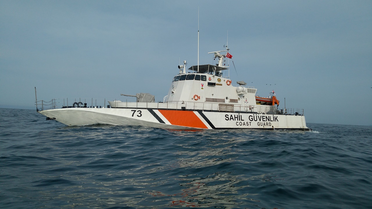

SAR 33’e teknik olarak bakacak olursak. Genel olarak teknenin gövde formu derin V tabir edilen daha küçük ve hafif sürat teknelerinde bulunan çeneli kayıcı tip bir formdur. Baş taraf oldukça narin olup kaldırma kuvveti kayıcı form ile sağlandığından geminin başında çok fazla silah ve donanım bulunmaz buna karşılık aşırı dolgun ve geniş kıç taraf ise 3 adet SCAM dizel (bazı gemilerde 2 motor vardır) motor iki adet jeneratör kaptan köşkünün önemli bir kısmını ihtiva ederek gerekli görev yükünün ciddi bir kısmını taşır.
Teknelerin iki motorlularında iki, üç motorlularında üç pervane vardır. Sahil güvenlik teknelerinde genelde amaç savaşmaktan ziyade denetlemek olduğu için yüksek manevra kabiliyeti istenir. Bu teknelerde ise düşük süratlarde manevra oldukça kısıtlıdır. V şeklinde bir karton kıvırın ve onu suda çevirmeye çalışın göreceksiniz ki sürekli düz gitmek isteyecektir.
Ayrıca yatık bordası sebebi ile teknenin diğer teknelere denetim amacı ile bordalamasında çeşitli zorluklar yaşandığı tekne komutanları tarafından dile getirilmiştir. Yinede 1970’li yıllar için çok başarılı bir dizayndır

Baş formu bu kadar narin olan bir tekne için pruva genelde kayıcı olarak hareket edeceği düşünülerek ters eğimli zarif ve sportif bir şekil verilerek bu sınıf teknelerin karakteristik görünümlerini ortaya çıkartmıştır.
Erbil Serter bu tekneyi donanmaya teklif ederken çeşitli silah opsiyonları sunmuş bir tanesi hücumbot olarak tanımlayabileceğimiz ani müdahale botudur. Almanlar o tekne tasarımına hiç dokunmadan sadece hafif silah yükü ile donanmamıza satmışlardır.
Genel olarak arama kurtama faaliyetlerinden ziyade ani müdahale botu olarak tasarlanmış bir gemidir. Ülkemizde kullanılmasa da teklif edildiği silah yükü bu boyuttaki bir tekne için oldukça güçlüdür.
İlk tekne yurt dışından geldikten sonra Türkiye’de yapılan tekneler uygun çelik bulunamadığı için gerekli mukavemeti sağlayabilmek için daha ağır olarak inşa edilmiştir ve bu durum gemi performansına çok ciddi negatif etkiler getirmiştir. Amaçlandığı gibi kayıcı form olarak kullanılamaması önemli ölçüde yakıt tüketimini arttırmış menzili kısaltmıştır.
