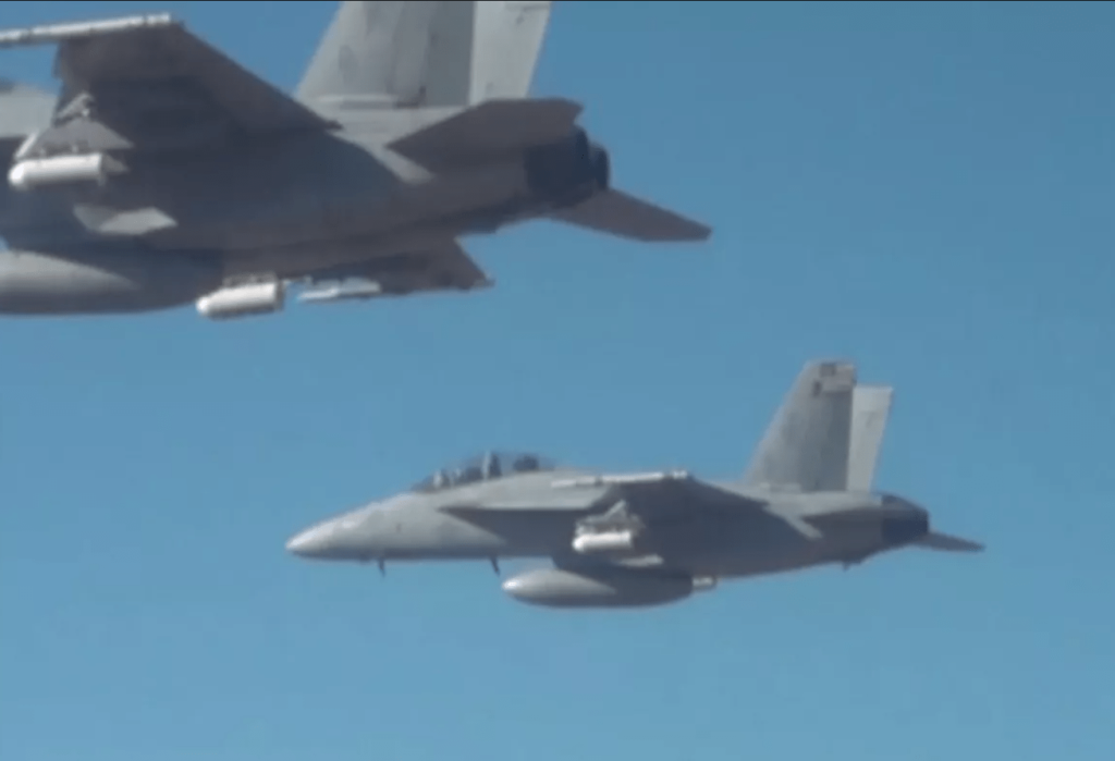

Günümüzde sürü dronelarına ilişkin bilinen uygulamalardan biri F/A – 18 Super Hornet uçaklarının Perdix sürü dronelarla indirme yapmasıdır. Perdixler mikro ölçekte gözetleme dronelarıdır. 2017 Ocak’ta ABD ordusu bu denemeyi yapmış ve sürü droneların yönlendirilmesiyle ilgili kısmen başarıya ulaşmıştır.

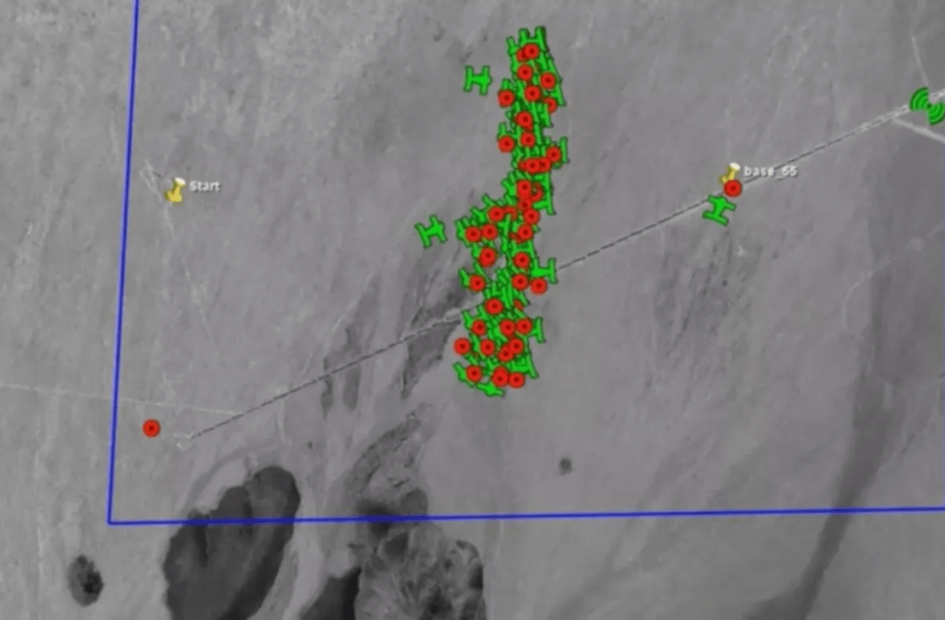

Ocak 2017’deki bu tatbikat görüntülerinde sürü dronelar ard arda 4 görevi makul bir hızda icra ediyorlar. Bu görevlerden ilki indirme sonrası droneların haberleşmesi ve yerleşimi. Dronelar sürü zekasına uygun olarak ve doğrudan ana muharebe uçağı (capital ship, bu örnekte indirme ve haberleşmeyi yapan hornet uçak) tarafından tek tek kumanda edilmeden birbirlerine çarpmayacak şekilde indirme yörüngesine yerleşiyorlar. 103 drone bu şekilde kendi kendini organize ederek konumlanıyor.
Ardından ikinci görev olan ve telemetri haritası üzerinde görülen base_65 toplanma noktasına doğru harekete geçiyorlar. Hareket emri ana muharebe uçağından geliyor ancak 103 drone’un hareket rotası tek tek organize edilmiyor. Dronelar sürü zekası uygulamaları ile kendi aralarında organize oluyorlar.
Üçüncü görev ise toplanma noktası çevresinde ve 100 metre mesafede droneların belli bir yörüngede dönmesi için pozisyon almak. Bu görev tamamlanınca en son resimde görüldüğü gibi dronelar belirlenen merkez çevresinde ve 100 metre mesafede dönüşe başlıyorlar.

3 Adet F/A – 18 S’ten indirme yapılmış 103 adet Perdix drone belirlenen toplanma noktasının çevresinde, 100 metre mesafedeki yörüngede dönüyor.
