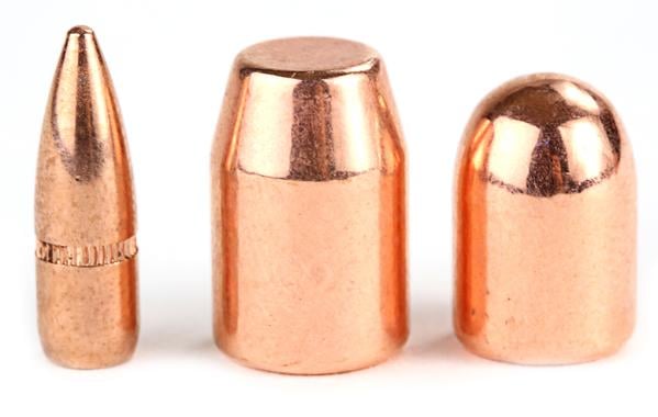

Tam Metal Ceket (Full Metal Jacket FMJ)
Ateşli silahlar kullanılmaya başladığında mühimmat olarak kurşun misketler tercih ediliyordu. Barut ve ateşleme mekanizmalarının gelişmeleri ile mühimmatlar misketlerden günümüzde kullanılan mermi şekline doğru evrildiler. Çıkış hızlarının iyice yükselmesi ile birlikte mühimmatların kurşun kütlelerinin dışına daha sert metallerden bir ceket kaplama uygulaması yapılmaya başlandı. Günümüzde mermiler, bakır, pirinç ve bakır-nikel alaşımı metaller kullanılarak kaplanmaktadır.

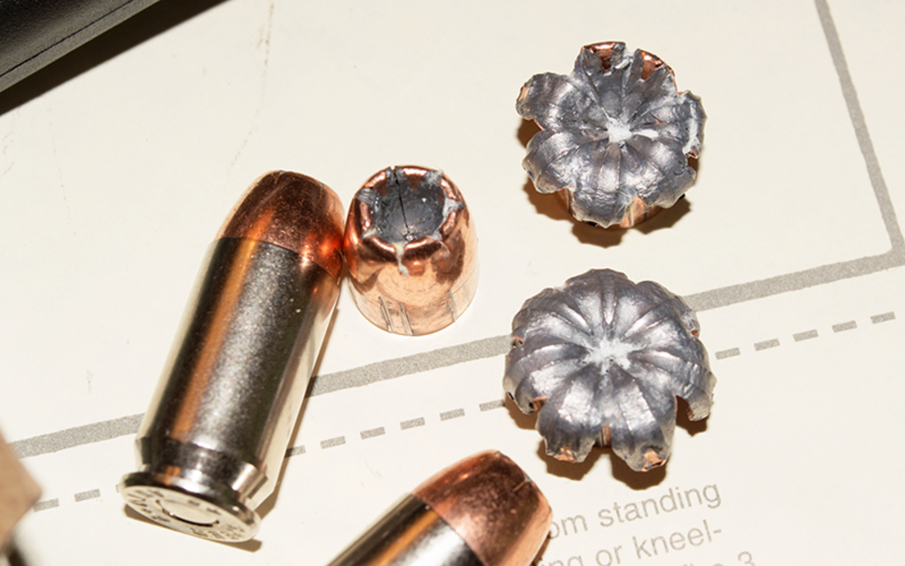

Çukur Uçlu
Tam olarak adı üzerinde. Mermiler ceket ile kaplı olsalar bile, merminin ucunda bulunan çukur kısım sayesinde vücuda girdiği zaman mermi açılıp mantarlaşarak sahip olduğu kinetik enerjinin yaklaşık yüzde 60 ile 70’ini transfer eder. Çukur uçlu mühimmatlar terminal performans olarak fevkalade olmasına rağmen, sahip oldukları çukur uçları sebebi ile havayı iyi yaramazlar, uçuş karakteristikleri çok kötü olduğu için uzun mesafelerde isabetli atışları gerçekleştirmek tam bir kabustur.

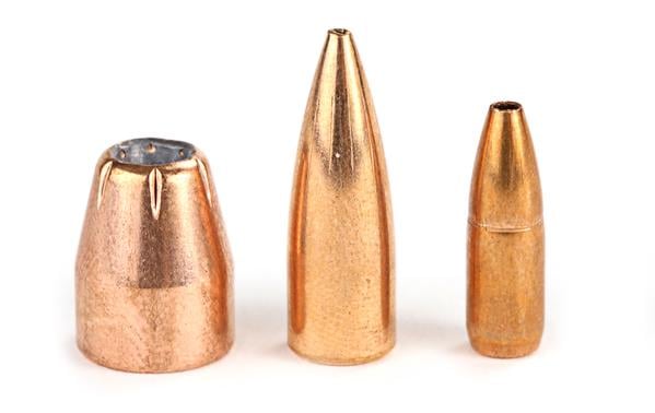

Balistik Uçlu
Çukur uçlu mermilerin çukur kısımlarına polimer bir uç takılarak, hem terminal hem de uçuş balistiği performansının korunduğu genellikle tüfeklerden atılan mermilere yapılan bir uygulamadır. Ülkemizde, Polis Özel Harekât’ın kullandığı 168gr Hornady A-Max ve MKE Mühimmat Fabrikasının yeni çıkartacağı polimer uçlu 5.56×45 mühimmat balistik uçlu mermilere çok iyi birer örnektir.

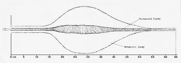

Aşağıdaki fotoğrafta 5.56×45 M855(SS109) NATO’nun ve bizlerinde standart olarak kullandığı merminin terminal balistik sonuçları vardır. Mermi yönü soldan sağadır. Açık kırmızı yerler geçici boşluk, geçici boşluğun orta kısmındaki koyu kırmızı alanlar ise kalıcı boşluktur. Hiç de yaralamak için üretilen bir mermiye benzemiyor. Mermi vücuda girdikten sonra takla atmaya başlaması ile birlikte, çelik deliciyi ve kurşun çekirdeği tutan bakır ceket yırtılır ve bu 2 parça ile yırtılan bakır çekirdeğin parçaları dağılarak aşağıda gördüğünüz gibi oldukça fena bir yara açar. Bu yara uzuvlarda atar damarları gövdede ise organları parçalayarak kişiyi kısa sürede öldürmektedir.

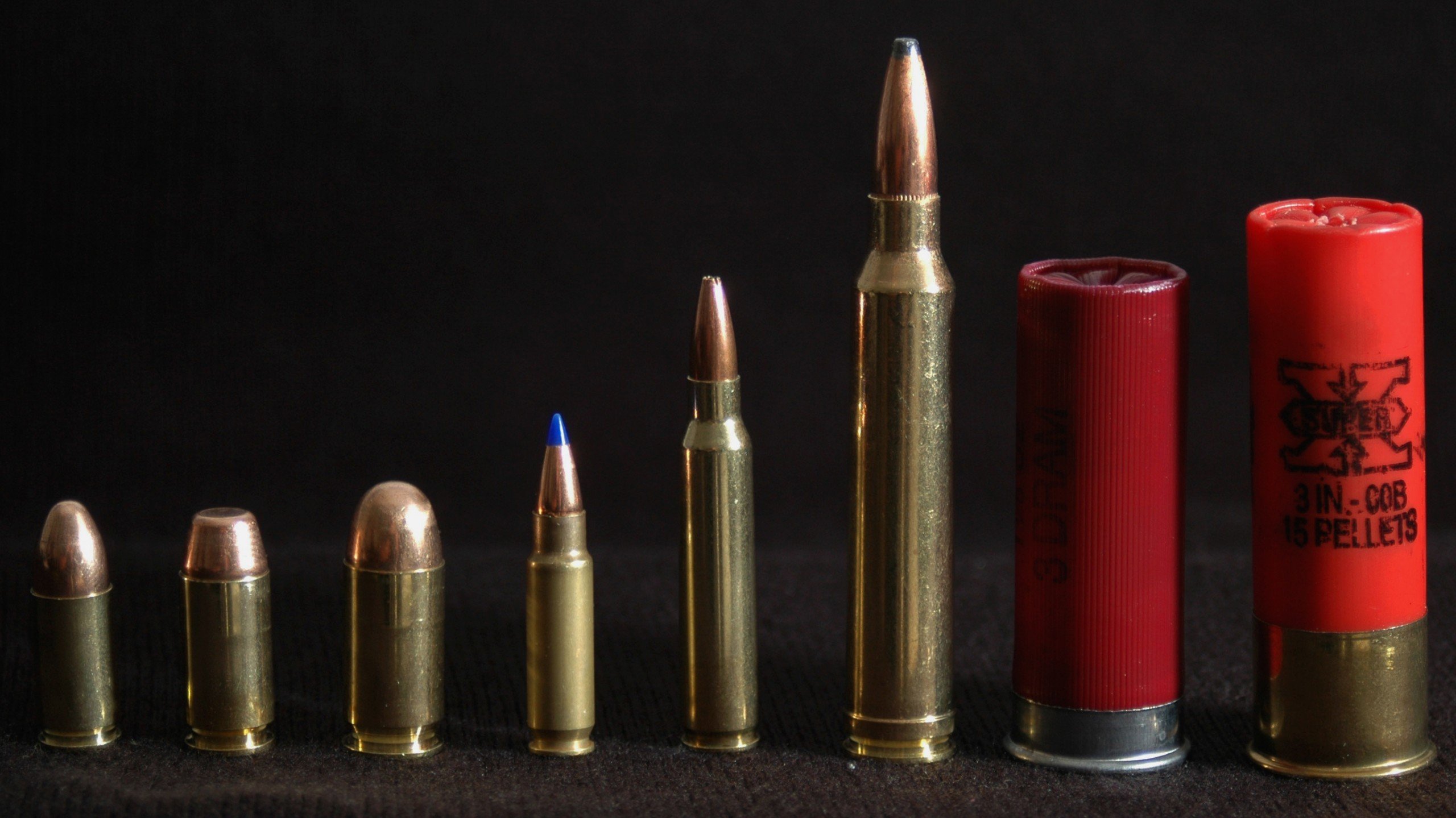

Ön bilgilendirmemizin ardından gelelim esas konumuza. Mühimmat performansının ölçüsü hasmı istenilen mesafeler içerisinde en az atış ile en kısa sürede etkisiz hale getirmektir. Ölümcül olmayan mühimmatlar hariç, ister 22lr, ister .50BMG olsun tüm ateşli silah mühimmatları öldürmek için tasarlanmıştır. Hiçbir mühimmat hasmı yaralamak için üretilmemiştir. Küçük mühimmatların amacı genel geçer çatışma menzili (0-200 metre) içerisinde tim içerisinde ateş gücünü attırmak ve daha fazla mühimmat kullanarak hasmı susturup, hareket etmesini engelleyerek daha sonra etkisiz hale getirmektir. Hasmı öldürmek istemediğiniz durumlar ki bu kanun kuvvetleri için önemlidir, ölümcül olmayan mühimmatlar kullanırsınız fakat bunlar da yine ateşli silahlar ile kullanıldığı ve güçleri 25 joule’e varabildiği için, boyun ve kafa bölgesine isabet ettiği zaman yine istenmeyen zararlara sebep olabilmektedir. Öldürücü olmayan mühimmatlara örnek vermek gerekirsek;
