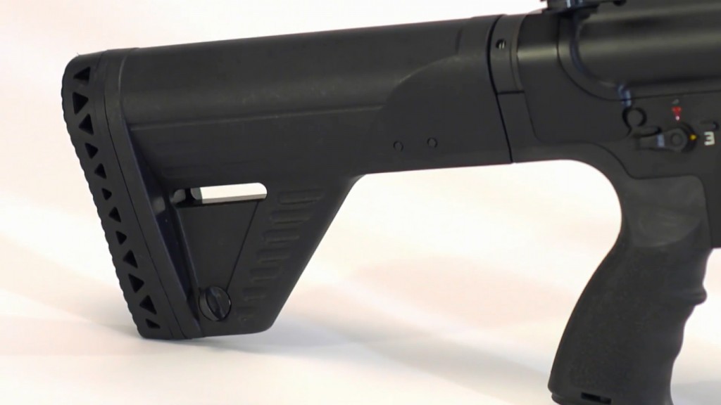

Silahımız AR10 tabanlı olsa da, bazı farklılıklar ve özgün tasarlanan parçalar mevcuttur, dipçik de bunlardan birisi. Dipçik kademe ayarı olarak birbirine oldukça yakın 12 adet kademeye sahip. Bu ayar dipçiğin altında bulunan tırnağa basılarak dipçik yana doğru çevrilerek yapılıyor. Dipçiğin arkasındaki kauçuk ped oldukça rahat ve kıyafete takılmayacak kadar sert. Bu önemli bir ayrıntıdır. Yerli üretilen silahlardaki problemlerden birisi olan Dipçik Pedinin çok yumuşak olduğunda kıyafete yapışması ve tüfeğin hareketinde karşılaşılan zorluk böylece aşılmış. Ayrıca dipçik üzerinde 1 adet yatay askı kayışı takma kanalı bulunmaktadır.

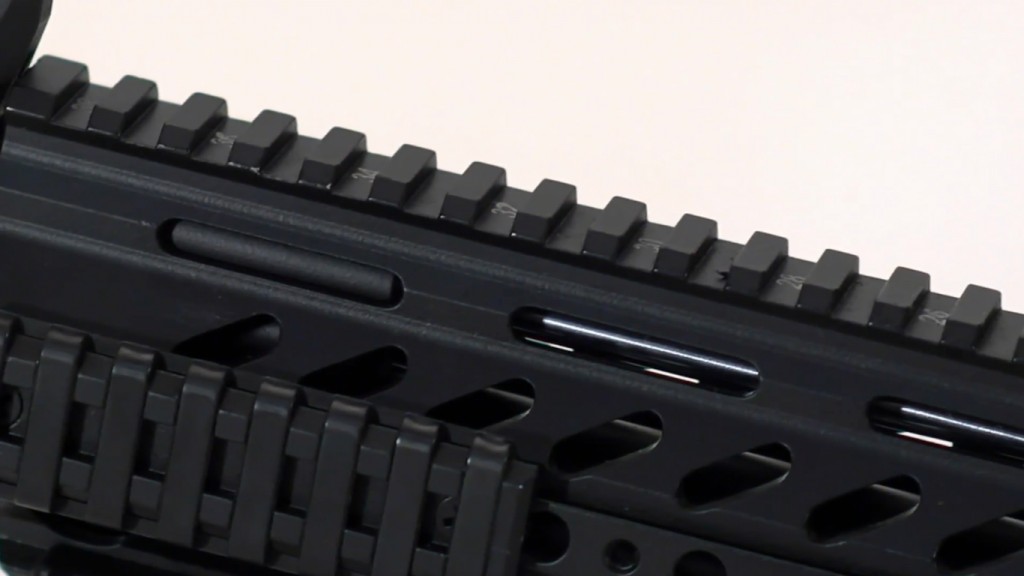

MPT-76’nın el kundağı kendine özgü parçalardan birisidir. Montaj vida boyutu ve 22 mm Picatinny Ray Sistemi NATO standardı olarak üretilmiştir. Tutuş konforu sağlamak ve ağırlığı azaltmak amacı ile yan kısımlar raylardan arındırılmıştır. Bu kısımlara kit içerisinde teslim edilen 7 sıra uzunluğa sahip parça raylar vidalar ile istenildiğinde monte edilebilir. Şimdi gelelim kaliteyi yaratan esas farka. Ürettikleri kaliteli silahlar ile ün yapan, Heckler&Koch, Daniel Defence, Noveske, FN Herstal gibi firmaların hepsi el kundaklarında 6061 alüminyum alaşım kullanmaktadır. Fakat MPT-76 el kundağında tıpkı gövde gibi maliyetten kaçınmayarak 7075 alüminyum alaşım kullanılmıştır, bu sayede MPT-76 el kundağında rakiplerine göre %15 kadar daha yüksek sağlamlık ve darbe dayanımı elde edilmiştir. Bu aynı zamanda silahın kullanım ömrünü uzatma konusunda çok önemli bir ayrıntıdır. El kundağı kaplaması olarak yine eloksal uygulanmıştır.

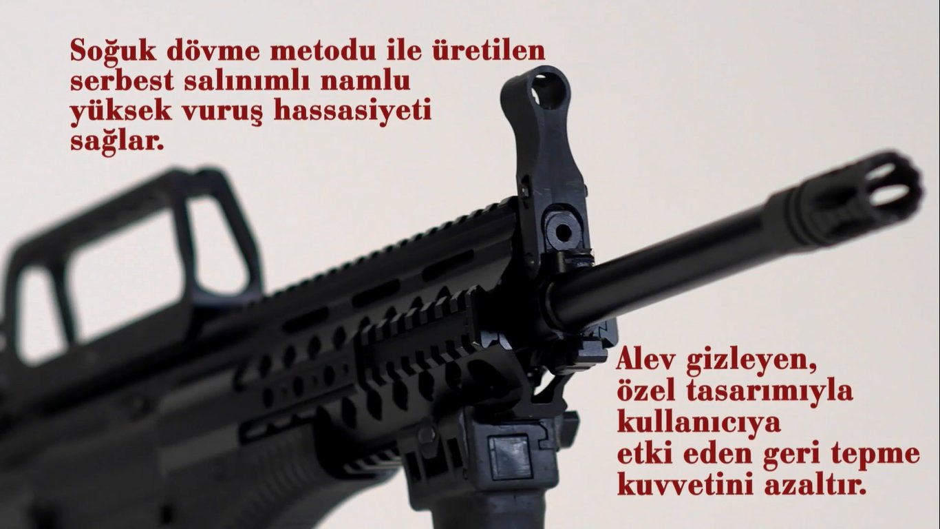

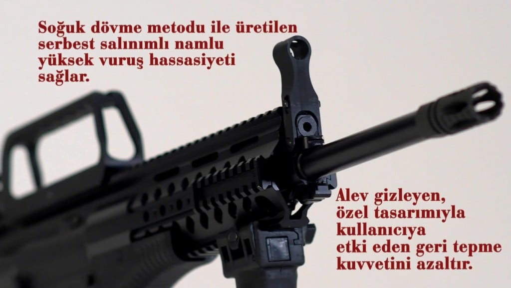

Kara Kuvvetlerinin isteği ile silaha alev gizleyen takılmıştır. Kuvvet burada tercihini gece daha zor tespit edilmekten yana kullanmıştır. Fakat namlu ucu vida yuvası olduğu için silaha daha sonradan başka bir namlu ucu elemanı takılabilir. Kompansatör, namlu freni veya bastırıcı (supresör) gibi.

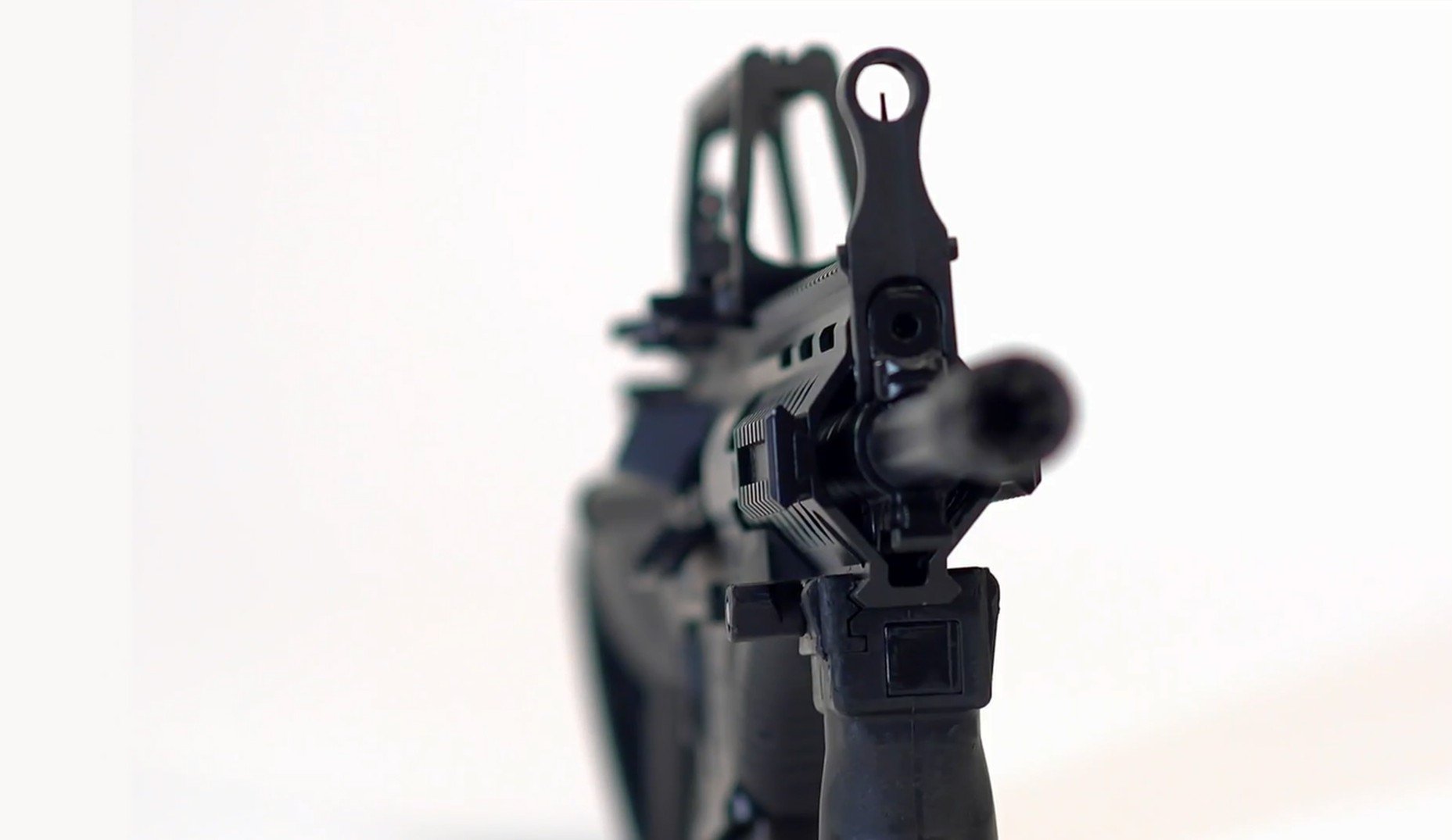

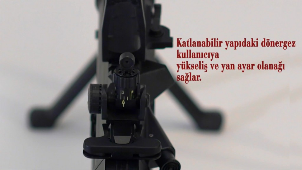

Nişangah takımı sökülüp takılır, aynı zamanda katlanır şekilde tasarlanmış. Gez, ray yerine silahta raydan ayrılmış küçük bir yuvaya monte ediliyor. Üzerinde 600 metreye kadar hassas nişan almanıza imkan tanıyan yükseltme ayarı mevcut. Gez deliği çok uzun zamandır NATO tarafından kullanılan yuvarlak tip, arpacık ise, bunu çok beğendim, kıl tip dediğimiz uzun mesafelerde dahi hedefi kapatmayan ince bir şekle sahip. Bu sayede herhangi bir ek optik kullanmadan hassas artışlar yapabilirsiniz.
