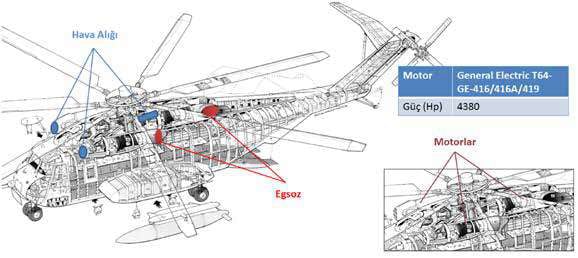

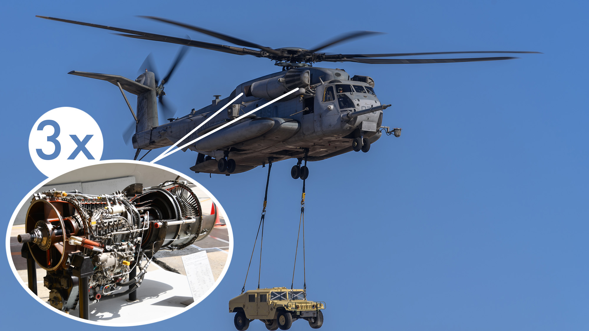

Helikopterlerdeki motor sayısının artırılması, yüksek beygir gücüne olan ihtiyaçtan doğmuştur. Çoklu motor konfigürasyonları bu taşıtlarda OEI (One Engine Inoperative) operasyonlarına imkân vermektedir. Bununla beraber çok motorlu helikopter tasarımları OEI’dan ziyade daha fazla kaldırma kuvveti sağlamak için yapılmaktadır. Bu artırım ise üçüncü motorun eklenmesiyle (toplam güç %50 artmakta) kaldırma miktarını ortalama 2 katına çıkarmaktadır. Sikorsky CH-53E Super Stallion, Mil Mi-26’dan sonra dünyanın en geniş ve en kabiliyetli çok motorlu helikopteridir. CH-53E platformunda üçüncü motorun eklenmesiyle faydalı yük 8 tondan 16 tona çıkmış, tırmanma oranı da 6.000 feet/ dakika seviyesine yükselmiştir. Üç adet General Electric T64-GE-419 motora sahip olan CH-53E, üçüncü motora ihtiyaç duymadan 32 ton ağırlıkta havada askıda duruş (hover) yapabilmektedir. Bununla beraber helikopterin genel boyutlarında %10 artış olmuştur.
