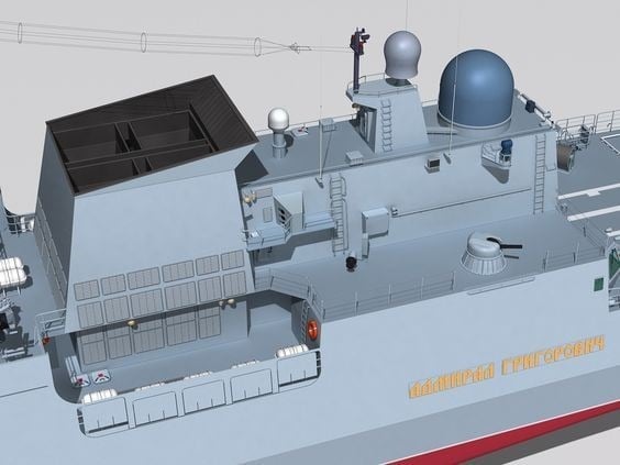

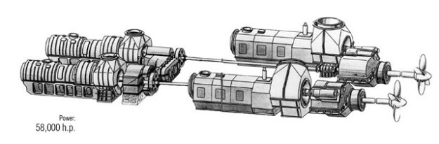

Söz konusu gemiler, 125 metre boy ve 4000 ton deplasmanları ile sadece Karadeniz ve Akdeniz değil aynı zamanda okyanuslarda da görev yapmak üzere tasarlanmış büyük tip fırkateynlerdir. Gemilerde dört adet gaz türbini bulunmaktadır.  İlk üç gemide Ukrayna devlet firması Zorya-Mashproekt DS59 ve DS71 mekanik kontrollü türbin motorları bulunmaktadır; 2014’te Rusya’nın Kırım’a müdahalesinden sonra Ukrayna motor temin etmeyi reddetmiş ve diğer üç geminin inşası gecikmiştir. Ruslar, son üç gemi için kendi yaptıkları NPO Saturn’ün tasarlayıp ürettiği M90 ve M70 dijital kontrollü türbinlerini kullanacağını açıklamıştır. Rus türbinlerinin testleri henüz tamamlanmadığı için seyir performanslarını merakla bekleniyor.

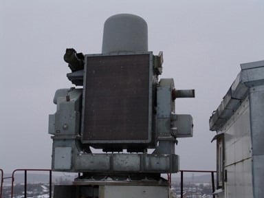

Yakın/nokta hava savunma sistemi (CIWS) olarak zamanının en iyisi iki adet AK-630 6 namlulu 30mm silahı örnek verilebilir. Dakika 5000 mermi atabilen 4000 metre menzilli bu sistemin üzerinde 2000 mermi hazır olarak bulunmaktadır. Genelde Puma radarı ile hedefe yönlendirilmekte ve atışını buna göre yapmaktadır. Optik sistemler ile de atış yapabilme kapasitesi olmasına rağmen geçtiğimiz yıllarda Somali’de süratli küçük korsan tekneleri vurma konusundaki başarısızlığı çok dikkati çekmişti. Çinliler ise kendi kopya sistemlerini iyileştirmek için hedef izleme radarını geliştirmelerinin sonrasında büyük gemileri için bu sistem yerine kendi Goalkeeper kopyalarını kullanmaya başlamışlardır. Ayrıca, Hintliler kendi kardeş sınıf Talwar fırkateynlerinde iki top ve füze bulunan daha kapasiteli ve çok daha pahalı olan Kashdan sistemini tercih etmişlerdir.

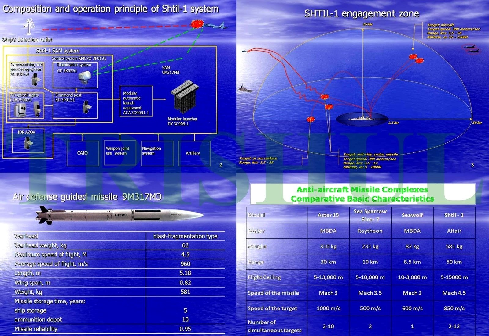

Gemide 24 adet bulunan 9M317 füzeleri, BUK M serisi füzelerin deniz versiyonlarıdır. Şu anda Rusların elindeki en gelişmiş orta menzil füze sistemi olup Suriye’de seyir füzesi vurabilen yegane füzeler olarak dikkati çekmişlerdir ve eski nesil Soğuk Savaş dönemi füzelerinden BUK serisinin yıllar içinde gelişen teknolojiye ayak uydurmuş halidir. 50 km menzille sahip olan bu füzeler, (Hint ve Çin kaynakları, manevralardan dolayı oluşan kayıplar gibi hususlar nedeniyle maksimum vuruş menzilini defaatle 32 km olarak belirtmektedir) yarı aktif radar ve yönlendirme güdümlü oldukları için hava hedefleri kadar denizde satıh hedeflerine karşı da kullanılabilmektedirler. BUK serisini başarılı olarak görülse de genel manada eski nesil bir füze sistemidir ve yarı aktif radar güdümlü bu füzeler, aldatılması en kolay füzeler olarak bilinmektedir. Yapılan son Barış Kalkanı Harekatı’nda İHA’lar tarafından vurulmaları elektronik harbe karşı ne kadar dayanıksız olduklarının en önemli göstergesidir. Uçaklara ikişerli salvo şeklinde fırlatılırken füzelere karşı üçlü olarak fırlatılmaktadırlar. Puma radarlarının yapıları gereği aydınlatma işlemini 360 derece yapma kabiliyeti yoktur; bunu belli bir konik alan için yapar ve sadece bu bölgedeki füzeleri aydınlatarak bilgisini füzeye aktarır.

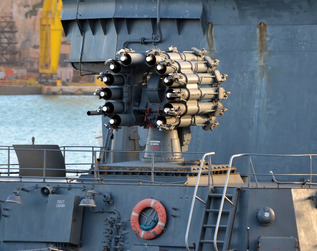

Gemide bir adet 1960’ların teknolojisi olarak bilinen RBU-6000 tipi sualtı bombaatarı bulunmaktadır. 12 adet sualtı bombasını 5 km mesafeye kadar atabilen bu sistem aynı zamanda torpido karşıt tedbir olarak da başarılı bir sistemdir.

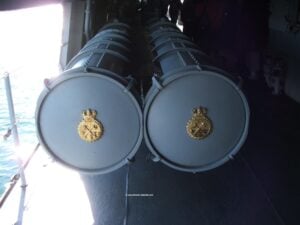

Bu gemide Ruslar denizaltı harbi için ana silah olarak iki adet ikiz 533 mm’lik ağır tip torpido kovanları ve 53-65KE torpidolarını taşımaktadırlar ve bunlar, hemen hemen tüm Rus donanmasındaki torpidolar standart “wake homing” güdümlü torpidolarıdır.

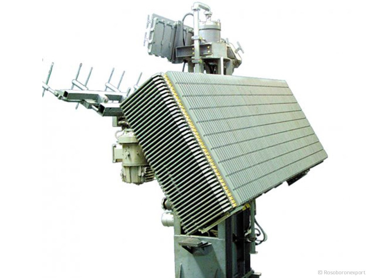

Gemide kullanılan ana radar Fregat M2M Soğuk Savaş döneminde geliştirilmiş zamanının en iyi pasif sentetik radarlarından birisidir. Yıllar içinde modernize edilse de Ruslar halen daha sensör teknolojisinde Batının gerisindedir. Bu durum şöyle açıklanabilir: Ruslar bu radarlarda eski nesil Galyumoksit sensörler kullanırken Batılılar çok daha verimli olan Galyumnitrat sensörler kullanmaktadırlar. Ruslar radarın kapasitesi konusunda uydurma bilgiler verseler de en doğru veriler Çin analizlerinden elde edilmektedir. Söz konusu radarın bir kopyası hatta elektronik olarak daha gelişmiş olanı Çin üretimi Type 382 radarıdır. Bu radarı Rus versiyonu ile karşılaştıran Çinliler kendi radarları ile Ruslardan alınan radarın detaylı analizlerini yaptılar. Örnek olarak Feragat M2M radarları 300 km menzilli radarlardır, ancak bu sayı 300 km olarak ifade edildiğinde radar 300 km’de hayalet uçak görüyor demek değildir. 230 km menzilde Mig-31 ve Su-27 büyüklüğündeki uçakları görmeye başlayan radar, 180 km menzillerde F-16 ve Mirage 2000 büyüklüğündeki uçakları tespit edebilmektedir. Füze ve hayalet uçaklarda bu menzil 50 km’lere düşmektedir. Hacimsel radarlar belli bir bölgede bir cisim var ise tespit ederler; uzun menzillerden kilitlenmeleri ve rota takip etmeleri zordur. Ayrıca bu radar 45 derecelik bir konik içerisinde yayın yaparak o bölgede hassas tarama yapabilir. Yani yukarı bakıyorsa aşağıdaki hava araçlarını görmekte, aşağı bakıyor ise çok yüksek irtifadakileri görmekte zorlanacak ya da gecikecektir.

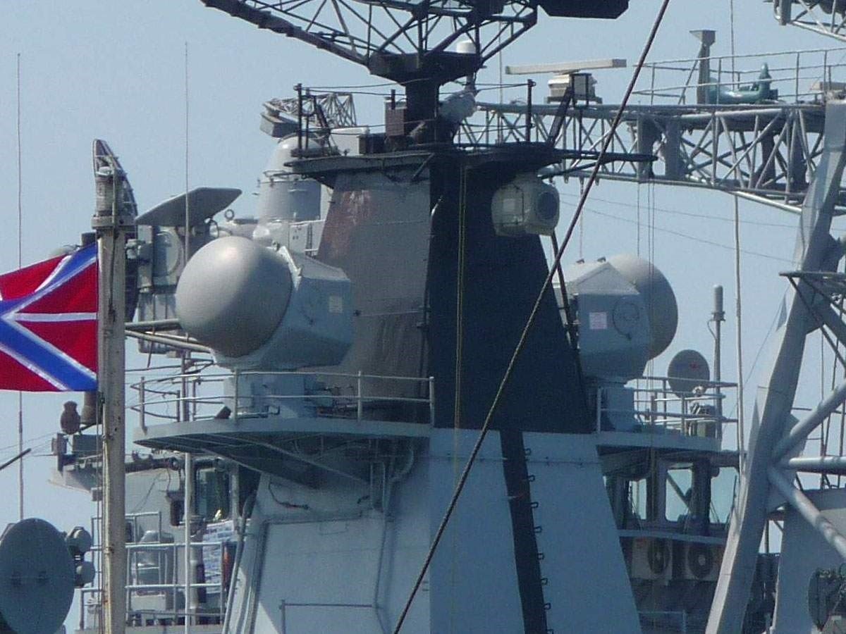

MR-352 Pozitiv-M1.2 radarı, söz konusu geminin helikopter platformunun üzerindeki radomun içindeki genel maksat aydınlatma radarıdır. Bu radara kısa menzilde Rus donanmasının elindeki en gelişmiş radar denilebilir. Kısa menzilde çok alçaktan uçan hedeflere kilitlenerek füze ve CIWS silahlarına ön veriyi sağlayabilmekte ve ana radara hayalet uçakların veya füzelerin aydınlatılmasında destek olmaktadır. Aktif dizinli bir radar olduğu için karıştırılması daha zordur. Fregat radarının paralize olduğu senaryolarda ana radar olarak görev yapabilmesi planlanmıştır.
Puma 5P-10E aydınlatma radarı küçük hedefler için 30 km, büyük hedefler için 60 km (teorik olarak maksimum) menzilde aynı anda dört hedefi aydınlatabilen bir radardır. Radar, eski serilerin yenilenmiş daha doğrusu “overclock” edilmiş halidir. Hedeflere daha güçlü enerji dalgası göndermek üzere bu modelde, “boost” olarak tabir edilen verici sensörleri ekstra zorlayarak verimi artırımı başarılmıştır. Ancak bu son “boost” aydınlatma 60 saniye ile sınırlıdır ve daha uzun kullanılmasına imkan yoktur. Bu radarın bir diğer özelliği de her 8 saatte bir dinlenmesi ve en az 3 dakika “reset”lenmesi gerekmektedir. Yine de Rusların elindeki en başarılı aydınlatma radarlarından birisi olarak öne çıkan Puma radarının en önemli eksiği üzerinde elektro optik sensörlerin olmamasıdır. Elektro optikler geminin başka bir kısmında olduğu için hassas atışlar için kalibre etmesi oldukça zordur ve bu eksiklik en çok görerek yapılan atışlarda belirginleşmektedir.
Monument E 3T-25 yüzey tarama radarı, 1990’lı yıllarda üretilmiş maksimum 140 km menzilli pasif alıcılı ve çok güçlü tek aktif vericili bir sistemdir. Çok amaçlı kullanımlıdır; navigasyondan yüzey hedeflerini bulmaya kadar pek çok görev modu mevcuttur tek aktif kanalı olduğu için elektronik harp durumlarında pasif sistemleri kullanmaktadır.
Ayrıca gemide oldukça eski nesil 1980’lerin teknolojisi olan 4 adet MR-90 aydınlatma radarları da bulunmaktadır. Ana amacı BUK füzelerinin yarı aktif alıcılarına hedeften sinyal yansıtmak olan bu radarların günümüz şartlarında ne kadar başarılı görev yapabilecekleri şüphelidir.
Rusların tek platformda çok sayıda radar kullanması
Bu kadar çok çeşitli radarın bulunmasındaki amaç aslında Rus radar doktrininin zamanın hızına yetişememesi ve çözüm olarak tek bir ana sistem yerine birbirinin üzerine binen benzer işleri gören çoklu sistemleri kullanmasıdır. İlk anda akla yatkın görünse de bu sistemleri merkezi bütünleşik bir biçimde kullanmadıkları için elde edilen bilgi karmaşası çözümü kolay bir iş değildir ve bu soru akını gelecekte de çözülecek gibi durmamaktadır. Örneğin, ana radar olan Fregat radarının gemi içinde 20 adet elektronik dolaptan oluşan bir alt sistem ekipmanı bulunmaktadır ve bunun Batıdaki karşılığı ve ASELSAN tarafından da üretilen Smart MK2 radarında, bu elektronik ekipman dolap sayısı 2 adettir.

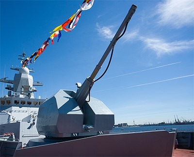

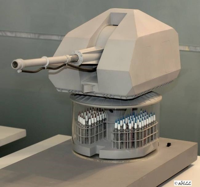

İstif sınıfının Otomarela 76 mm super-rapid topu günümüz topları arasında en gelişmiş toptur. Günümüzde deniz toplarını sadece kara ve deniz hedeflerini vuran silahlar olarak görmekten ziyade hava hedeflerine de müdahale edebilen ve gerektiğinde CIWS olarak hatta aldatıcı karıştırıcı atan sistemler olarak da kullanılan araçlar olarak görmek gerekmektedir. Bütün bu özellikleri içerisinde barındıran 76mm topun ateş ederken gönderdiği patlayıcı miktarı Rus sistemine göre daha az olsa da daha seri ve daha isabetli atışlar yapması ve çok daha farklı görevleri daha başarılı bir biçimde yerine getirdiği için çok daha iyi bir sistemdir. Günümüz dünyasında bir geminin diğer bir gemiyi uzun menzilden görüp bütün füzelerini kullanmaksızın ya da kullandıktan sonra yaklaşıp top ateşi ile diğer gemiyi vurmaya çalışması oldukça zor bir ihtimaldir. Ancak kendisine yaklaşan füzeye ya da hava aracına ateş etmesi daha olası bir senaryodur. İşte bu durumda teknolojisi daha gelişmiş ve daha seri olan 76mm top radyo güdümlü DART mühimmatı ile daha öne çıkmaktadır. Rus A-190 topunda hava hedeflerine sadece baraj atışı yapabilecek zaman ayarlı mermileri vardır ve bu nedenle günümüz hedefe varırken sürekli rota değiştiren füzelerine karşı şansı çok düşüktür.

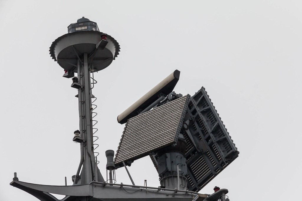

Gemi radarlarına bakacak olursak İ sınıfı fırkateynlere takılacak olan (Thales lisansı ile) ASELSAN üretimi Smart-S MK2 radarı sınıfında en çok kullanılan radarlardan biridir. Şu anda bu sınıfa mensup bundan daha gelişmiş başka bir radar yoktur. Özellikle çoklu ESSM yönlendirme becerisi ve gelişmiş elektronik harp karşıt tedbirleri (ECCM) gelişmiş sensörleri ile Rus gemileri üzerindeki radarlarından daha başarılı ve hassasiyet ile görebilen bir radardır. Rus Fregat radarı dakikada 6 defa dönerek arama, 12 defa dönerek hedefe kilitlenme yapabilmekte Smart S radarları dakikada 12 defa dönerek arama ve 27 defa dönerek kilitlenme yaparak hedefi daha hassas olarak bularak ve takip ederek füzeleri yönlendirebilmektedir. Radarlar sadece menzil olarak değil aynı zamanda uzak mesafeden algılama becerileri ile de Rus karşıtlarından daha üstündür. Diğer bir deyişle, Rus Fregat radarları 45 derecelik bir konik içerisine giren hedefleri görürken Smart S radarı için bu konik daha fazla olup 75 derece kadardır. Yani Rus radarı yüksek irtifayı tararken çok alçak irtifa hedeflerini görebilme becerisini yitirmektedir ve bu sebeple çok miktarda ve farklı radara ihtiyaç duymaktadır.
