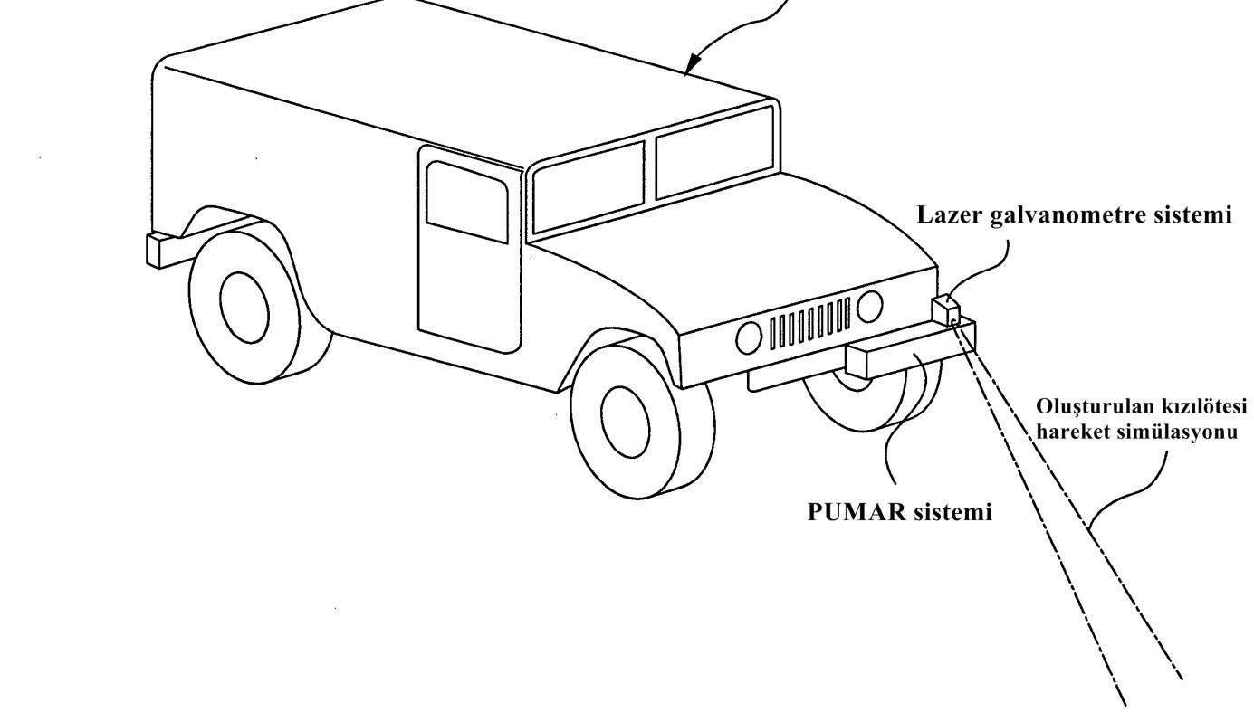

PUMAR teknolojisi, tüm bu eksiklikler ve harp sahasının gerçekleri gözetilerek geliştirilmiş bir aktif koruma sistemidir. Kızılötesi hareket sensörlü EYP’lerin uzaktan imhası için özel olarak tasarlanmış olan bu sistem, kızılötesi algılama yapan sensörlere sahip EYP’leri, kızılötesi karşı tedbir teknikleri ile aldatarak söz konusu EYP’lerin uzaktan imhasına veya diğer bir ifadeyle erken infilakına sebep olmakta ve taranan bölgeyi ya da menzili sensörlü EYP tehdidinden arındırmaktadır. Projenin nihai çıktısı olarak öngörülen PUMAR sistemi, kullandığı teknik itibarı ile daha önce sunulan tüm ürünlerin dışında yeni bir ürün olmakla beraber sensörlü EYP’lere karşı geliştirilmiş, uzaktan imha özelliğine sahip tek aktif koruma sistemi olduğu için tarafımızca patent başvurusu yapılmıştır.
Mevcut durumda hareket sensörlü EYP’lere karşı sunulan kesin bir çözümün var olmaması ve bu EYP tipinin düzenli ordular üzerinde oluşturduğu çaresizlik etkisi bilindiği için sahada örgütler tarafından oldukça sık kullanılması, projenin önerdiği çözümün alanında rakipsiz olmakla birlikte kullanımının zaruri bir çözüm olmasını sağlamaktadır.
EYP’yi güvenli mesafeden imha yeteneği
PUMAR, sahip olduğu opto-elektronik sistem ile entegre olduğu askeri aracın ilerlediği yönde, menzili dahilinde bulunan tuzaklanmış hareket sensörlü EYP’leri kullanıcısı zarar görmeyecek kadar uzak mesafeden otomatik olarak imha etmektedir. PUMAR sistemi, modüler yapısı sayesinde direkt olarak kara araçlarına entegre edilebilir. Üzerinde bulunduğu kara platformunu ve dolayısıyla arkasındaki konvoyu da koruyabileceği gibi, mini insansız hava araçlarına entegre edilip operasyon yapılacak bölgenin önceden taranması ve söz konusu sensörlü EYP tehditlerinin bertaraf edilmesi konseptiyle de kullanılabilecektir.
