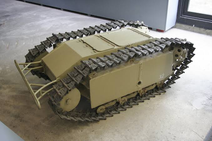

Ayrıca II. Dünya Savaşı’nda Nazi Almanyası, uzaktan kumandalı kablosuz İKA’ları patlayıcı taşıyarak düşman araçlarını veya cephelerini patlatmak için kullanmıştır.
2. Dünya Savaşı’nda Nazi Almanyası tarafından kullanılan İKA

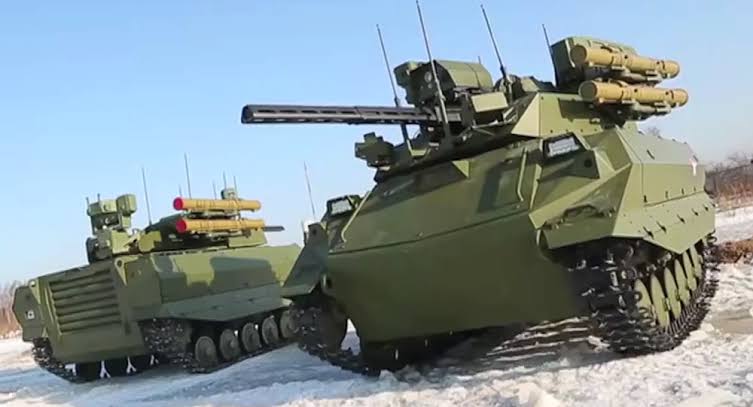

Rusların Suriye’de de test ettikleri Uran-9 İKA
