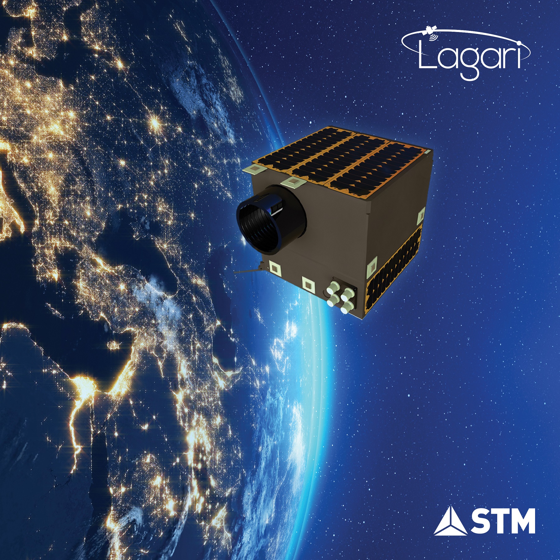

LAGARİ – Yüksek Çözünürlüklü Mikro Yer Gözlem Uydusu*
STM tarafından geliştirilen Türkiye’nin ilk yüksek çözünürlüklü mikro yer gözlem uydusu LAGARİ; sahada taktiksel görüntü ihtiyacının yakın-gerçek zamanlı karşılanması, genel haritalama, orman ve bitki örtüsünün takibi, tarım alanlarının incelenmesi, doğal afet takibi gibi amaçlara yönelik görev yapacaktır. Uzay teknolojilerinde tamamlayıcı uydu olan LAGARİ, Alçak Dünya Yörüngesinde görev yapacak olup görev yükü olarak siyah-beyaz ve renkli nokta/şerit görüntü alma kabiliyetlerine sahip yeni nesil elektro-optik kamera taşıyacaktır. LAGARİ mikro uydu kategorisinde 60-65 kilogram ağırlıkta hedeflenen çözünürlükte görüntü sağlama yetkinliği ile bu konuda dünyadaki ilklerden biri olacak.
Lagari Mikro Yer Gözlem Uydusu

*LAGARİ’nin fırlatması henüz gerçekleşmemiştir.
