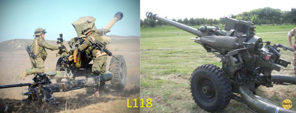

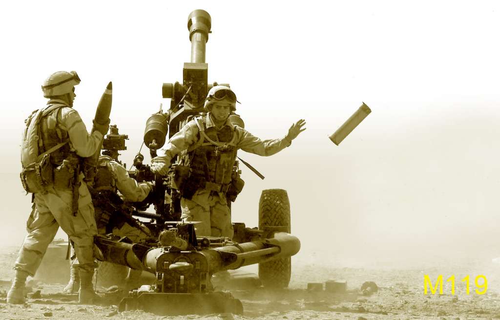

L118
İlk kez 1976 yılında hizmete giren ve Falkland savaşında gösterdiği üstün parformans ile dikkat çeken İngilizlerin (BAE system) başarılı 105mm topu, ABD tarafından da tercih edilmiştir. Daha sonra ABD tarafında lisans altında üretilerek M119 olarak adlandırılmıştır.
Ağrılık 1,858 kg / M119 2050kg
Dakikada 6 atış
Standart mühimat ile 11,5 km / M119 11,5 km menzil
Roket destekli mühimat ile 17,2 km/ M119 19 km menzil

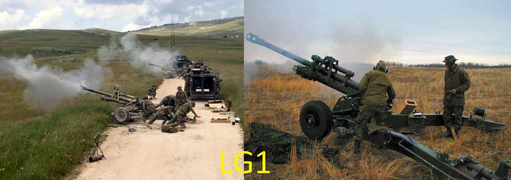

LG1
Mevcut sistemlerin günümüz operasyonel harekât ve menzil ihtiyacını karşılamadığını düşünen Fransız Nexter firması ilk kez 1996 yılında hizmete giren LG1 105mm topunu geliştirmiştir. 3 personel tarafından kullanılan sınıfının en hafif topudur.
Ağrılık 1,520 kg
Dakikada 12 atış ve 30sn’de atışa hazır
Standart mühimat ile 11.4 km menzil
Dipden yanmalı geliştirilmiş mühimat ile 19.5 km menzil

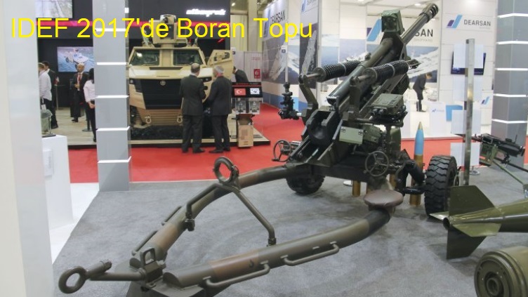

TSK’nın 2000’li yılların başında hafif taktik tekerlik araçlar ile çekilebilen ve kolay mevzi değiştirebilen, havadan helikopter ile taşınabilen ya da paraşüt ile uçaktan atılabilen ve kara ulaşımının güçlükle sağlandığı operasyon alanlarında kara birliklerini destekleyebilecek modern bir obüse olan ihtiyacı ortaya çıkmıştır. Modern atış destek üniteleri ile donatılacak bu yeni obüsün geliştirilmesi için Savunma Sanayi Müsteşarlığı tarafından başlatılan proje 6 Kasım 2009 tarihinde imzalanan anlaşma ile yürürlüğe girmiştir. Kesin rakamlara ulaşmanın mümkün olmadığı TSK’nın hafif çekili obüs envanteri; 500 civarında 70’li yaşlarında modern muharebe ihtiyaçlarını karşılayamayan, 2260 kg ağırlığındaki 105mm M101 ve gene aynı yaşlarda 175 adet 75mm M116 obüslerinden oluşmaktadır. BORAN projesi ile bu obüslerin değiştirilmesi planlanmaktadır. Özellikle 653kg ağırlığındaki 75 mm M116 obüsü Güneydoğu’da terörle mücadele operasyonlarında 4 ton taşıma kapasite olan UH-60 helikopterler ile nakliye edilerek yoğun bir şekilde iç güvenlik harekâtlarında kullanılmaktadır.
105mm Boran Obüs Projesi için Makine Kimya Endüstrisi Kurumu silah sistemini, Aselsan ise atış kontrol sistemini geliştirmektedir. İlk sözleşmeye göre obüsün geliştirme sözleşme süresi 49 ay, 106 adet 105 mm obüsün seri üretim safhası ise 54 ay olarak imzalanmıştır. Proje planlandığı gibi gitmiş olsaydı kabaca 2017 yılının sonunda 106 adet obüsün teslimatlarının tamamlanması gerekiyordu. SSM Stratejik Planında belirtilen son güncel bilgiye göre testlerin tamamlanması 2020 yılı olarak planlanmaktadır.
MKEK Sorumluluğunda
– 1dk içinde atışa hazır olabilen, havadan taşınabilen.
-Avandanlık hariç 1550kg ağırlığa sahip.
-Dakikada 6 atış gerçekleştirebilen.
-17 km menzilli.
– 360 dereceye (6400 milyeme) atış yapabilen.
-Envanterdeki modern ve klasik mühimatları atabilen.
-Atış destek otomasyon sistemi ADOP-2000’le entegre çalışabilen obüs sistemi geliştirilirken;

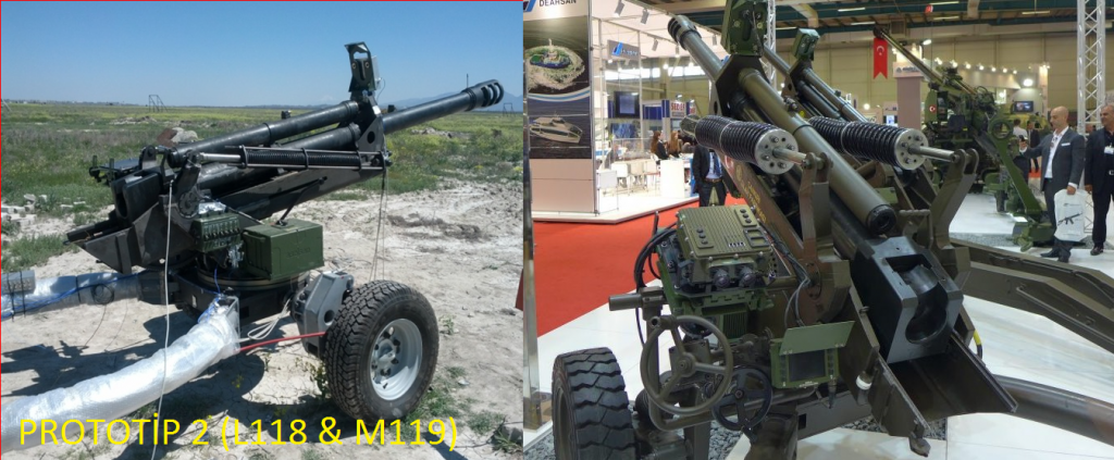

MKEK ve ASELSAN tarafından 2 adet prototip üretilen ve 100’lerce atış gerçekleştiren BORAN obüsünün tasarım doğrulama testlerinin 2020 yılına kadar tamamlanması planlanmaktadır. Projenin gecikmesinin başlıca nedenleri; ortaya çıkan obüsün kuvvet tarafında talep edilen özelliklere tam olarak sahip olmaması ve teknik problemler nedeniyle daha fazla geliştirilme ihtiyacı olmasıdır. Ayrıca Kara Kuvvetleri projeyi, ihtiyaçları doğrultusunda revize etmiştir. Testlerden elde edilen sonuçlar ve deneyimli topçu sınıfının talepleri doğrultusunda iyileştirmeler devam etmektedir. SSM’nin nihai obüs için 4 adet daha prototip siparişi vermesiyle birlikte toplam 6 obüsle yapılacak testlerin 2020 yılına kadar sürmesi beklenmektedir.

Çeşitli kaynaklarda L118 prototip üzerinde şekillenen Boran 105 mm obüsünün ağırlığı 1700 kg olarak yazılmaktadır, fakat yapılan son iyileştirmeler ile obüs ağırlığı projenin başında talep edilen 1550 kg yaklaşmıştır. Kuvvetin projeyi revize etmesiyle birlikte obüsün hafifliği önceliğini yitirmiştir. Bunun başlıca sebebi; ağırlığı azaltmak için M119(L118) modelinde yer alan ve obüsün yere oturup ve atış hassasiyet sağlayan “Tabya” bizim topçu sınıfında adıyla “Kürsü” kaldırılarak yerine amortisör sistemi eklenmesidir. Hafifleyen obüse eklenen bu amortisör sistemi, obüsü atıştan sonra bir miktar zıplatarak namlunun şahlanmasına sebep olmuştur fakat geliştirilen amortisman sistemi ile zıplama problemi çözülmüştür. 105mm Boran Obüsünün dipten yanmalı geliştirilmiş mühimmat ile 17 km menzile ulaşabilmektedir. Roket destekli mühimmatın namlu içinde yapacağı basınç henüz test edilmemiştir. Kuvvet roket destekli obüs mermisini, atış hassasiyetin düşürdüğü için tercih etmemektedir, ancak Raytheon Excalibur 155 mühimmatında olduğu gibi GPS/INS/SAL güdüm sistemleri eklenerek bu atış hassasiyeti sağlanmaktadır. 105mm Boran Obüsünün ağırlığı kesin olmamakla birlikte Aselsan atış kontrol sisteminin tamamı ile birlikte 1710kg olarak belirtilmektedir. Dünyadaki muadilleri ile aynı seviyeye gelen obüsün yere daha sağlam oturması ve atış hassasiyeti sağlanması için ağırlığının daha fazla düşürülmemesi planlanmaktadır.

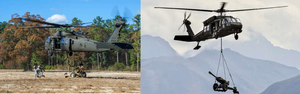

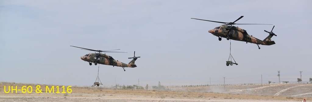

Hafiflik önceliğinin ortadan kalkmasının bir diğer sebebi de Kara Kuvvetlerine yeni katılan 6 adet CH-47 Chinook helikopterinin dâhili ve harici olarak 105mm Boran Obüslerini mühimmatı ve personeli ile birlikte rahatlıkla ülkemizin her bölgesine taşıma kapasitesine ulaşılmış olmasıdır. Güneydoğu gibi yüksek ve riskli operasyonel alanlarda Kara Kuvvetleri UH-60’ları, helikopterlere eklenen öz savunma sistemleri ve alt zırhları ile standart konfigürasyonundan daha az taşıma kapasitesinde görev icra etmektedir (Standart UH-60 4080 kg taşıyabilmektedir). Bu yüzden 105 mm Boran Obüsünün, mühimmatının ve personelinin tek bir UH-60 ile nakliyesi, operasyon bölgesinin rakım, sıcaklık ve risk özelliklerine göre değişmektedir. Böyle bir ağırlığı riskli operasyon bölgelerinde taşınması UH-60 helikopterinin ihtiyacı olabilecek kaçınma manevralarını büyük oranda kısıtladığı için 105mm’lik obüsün taşınması ancak riskin düşük olduğu deniz seviyesi operasyon alanlarında ve düz uçuşlarda mümkün gözükmektedir. IDEF 2017’de incelediğimiz Boran obüsü son olarak aşağıdaki şekilde revize edilmişti. Atış kontrol sistemine girilen veriler ile otomatik olarak kendini hedefe yönlendiren obüs, hem sağdan hem de soldan nişancı tarafından kullanılabilmektedir. 5 mürettebat tarafından 60 saniyede atışa hazır hale getirilen obüs, Türk Silahlı Kuvvetlerinin modern sistemleri arasındaki yerini 2020’li yıllarda alması beklenmektedir.
