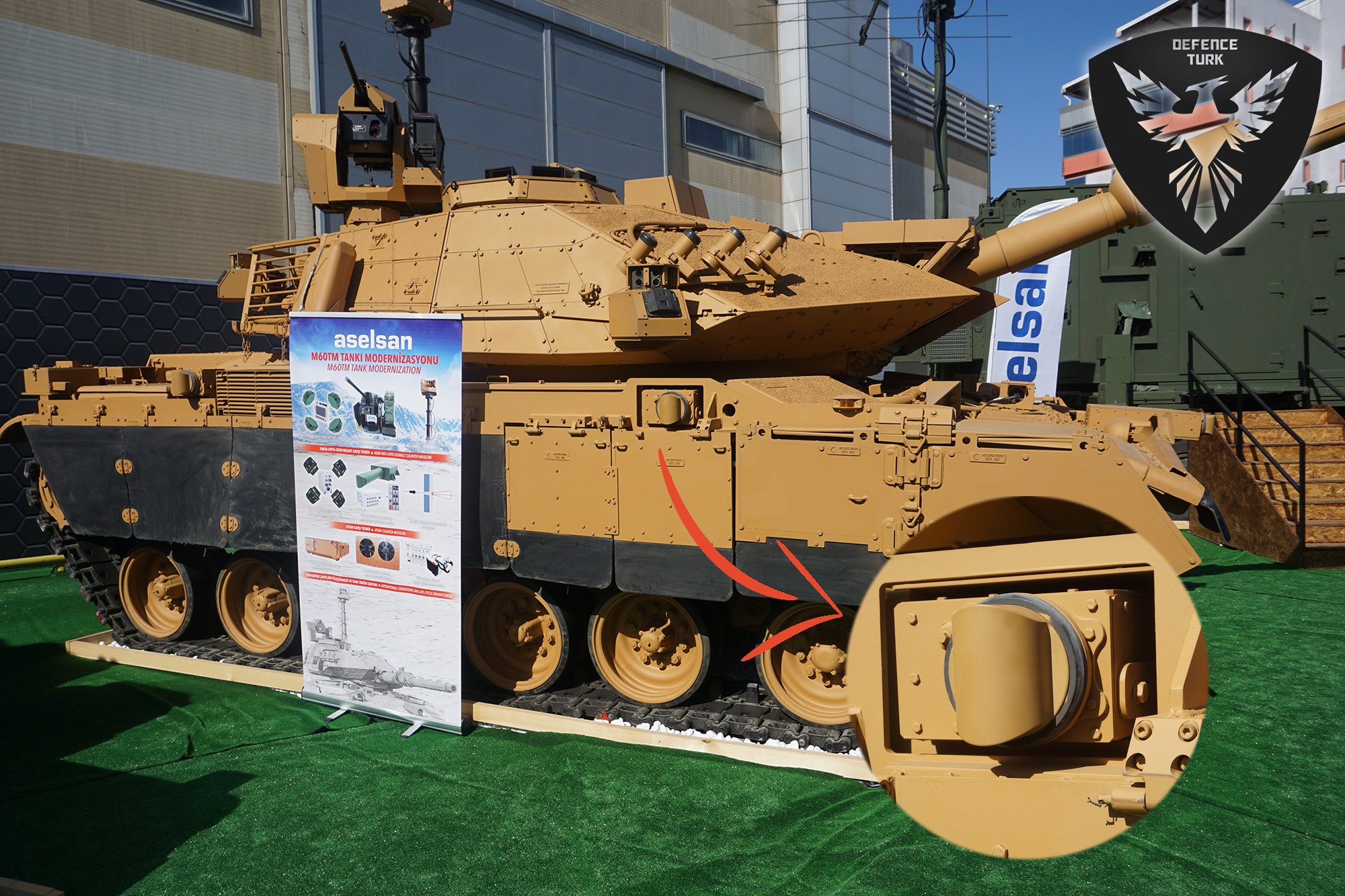

ASELSAN tarafından geliştirilen “Pulat” Aktif Koruma Sistemi’nin, Fırat M60T Projesi kapsamında modernize edilen tanklara entegre edilmektedir. Pulat Aktif Koruma Sistemi’nin Nisan 2018 sonrasında seri montaja hazır hale geldiği de yetkililerce ifade edilmişti.

PULAT mühimmatları, AKKOR sistemi gibi döner fırlatıcı üzerinden kullanılmamaktadır. Fırlatıcısı dikdörtgen halinde kutu içerisinde bulunan PULAT mühimmatının algılayıcısı da mühimmatın üzerinde bulunmaktadır. AKKOR sistemine göre görece daha basit ve kompakt yapıda tasarlanan PULAT sistemi ASELSAN tarafından TSK’nın acil ihtiyacı için hızlı biçimde tasarlanmıştır. ASELSAN’ın AKKOR çalışmasının da etkisi ile hızlıca geliştirilen PULAT sistemi Kasım 2018 itibariyle Fırat Modernizasyonu geçiren 40 adet M60T tankına entegre edilmiş durumda.
Tankın dört bir yanına bu modüllerden birer tane konulması, tüm çevreyi kapsayan bir koruma sağlıyor. Tankın içine ise bir güç dağıtım birimi ve bir kontrol paneli yerleştiriliyor. Sistem aktif hale getirildiğinde, herhangi bir kullanıcı girdisine gerek duymadan, otonom olarak çalışıyor. M60T tanklarının modernizasyonu kapsamında, her bir tanka, 6 adet PULAT modülü entegre ediliyor. PULAT, veri toplama ve sistem performansı testleri kapsamında, yaklaşık 400 kere ateşlendi (Tablo 1) ve testlerini başarıyla tamamladı (Kasım 2018).
