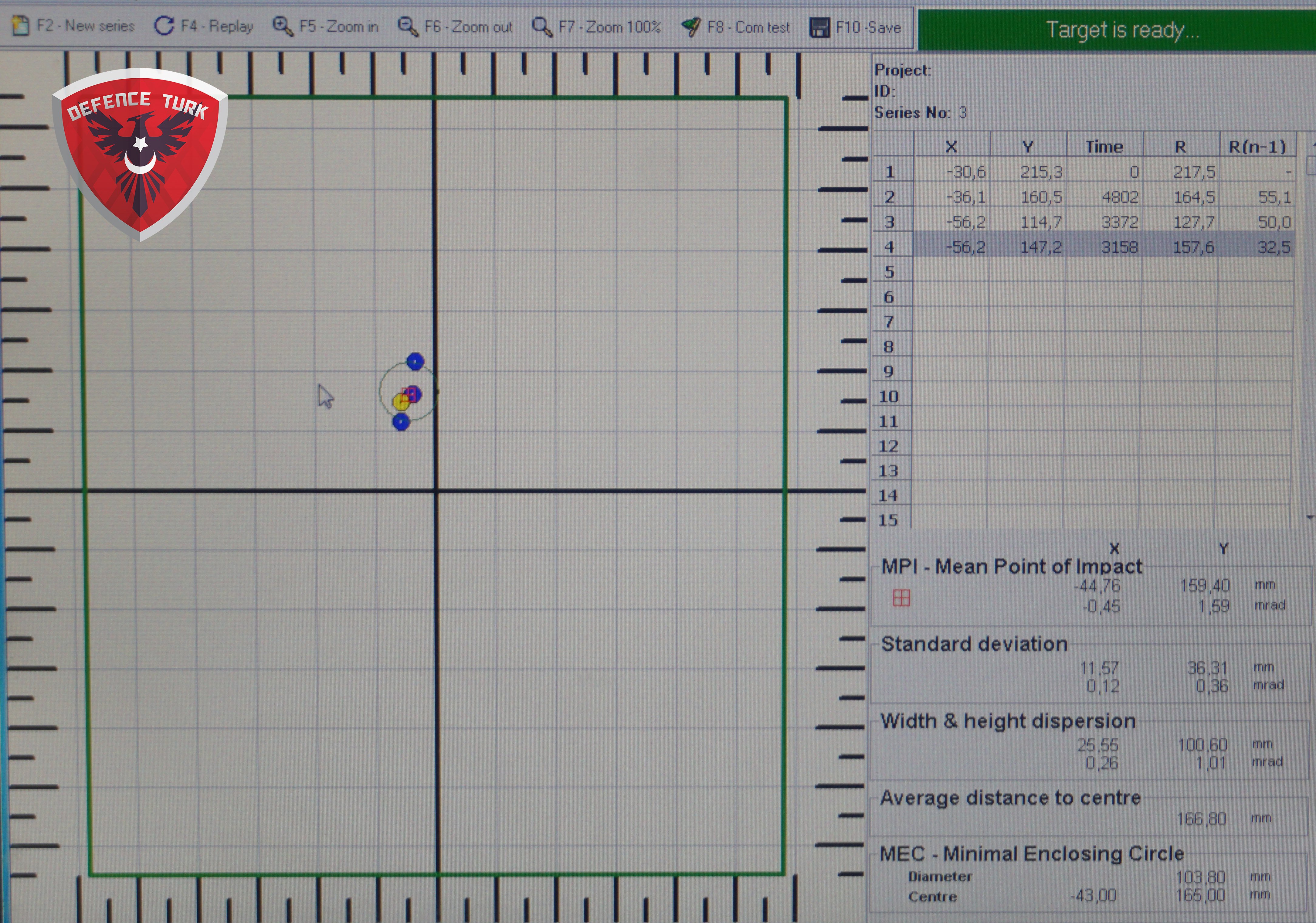

MPT-76 ile 100 m’den yapılan atış sonrası alınan sonuç
Fabrikadaki testimiz sırasında ise ömrünü tamamlayarak 20 bin atıma ulaşmış MPT-76 ile 147 grain M80 7,62x51mm fişek ile 3,5 moa gibi akılalmaz bir isabet çıkardığımızı belirtmeden geçemeyeceğim. Avrupalı rakiplerinin namlu yarı ömrü olan 5000 atıştan sonra 4 moa standartı olan dağılıma çıktığını göz önüne alırsak, yapılan işin kalitesi daha çok göz önüne gelecektir.
