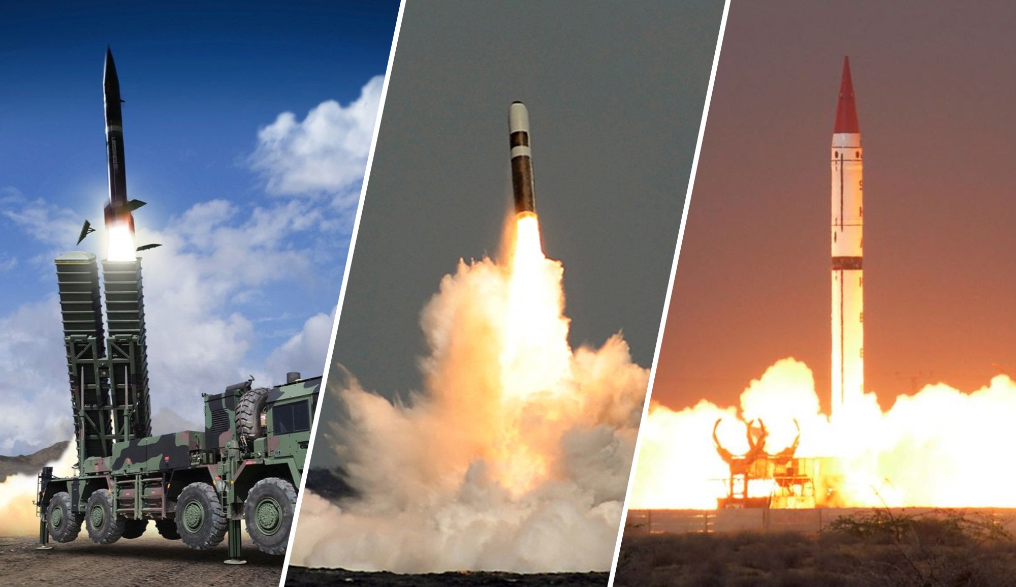

“Kitlesel Caydırıcılık” Balistik Füzeler
Balistik füzeler güçlü bir tahrik sistemine sahip olan, bu sistem sayesinde elde edilen enerji ile ciddi bir hızla, belirlenen hedefe yönelen ve üzerilerinde bir veya birden fazla nükleer, kimyasal, biyolojik ve konvansiyonel (yüksek patlayıcılı) başlık taşıyabilen, bazı modellerinde taşıdığı bu başlıkları istenildiğinde farklı hedeflere de yönlendirebilen füze sistemleridir.
Balistik füzeleri roketlerden ayıran temel özellik sahip oldukları güdüm sistemleridir. Balistik füzelerin öncülünün güdümsüz mühimmatların yani roketlerin olduğu doğrudur. Sahip oldukları başlıklar sayesinde balistik füzelerin hedef üzerindeki etkileri ve hasarları da değişkenlik göstermektedir.
Ayrıca, balistik füzeleri ele aldığımız bu çalışmamızın başında ‘balistik’ kavramının; ateşli silahlarda, mermi veya füzenin barut gazının basıncıyla fırlayıp hedefe ulaşıncaya kadar olan devinimini inceleyen bir bilim dalı olduğunu belirtmek isteriz. Kısaca Atış Bilimi.
SSBN-726 Ohio Sınfı Denizaltıdan SLBM atışı
Aslında balistik füzeleri özel ve tehlikeli kılan unsur Balistik Rota yani eğik atış prensibidir. Balistik füzeler dik veya dike yakın bir açıyla fırlatılarak atmosfer tabakalarını geçerek neredeyse uzayda hareket etmeleri ve normalde etkili olan yer çekiminin de etkisini bu sebeple azaltarak, hedefe kitlenerek troposferde çok yüksek bir hıza ulaşarak dalışa geçmeleridir. Bu hız ise 7 km/sn olarak belirtilmekle beraber hedef unsur için de tespit etmesi bir hayli zor bir durumdur.
