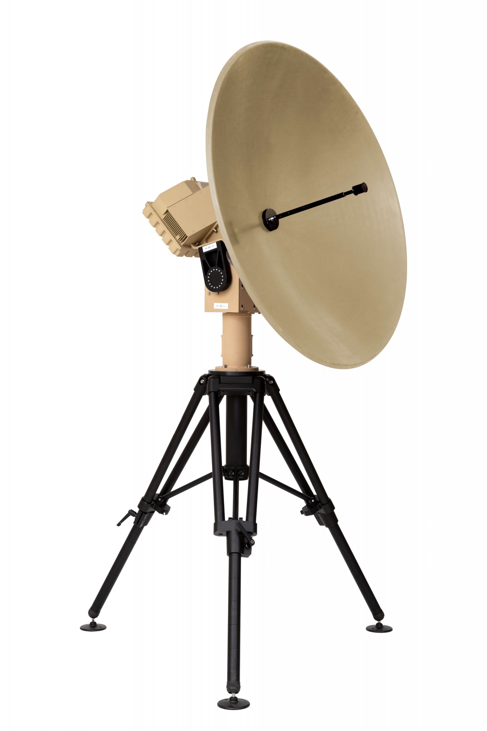

C-Bant İHA Veri Bağı içerisinde yer alan yönlü ve yönsüz antenler Meteksan Savunma tarafından tamamen yerli ve milli imkanlar kullanılarak üretildi. Bu sayede seri üretim aşamasında olası ambargo durumlarında anten tedarik faaliyetlerinde yaşanabilecek sorunların önüne geçilmesi, 4.4 – 5.85 GHz bandında çalışabilen geniş bant antenlerin milli imkanlarla geliştirilip üretilmesi ile beraber sistem seviyesindeki yerlilik oranının arttırılması, link bütçe analizleri sonrasında belirlenen anten kazançlarına uygun olarak antenlerin geliştirilmesi, yer birimi reflektör antene ait yansıtıcı yüzeyin karbon fiber kompozitten üretilmesine karar verilmesi ile beraber anten ağırlının önemli miktarda azalması ve hava aracı yönsüz antenine ait radomun özel olarak tasarlanması ile beraber çevre şartlarına dayanıklı hale getirilmesi sağlandı. Sistemde hem yukarı hem aşağı iletimde frekans atlayabilen ve kodlamalı tayf yaymaya dayalı özel bir dalga şekli geliştirildi. Bu sayede iletişim güvenliği üst seviyeye çıkarıldı.

  • Hava araçları için modüler tasarım
  • Düşük boyut, ağırlık ve güç tüketimi (SWAP Tasarım)
  • 200 km mesafede en az 10 Mbps kullanıcı verisi
  • HD ve analog video sıkıştırma (H.264 Görüntü sıkıştırma)
  • Kullanıcı dostu GUI üzerinden kontrol
  • Yüksek kapasiteye erişen özel tasarım kodlama (FEC)
  • Otomatik Anten Takip Sistemi
  • Veri Güvenliği
    • Uplink: DSSS + FHSS + AES-256
    • Downlink: DSSS + FHSS + AES-256
    • Milli Kripto (ihtiyaç halinde eklenebilir)
