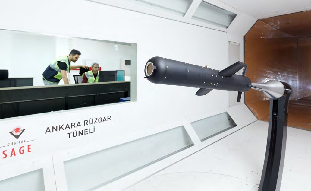

Ankara Rüzgar Tüneli (ART)
Uçak, helikopter, paraşüt, İHA gibi hava taşıtları ile otomobil, kamyon, otobüs ve motosiklet gibi kara taşıtlarının aerodinamik özelliklerinin incelenmesi, hava akımının yüksek binalara ve köprü gibi yapılara etkisinin bulunması, çanak anten, siren ve paratoner gibi cisimlerin hava ile etkileşimlerinin belirlenmesi ve fırtına ortamında dayanımlarının incelenmesi gibi pek çok deney rüzgâr tünellerinde gerçekleştirilmektedir.
Detaylar için:
TÜBİTAK SAGE’nin Ankara Rüzgar Tüneli ile sunduğu test altyapısı
SAGE Rüzgar Tüneli

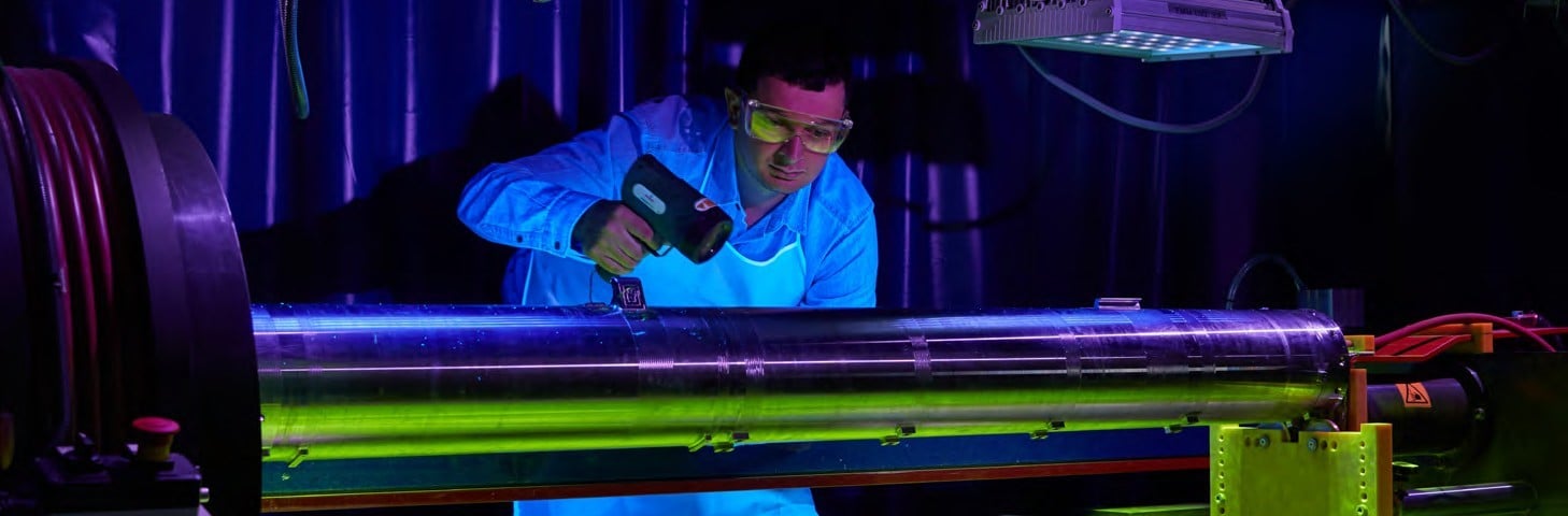

Tahribatsız Kalite Kontrol Laboratuvar Altyapısı
Tahribatsız Kalite Kontrol Laboratuvarı Altyapısı 2004 yılında kurulmuştur. Altyapıda tahribatsız muayene yöntemleri olarak radyografik, ultrasonik, manyetik parçacık, sıvı penetrant ve gözle muayene testleri yapılabilmektedir.
SAGE Test
Radyografik Test Yetenekleri
  • X-Işını Tomografi Sistemi (Y.CT Modular X-Işını Sistemi)
  • Y. Cougar SMT X-Işını Sistemi
  • Y. Cheetah SMT X-Işını Sistemi
  • Portatif X-Işını sistemi (Vidisco-Flatfox)
Ultrasonik Test Yetenekleri
Ultrasonik muayene yöntemi ile iç hataların tespiti yapılabilmektedir. Özellikle radyografik muayene yöntemi ile tespit edilemeyen iç hataların tespiti için kullanılmaktadır.
Manyetik Parçacık Test Yetenekleri
Ferromanyetik malzemelerin yüzey ve yüzey altı süreksizliklerinin kontrolü için kullanılmaktadır.Gün ışığında veya UV ışık altında test yapılabilmektedir.
Sıvı Penetrant Test Yetenekleri
Bu muayene yöntemi yüzeye açık süreksizliklerin tespiti için kullanılmaktadır. Bu testin yapılabilmesi için testin yapılacağı yüzeyin temiz (yağ, kir vb. tüm harici unsurlardan temizlenmiş olması gerekmektedir) ve kaplamasız olması gerekmektedir. Gün ışığında veya UV ışık altında test yapılabilmektedir.
Gözle Muayene Test Yetenekleri
Bu muayene yöntemi ile eğitim almış sertifikalı personel yüzey hatalarını inceleyip değerlendirmektedir. Bu yöntemde aydınlatma ve ölçüm aletleri kullanılmaktadır. (fener, kumpas, mercek vb.)

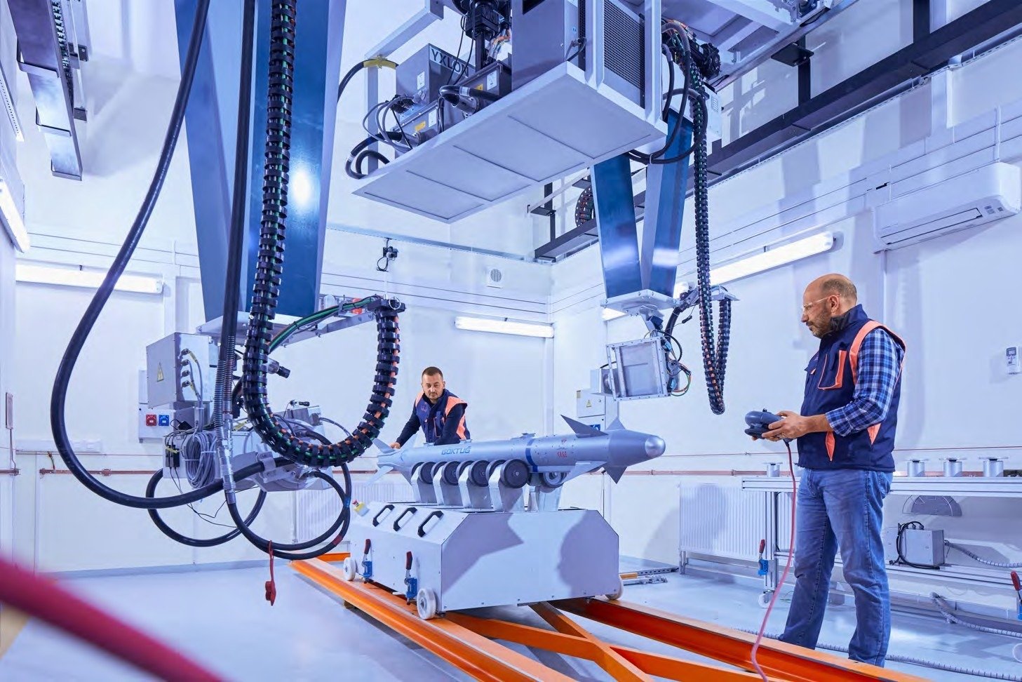

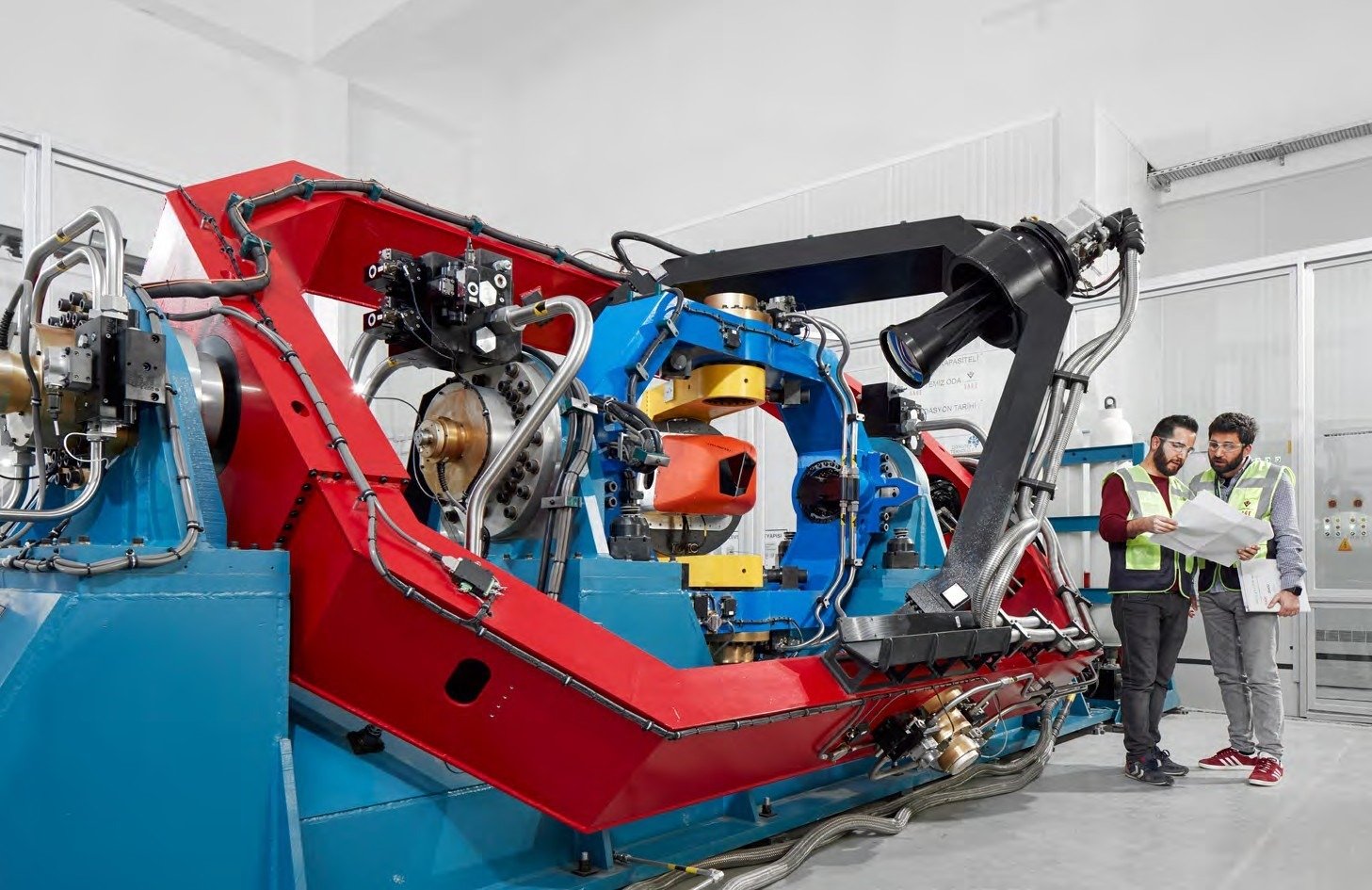

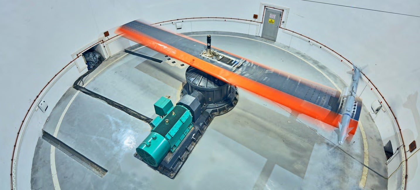

Harp Başlığı Raylı Sistem Dinamik Test Altyapısı (HABRAS)
Savunma, havacılık ve uzay alanlarında yürütülen çalışmalara test desteği vermek amacıyla TÜBİTAK SAGE tarafından kurulan Harp Başlığı Raylı Sistem Dinamik Test Altyapısı (HABRAS) Konya Karapınar’da bulunan ATDM Gr. K.lığı bünyesinde 3 km2 bir alan üzerinde yer almaktadır. HABRAS, 2000 metrelik uzunluğu ile Avrupa’nın çift ray yapısına sahip en uzun raylı test hattı olma özelliğine sahiptir. HABRAS bir saha test altyapısı olup, gerçek kullanım koşullarına ya da taktik koşullara yakın bir şekilde, ses-altı ve ses-üstü hızlarda dinamik olarak sistemlerin ya da alt sistemlerin kontrollü bir şekilde test edilmesine olanak sağlamaktadır.
HABRAS’ta çok farklı ve çeşitli sistemlerin/alt sistemlerin testleri gerçekleştirilmektedir. Bu testlerden bazıları aşağıda özetlenmiştir:
  • Radar ile hız ölçümü
  • Harp başlığı patlama bölgesinde blast ölçümü
  • Hızlı kamera ile mühimmatın serbest uçuşuna ve hedef üzerindeki etkilerine ilişkin bilgilerin elde edilmesi
  • Tapa gibi elektronik sistemlere ray üzerinde, test kalemi ilerlerken ayrık sinyal ya da elektriksel güç verilmesi
  • Tapanın başarısız olması durumunda yedek ateşleme sistemi ile canlı harp başlığı içeren sistemlerin ateşlenmesi
  • Kızak ayırma sistemleri
  • Enerjik ayırma sistemleri
  • Mekanik ayırma sistemleri

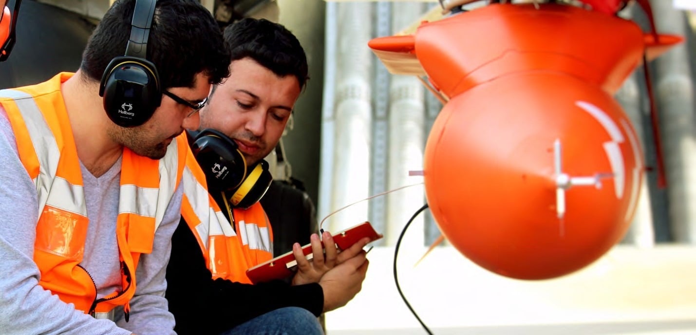

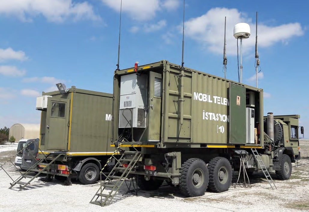

Telemetri Altyapısı

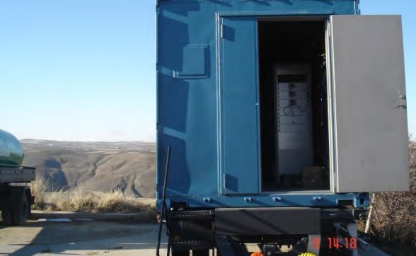

TÜBİTAK SAGE’de telemetri sistemi 2005 yılından beri kullanılmaktadır. 2007 yılında mobil hale getirilerek yetenek kazandırılan sistem, günümüze kadar sürekli gelişim süreci içerisindedir.
Altyapı Kabiliyetleri
Telemetri altyapısı, TÜBİTAK SAGE tarafından geliştirilen sistemlerin Test uçaklarına bağlı uçuşları, Güvenli ayrılma atış testleri (Jettison), Atış testleri kapsamında hem mühimmat üzeri ölçümlendirmeden, hem de test uçağı üzeri ölçümlendirmeden yere veri aktarılması amacıyla kullanılmaktadır.

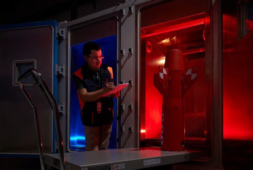

Çevre Şartları Altyapısı
Çevresel testler, askeri ve sivil amaçlı kullanılan alt sistem ve sistemlerin ömür döngüleri boyunca karşı karşıya kalabilecekleri doğal çevre şartlarına dirençlerini belirlemek amacıyla gerçekleştirilmektedir.
Sıcaklık Şoku Testi
Sıcaklık Şoku Testi, test numunesinin, bulunduğu ortamdaki ani sıcaklık değişimlerine (>10°C/ dk), fiziksel bir hasar veya işletim performansında azalma ile karşılaşmadan dayanabilirliğini belirlemek amacıyla yapılmaktadır. Test kabinine yerleştirilen numuneye, gerçek kullanım koşullarında karşılaşılacak sıcaklık şoku koşulları uygulanır. Test sırasında ve/veya sonunda numunenin fiziksel incelemesi ve operasyonel kontrolü yapılır, varsa ortaya çıkan hatalar kaydedilir.
Düşük Basınç (İrtifa) Testi
Düşük Basınç (İrtifa) Testi, test edilen numunenin düşük basınç ortamına dayanabildiğini ve/ veya düşük basınçta çalışabildiğini ve/veya ani basınç değişimlerine dayanabildiğini belirlemek amacıyla yapılmaktadır. Test kabinine yerleştirilen numuneye, gerçek kullanım koşullarında karşılaşılabilecek basınç koşulları uygulanır. Test sırasında ve/veya sonunda numunenin fiziksel incelemesi ve operasyonel kontrolü yapılır, varsa ortaya çıkan hatalar kaydedilir.
Tuz Sisi Testi
Tuz Sisi Testi, test numunelerinin koruyucu kaplamalarının ve işlenmiş yüzeylerinin etkinliğini tespit etmek ve tuz birikintilerinin test numunesinin fiziksel ve elektriksel özelliklerine olan etkilerini belirlemek amacıyla yapılmaktadır. Test kabinine yerleştirilen numune tuz sisi ortamına maruz bırakılır. Test sonunda numunenin fiziksel, elektriksel kontrolleri ve korozyon gözlemi gerçekleştirilir, varsa ortaya çıkan hatalar kaydedilir.

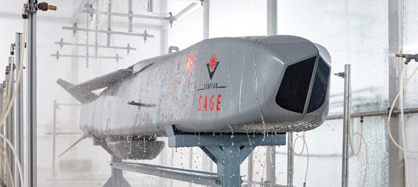

Yağmur Testi
Yağmur Testi, test numunesinin yağmur, su spreyi veya damlayan suya maruz kalması durumunda;
  • Koruyucu kaplama, kutu ve sızdırmazlık elemanlarının suyun test numunesine girişini engellemedeki etkinliğini,
  • Test numunesinin suya maruz kaldığı sırada ve sonrasında performans gereksinimlerini ne ölçüde karşıladığını,
  • Test numunesinde yağmurdan kaynaklanan her türlü bozulmayı,
  • Test numunesindeki her türlü su tahliye sisteminin performansını,
  • Test numunesine paketleme tarafından sağlanan korumanın etkinliğini belirlemek amacıyla yapılmaktadır.
Test kabinine yerleştirilen numuneye, gerçek kullanım koşullarında karşılaşılacak yağmur koşulları uygulanır. Test sırasında ve/veya sonunda numunenin fiziksel incelemesi ve operasyonel kontrolü yapılır, varsa ortaya çıkan hatalar kaydedilir.
Nem Testi
Nem Testi, nemli ve sıcak ortamın test numunesi dayanımı üzerindeki etkilerini belirlemek amacıyla yapılmaktadır. Test kabinine yerleştirilen numune, gerçek kullanım ve/veya depolama koşullarında karşılaşılabilecek nem koşullarına uygun şartlarda, uygun süre ile bekletilir. Test sırasında ve/veya sonunda numunenin fiziksel incelemesi ve operasyonel kontrolü yapılır, varsa ortaya çıkan hatalar kaydedilir.
Titreşim ve Şok Testleri
Titreşim ve Şok Testleri, test numunesinin ömür döngüsünde maruz kalabileceği titreşim veya şok kaynaklı yüklemelerin malzeme güvenilirliğini, bütünlüğünü ve performansını nasıl etkilendiğini belirlemek amacıyla yapılmaktadır. Test kalemi dayanım şartları ve yükler, askeri/sivil standartlar ya da ilgili test kaleminin gerçek veya gerçeğe en yakın çalışma koşulları altında veri toplama sonucunda elde edilen bilgiler kullanılarak belirlenir. Bahsi geçen yükler kullanılarak laboratuvar ortamında; veri toplama/işleme donanımları, kontrol donanımı, ölçerler, sarsıcılar ve gerekli ise portatif şartlandırma kabini kullanılarak testler gerçekleştirilir. Test sırasında ve/veya sonunda numunenin fiziksel incelemesi ve operasyonel kontrolü yapılır, varsa ortaya çıkan hatalar kaydedilir.

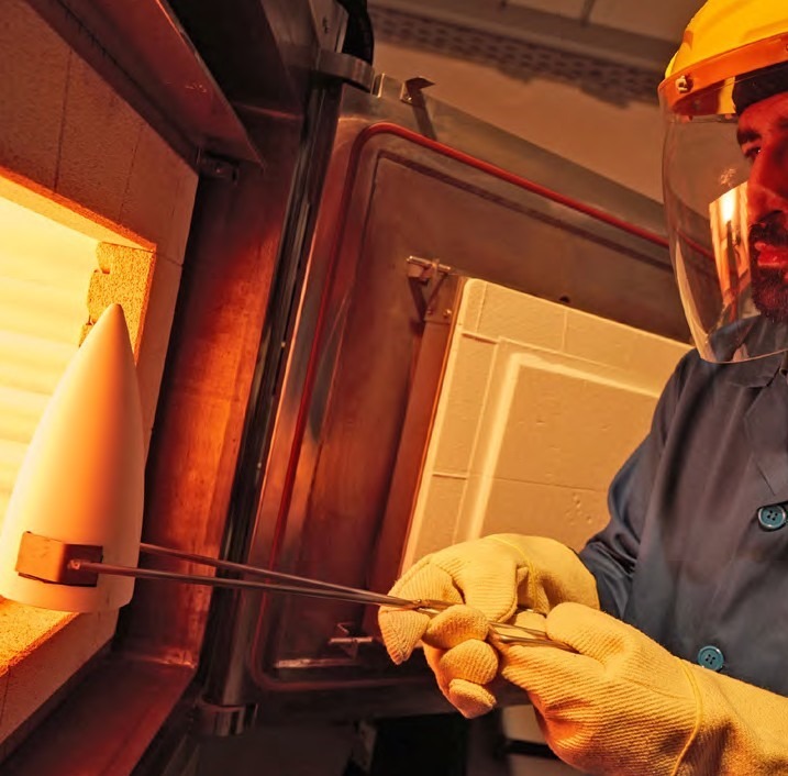

Yüksek Sıcaklık Testi
Yüksek Sıcaklık Testi, yüksek sıcaklık koşullarında numunenin güvenilirliğini, bütünlüğünü ve performansını belirlemek amacıyla yapılmaktadır. Test kabinine yerleştirilen numune, gerçek kullanım ve/veya depolama koşullarında karşılaşılacak yüksek sıcaklık koşullarında uygun süre ile bekletilir. Test sırasında ve/veya sonunda numunenin fiziksel incelemesi ve operasyonel kontrolü yapılır, varsa ortaya çıkan hatalar kaydedilir.
Düşük Sıcaklık Testi
Düşük Sıcaklık Testi, düşük sıcaklık koşullarında numunenin güvenilirliğini, bütünlüğünü ve performansını belirlemek amacıyla yapılmaktadır. Test kabinine yerleştirilen numune, gerçek kullanım ve/veya depolama koşullarında karşılaşılacak düşük sıcaklık koşullarında uygun süre ile bekletilir. Test sırasında ve/veya sonunda numunenin fiziksel incelemesi ve operasyonel kontrolü yapılır, varsa ortaya çıkan hatalar kaydedilir.
İvmelendirme Testi
İvmelendirme Testi, platform hızlanmalarından, yavaşlamalarından ve manevralarından kaynaklı ortaya çıkabilecek kararlı haldeki eylemsizlik yüklerine karşı malzeme güvenilirliğinin, bütünlüğünün ve performansının nasıl etkilendiğini belirlemek amacıyla yapılmaktadır. Test cihazına yerleştirilen numune yapısal / işlevsel / çarpışma koşullarında karşılaşabileceği ivme koşullarında uygun süre ile bekletilir. Test sırasında ve/veya sonunda numunenin fiziksel incelemesi ve operasyonel kontrolü yapılır, varsa ortaya çıkan hatalar kaydedilir.

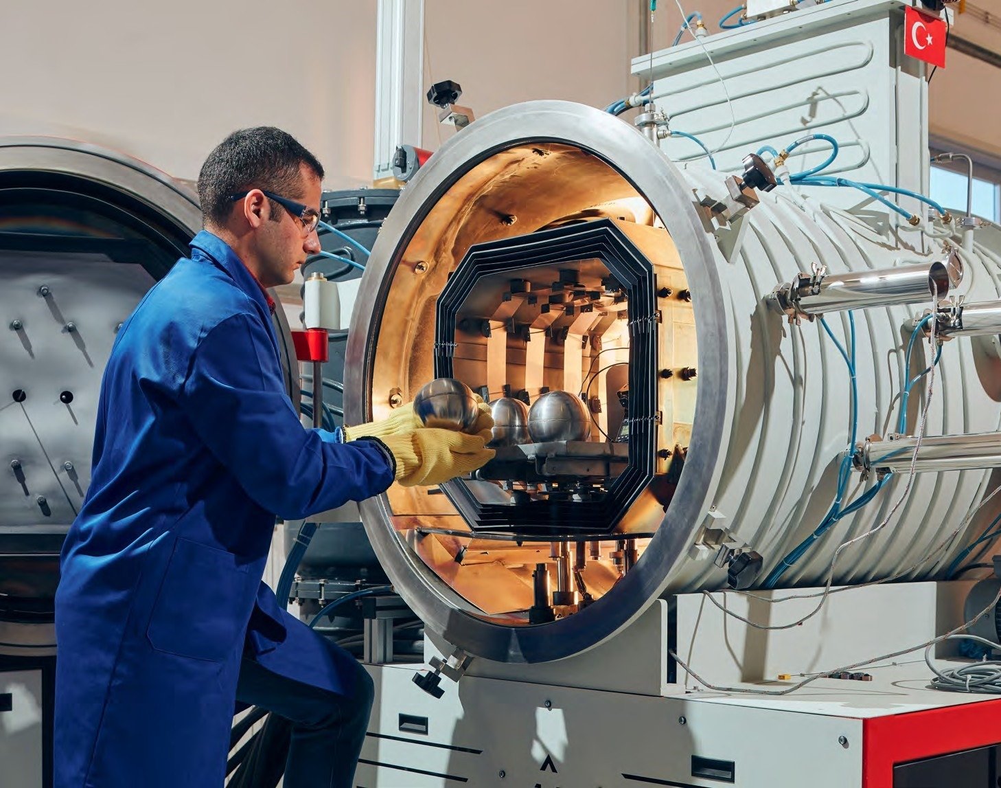

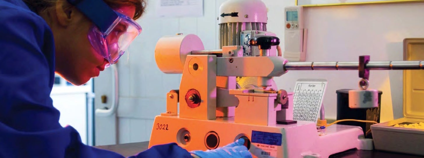

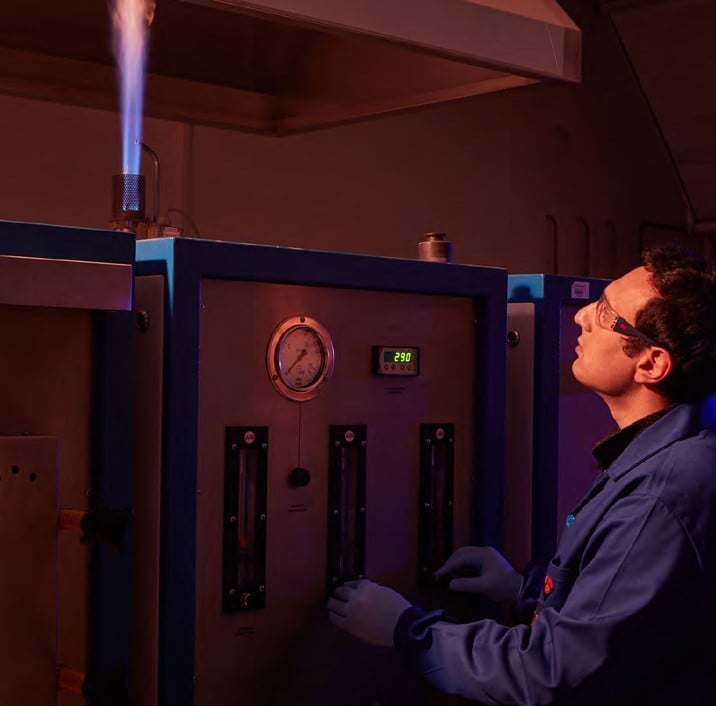

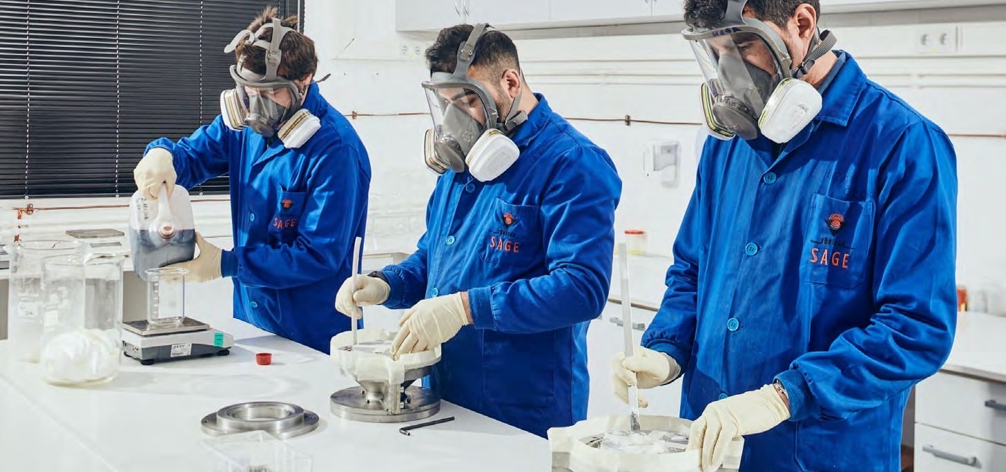

Kimyasal Kalite Kontrol Laboratuvarı
Kimyasal Kalite Kontrol Laboratuvarı, yakıt, patlayıcı, piroteknik, yalıtım, kompozit ve diğer polimerik malzemelerin karakterizasyon/tersine mühendislik ve kalite kontrol test ihtiyaçlarını karşılayan bir altyapıdır. Kimyasal Kalite Kontrol Laboratuvarı’nda, hâlihazırda ısıl analizler (DSC, TGA, TG-DTA, DMA), darbe-sürtünme hassasiyeti, kalorifik değer testleri, yanma hızı ölçümü, FTIR ve HPLC analizleri, nem, yoğunluk, sertlik ve viskozite ölçümleri gerçekleştirilmektedir. Aletli analizlerin yanı sıra ıslak analiz yöntemleri ile %Li miktarı, demir miktarı, hidroksil sayısı, saflık ve çözünmeyen madde miktar tayini gibi birçok içerik testi laboratuvarımızda yapılmaktadır.

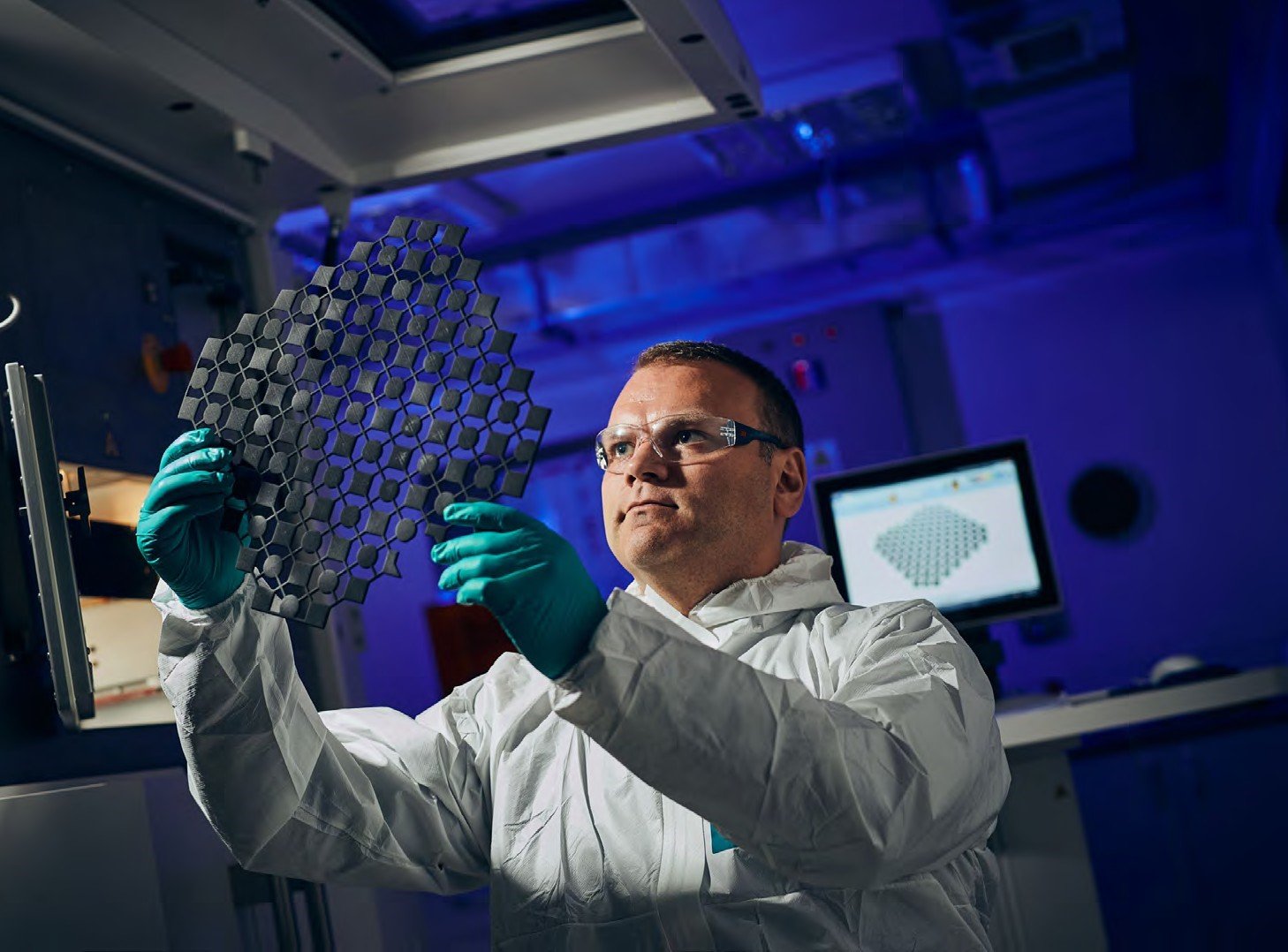

Genel Kimya ve Polimer Katmanlı İmalat Teknolojileri Altyapısı
Altyapıda katmanlı imalat cihazına ek olarak, genel kimya laboratuvarı bulunmaktadır. Bu laboratuvarda sentez ve karakterizasyon çalışmaları yapılmaktadır.

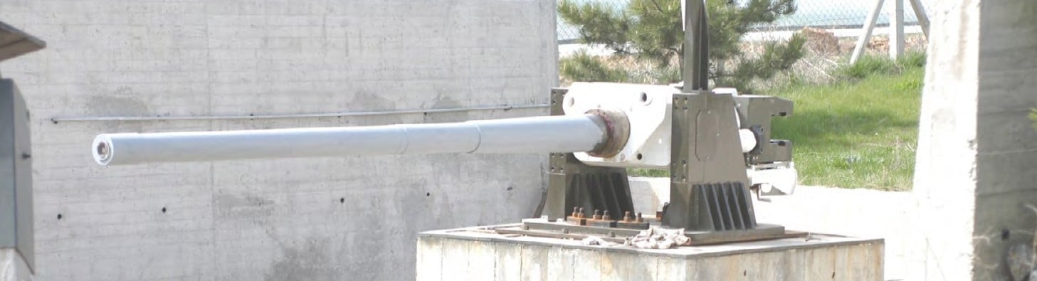

Hedef Balistiği Altyapısı
Hedef Balistiği Altyapısı, hedef balistiği disiplinine yönelik test faaliyetlerinin yürütüldüğü bir altyapı olup 2010 yılından itibaren aktif olarak faaliyet göstermektedir.
Hedef Balistiği Altyapısı’nın faaliyetleri:
  • Hafif Gazlı Parçacık Hızlandırma Düzeneğinde yapılan testleri
  • 100 mm Top Namlusu Düzeneğinde yapılan testleri
  • 12 ve 25 mm Kalibreli Barut Silahında yapılan testleri
  • Flaş X-Işını düzeneğinde yapılan testleri kapsamaktadır.
Hafif Gazlı Parçacık Hızlandırma Düzeneği, parçacık ve mermi gibi test numunelerinin yüksek hızlı çarpma koşullarının laboratuvar ortamında oluşturulmasını sağlayan test düzeneğidir.
100 mm Mermi Hızlandırma Düzeneği
100 mm Mermi Hızlandırma Düzeneği, test numunelerinin barut kullanılarak yüksek hızlara çıkarılmasını sağlamaktadır.

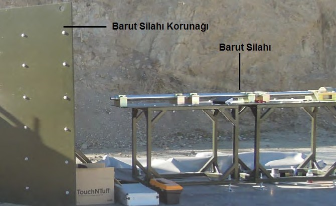

Sistemde 12 mm ve 25 mm kalibrede iki namlu bulunmaktadır. Test parçacıkları barut ile hızlandırılmaktadır. Barut silahı, çelik barut silahı korunağı ile korunmaktadır.
Flash X Işınu Düzeneği
Flash X-Ray sistemi farklı balistik disiplinlerinde, özellikle hedef balistiği disiplininde patlama, yüksek hızda delme, parçacıklanma vb. çok hızlı (mikrosaniye mertebesinde) olayların görüntülenmesinde kullanılmaktadır. Toz bulutu, duman ve ateş içeren balistik test ortamlarında görüntü elde edilebilmektedir.

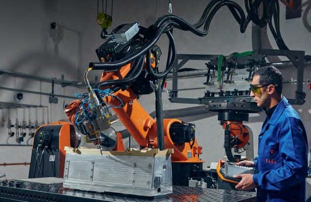

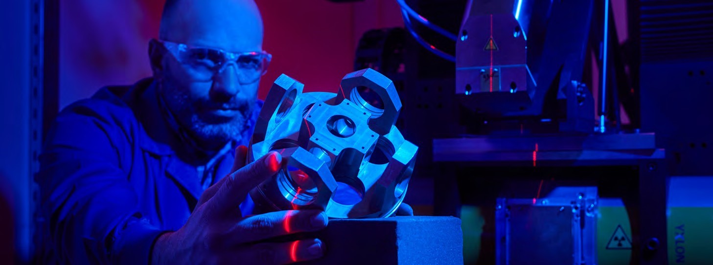

İleri Üretim Teknolojileri Üretim Altapısı
İleri Üretim Teknolojileri Altyapısı, 2016 yılında lazer malzeme işlemleri konusunda aşağıdaki konularda havacılık, uzay, savunma ve enerji sanayilerinde araştırma ve geliştirme faaliyetlerinde bulunmak amacıyla kurulmuştur.
  • Lazer birleştirme (lazer kaynak, lazer-hibrit kaynak, lazer-lehimleme vb.)
  • Seçici Lazer Ergitme

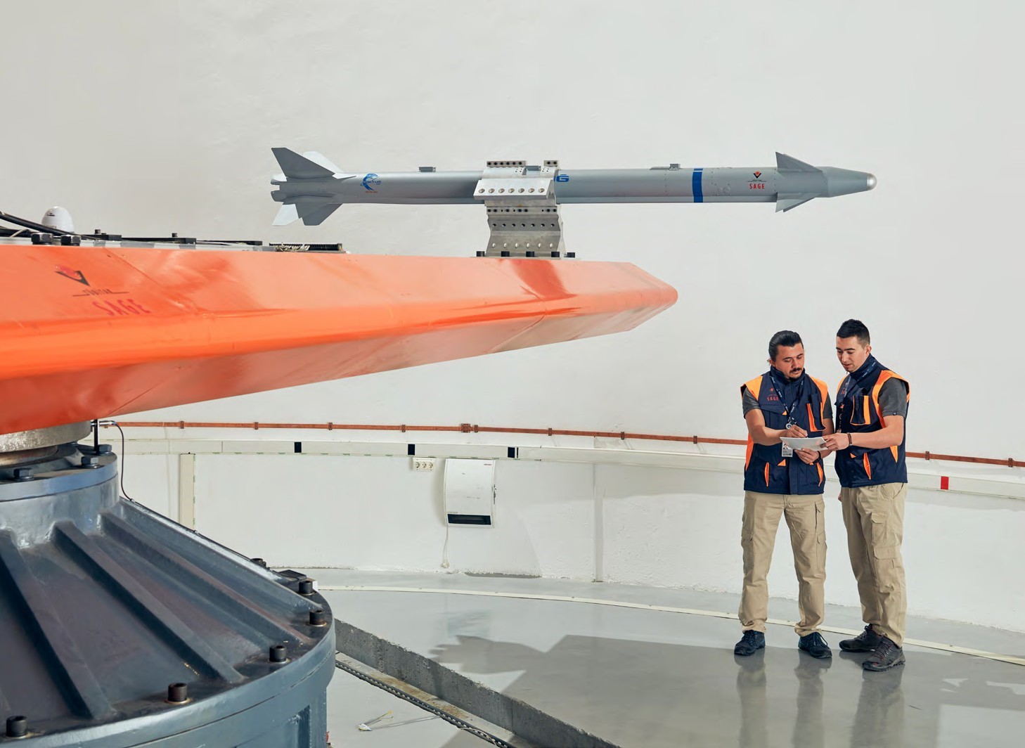

OPTOMEKATRONİK LABORATUVARI ALTYAPISI
Optomekatronik Laboratuvarı Altyapısı, geliştirilmekte olan Kızılötesi ve Lazer kardanlı ve sabit yapıdaki arayıcıların bütünleme, kontrolcü geliştirme, optik ölçümler ve hesaplamalar, doğrulama ve testleri işlerini icra etmektedir. Altyapı temel olarak aşağıdaki unsurlardan oluşmaktadır:
  • Döngüde Donanım Test Sistemi
  • Sınıf 1000 Temiz Oda
  • Optomekatronik Laboratuvarı
TÜBİTAK SAGE’de geliştirilen seyir füzesi ve hava hava füzesi arayıcılarının gereksinimleri nedeniyle bu sistem temin edildiğinden bütün projelerin ihtiyaçlarını karşılamaktadır. Ayrıca bir dizi modifikasyon ile RF arayıcılar için de uygun hale gelebilmektedir.

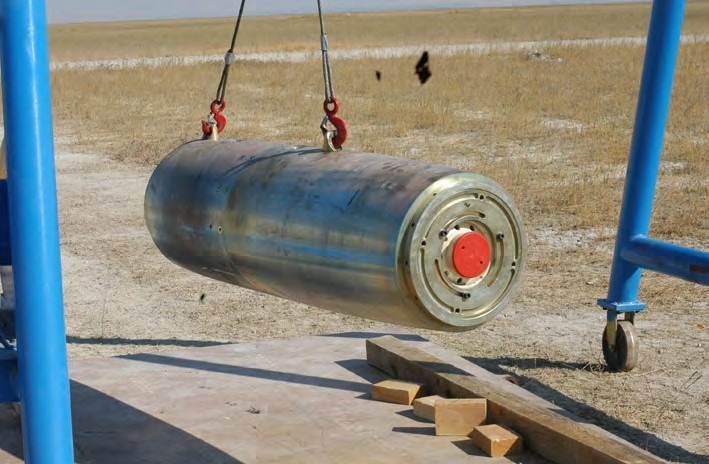

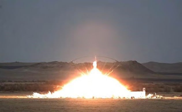

Mühimmat Yer Testleri
Harp Başlığı Etkinlik Testi
Bu testin amacı, harp başlıklarının yüksek sıcaklık, düşük sıcaklık ve ortam sıcaklığı şartlarındaki etkinliklerini doğrulamak ve değerlendirmektir.

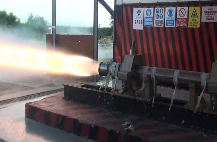

Roket Motoru Statik Ateşleme Testi
Roket motoru ateşleme öncesinde test fikstürüne yerleştirilir. Ateşleme süresi boyunca fiziksel veriler (basınç, sıcaklık, itki vs.), roket motoru üzerine yerleştirilen duyargalar ile ölçülür. Veri toplama sisteminden alınan bu veriler ile yanma performansı değerlendirilir.
Duyarsız Mühimmat Testleri
Bir mühimmat, üretimden başlayan kullanım ömrü boyunca (depolama, taşıma, sevkiyat, vs.) enerjik bir cevapla sonuçlanabilecek birçok farklı planlanmayan tehditle karşılaşabilir. Bu tehditlerin gerçekleşme ihtimaline karşı, duyarsız mühimmat testlerini yapmak gereklidir. Mühimmat Yer Testleri Altyapısı aşağıda verilen duyarsız mühimmat testlerini gerçekleştirmektedir.
Düşürme Testleri
Düşürme testlerinin amacı, belirli çevresel şartlarda test kalemlerinin muhtemel düşme senaryolarını simüle etmektir.
Hidrostatik Test
Roket motorlarının ve harp başlıklarının basınca karşı dayanımları, belli bir sürede belli bir basınç uygulanarak test edilir. Basınç 0 bar’dan 400 bar’a kadar uygulanır.

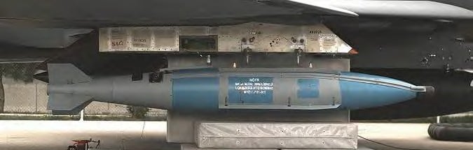

Statik Fırlatma Testi
Statik fırlatma testlerinin amacı, uçaktan bırakılan mühimmatların ayrılma karakteristiklerini (ivmelenmeler, açısal hızlar vs.), tepki kuvvetlerini belirlemektir.
Sızdırmazlık Testi
Bu test çoğunlukla mühimmat taşıma kutularına uygulanır ve çalışma şartlarında test kaleminin tüm sızdırmazlık gereksinimlerini karşıladığını doğrulamak amacıyla yapılır.
Dinamik Delme Etkinliği Testi
Bu testin amacı, mühimmatın istenilen hız ve açıyla hedefe çarptığı durumda hedefte istenilen delme etkinliğini sağladığını doğrulamaktır. Mühimmat, roket motorlarının ateşlenmesi sonucu oluşan itki ile hedefe yönlendirilir. Test sonunda mühimmatın dinamik delme etkinliğinin kontrolü, kullanılan Doppler Radar ve Hızlı Kameralar ile sağlanır.

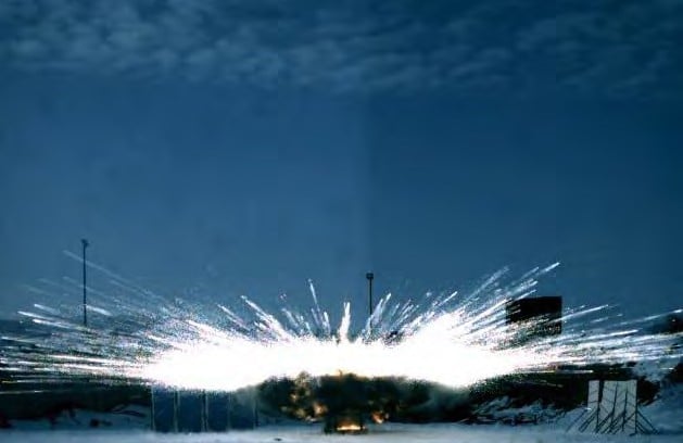

Sualtı Patlama Testi
Sualtı patlayıcılarının su içerisinde belli derinliklere konumlandırılıp infilak ettirilerek uygun duyarga ve veri toplama sistemi ile patlamanın etkileri ölçülmektedir.
Diğer Testler
Tapa, FLSC (Bükülebilir Doğrusal Çukur İmla Hakkı) ve diğer enerjik malzemelerin ateşleme testleri gerçekleştirilmektedir. Aynı zamanda Mühimmat Yer Testleri Altyapısı mühimmat imha operasyonları da gerçekleştirilmektedir.
