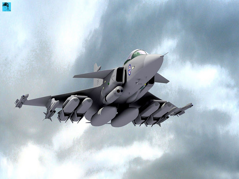

Saab JAS 39 Gripen Next Generation
Saab ilk versiyonlarıyla çok popüler olmayan Gripen, Next Generation(E ve F) modelleri ile zayıf yönlerini güçlendirerek ortaya farklı yetenekleri olan güçlendirilmiş bir uçak koyuyor. İlk versiyonlarına göre havada yakıt ikmali yapabilen, menzili arttırılmış, motoru ve radarı güçlendirilmiş bu yeni Gripen Helmet-mounted display HMDS (Kaska entegre görüş) ve geniş güçlü bir mühimmat seçeneği sunuyor.
1980’lerin başında geliştirilmeye başlanan Gripen, Dranken ve Viggen uçaklarının yerini alması planlanmaktaydı. Uçağın tasarım felsefisi; ekonomik, kolay idame edebilen, kolay konuşlanabilen her tür görev için esnek bir uçak yaratmaktı. İsmini İsveç dilindeki Jakt (avcı), Attack (taaruz) ve Spaning (keşif) kelimelerinin baş harflerinden alan JAS 39 Gripen iyi ekonomik bir genel maksat uçağıdır.

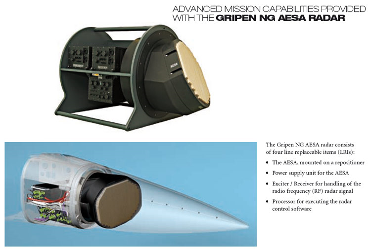

Radar
Düşük görünürlük (Stealth) yeteneği olmamasına rağmen Gripen F-18’e göre 5 kat daha düşük radar yansımasına sahiptir. Bu F-35’in düşük görünürlüğünde çok uzak olsa dahi, F-35 bu kabiliyeti elde etmek için menzilinden, mühimmat kapasitesinden fedakârlık yapmak durumundadır. Diğer bir nokta Gripen’in düşman uçaklarının radarlarına yakalansa dahi sahip olduğu +100km menzilli Meteor füzeleri, 2. nesil AESA radarı, IRST ile düşman uçaklarına karşı uzun mesafelerden çok tehlikelidir. Raven ES-05 radarı, pilota avantajını korumak için çok iyi bir durumsal farkındalık ve farklı taktikleri sunmaktadır. Örneği Gripen pazardaki hareketli başlığa sahip tek AESA radarına sahiptir (Typhoon için Captor-E radar çalışmaları devam edilmektedir). Bunun avantajı Gripen düşman uçağına füze ateşlendikten sonra 90° dönerek düşmanın füze menzili dışında kalarak hala gönderdiği füzeyi hedefe yarı yol (mid-course) yönlendirmesi yapabilmektedir.
Bu yeni nesil AESA radarı hareketli yapısıyla 100°lik bir açıyla arama yapabilmektedir. Saab 1960’larda Data link bağlantısının ilk örneklerini Draken uçaklarında denemişti. Bu yönden öncü bir havacılık şirketi olan Saab Link 16 bağlantısı ile Gripen’in dost ve müttefik uçaklar ile bilgi paylaşımı imkânı vermektedir.

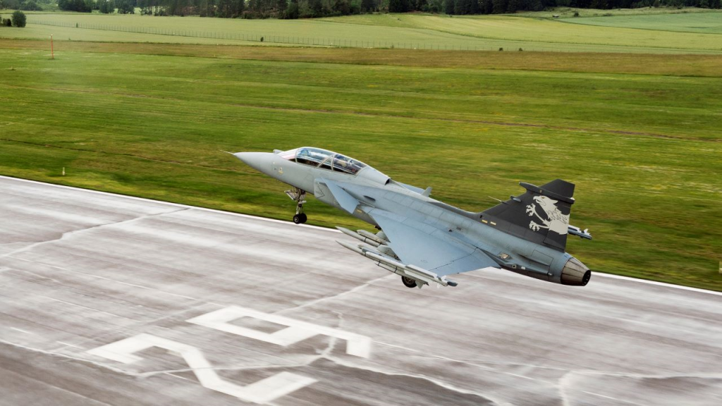

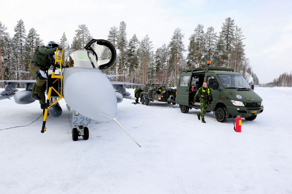

Ne kadar esnek bir uçak?
Baltık ülkelerinde gülünç bir şekilde arka bahçenizde otururken yanınızdaki kara yolundan geçen bir Gripen görmek çokta anormal bir durum değildir.  İsveç’in 20. yüzyıldaki temel askeri doktrini kendine bel bağlamak, caydırıcılık ve barışı korumaktır. Komşuları olan süper güç Rusya karşısında sayıca yetersiz kalan İsveç, bütün hava doktrinini işgal altıda, savaşı kendi sahasında kabul ederek görev yapmaya odaklamıştır. Bunu bir anlamı İsveç uçakları konforlu sayılabilecek üst ve yer hizmetlerinden mahrum iken dahi görev yapabiliyor olmasıdır. Gripen sahip olduğu kısa mesafe kalkış performansı ile çift şeritli 800-600 metre’lik bir kara yolundan, karla kaplıyken dahi havalanabilmektedir. Bu kısa pistlere inişlerde uçağın  önündeki canard’lar hava freni görevi de yüklenmektedir. Gerektiğinde bir traktörle dahi çekilerek, 2 Kamyon ile sevk edilebilen lojistik ihtiyaçları ile birlikte 5 asker ve 1 teknisyen ile 10 dakika da yakıt ve mühimmat ikmali yapabilmektedir. Bu büyük esneklik sayesinde son yıllarda açılan bütün sivil hava alanları gerekli durumlarda birer askeri hava üstüne kolaylıkla dönüşebilir. 10 Gripen savaş jet tek bir C-130 Hercules ile desteklenebilmektedir. Geçtiğimiz haftalarda Suriye’deki rejim güçlerine yapılan cruise füzeleri ağırlık saldırı değişen hava saldırısına iyi bir örnek teşkil etmek. Hava Kuvvetlerinin vurucu gücünün ana askeri hava alanlarına toplanmış ve lojistik olarak esnek olmayan bir yapıda olması durumunda karışılacağı yoğun füze saldırısı altında filolar üstlendikleri hava alanında kalkamaz duruma düşürebilir. Bunun tarih deki en çarpıcı örneklerinden biride 6. Gün savaşında İsrail’in Mısır hava meydanların yapmış olduğu sürpriz saldırıdır. Gripen’nin bu konudaki esnekliği büyük bir avantajdır. Alarm durumunda filolar sivil hava limanları ya da kara yollarını kullanarak önceden planlanmış geçici üstlerine hızlı bir şekilde konuşlanabilir.
